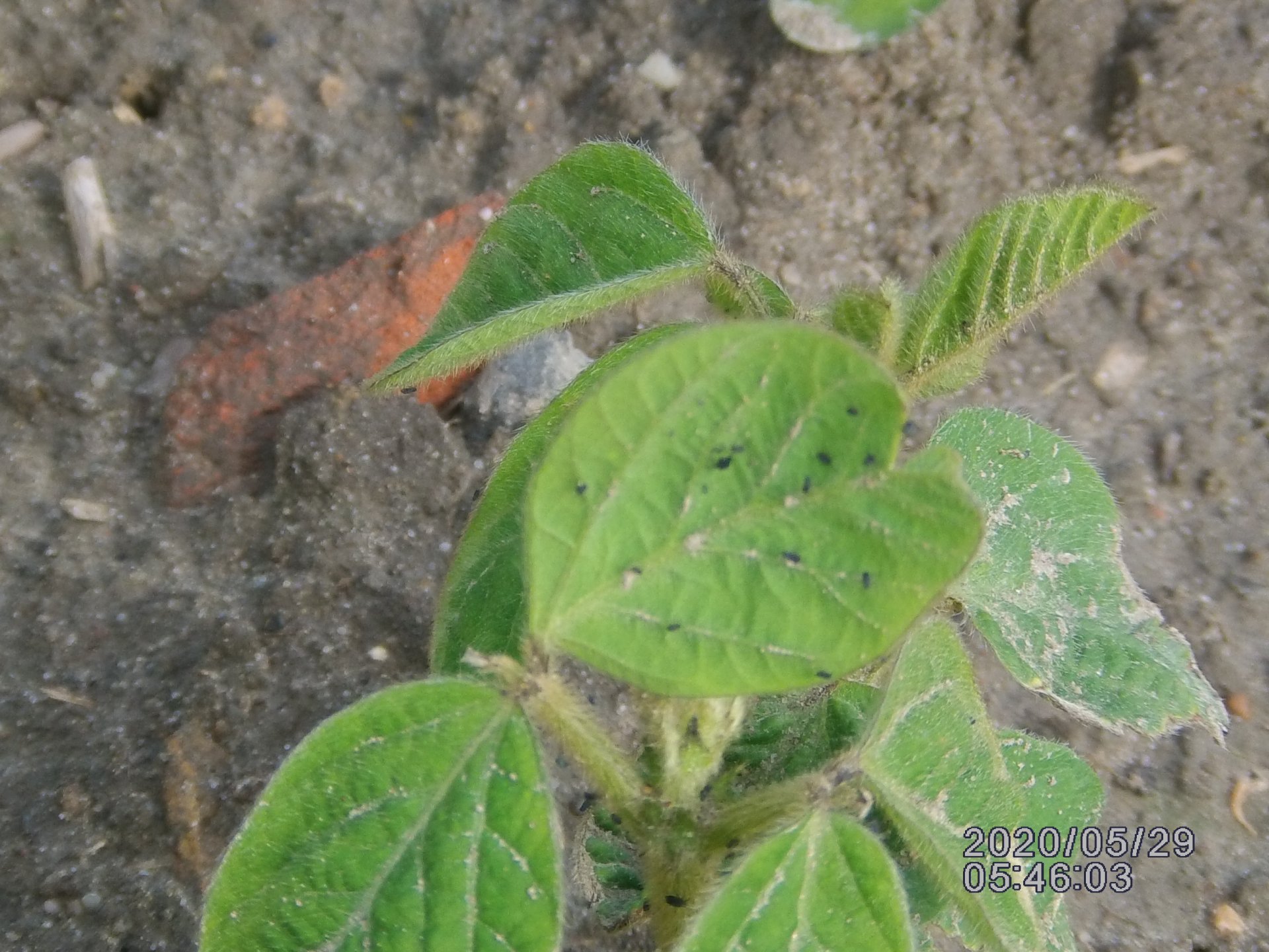

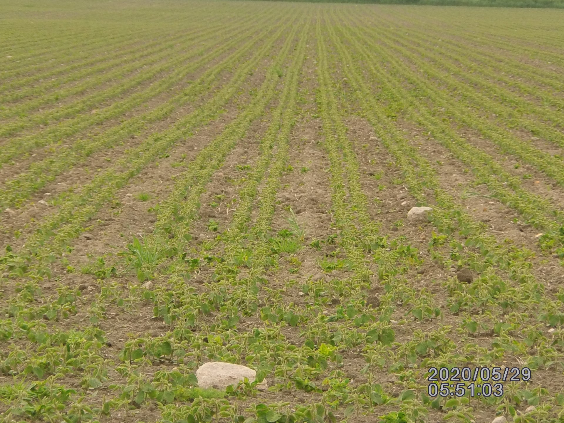

Stosował ktoś Corum wcześniej niż zalecają  , u mnie dopiero pierwsze trujlistki a chwasty zasuwają \ nie pryskałem doglebowo \-myślę po niedzieli prysnąć [ na etykiecie chyba pisze o trujlistku ale na drugim węzile .próbował ktoś z was
Corum:
soja - środek stosować od fazy rozwininiętego liścia trójlistkowego na drugim
węźle do fazy widocznego piątego pędu bocznego pierwszego rzędu (BBCH 12-
25).
własnie co to znaczy trójlistek na drugim węźle? co to znaczy węzeł?  który jest pierwszy? jak są liczone węzły jakaś dyskusja?
 do fazy widocznego piątego pędu bocznego pierwszego rzędu  - co to znaczy? który to jest ten pierwszy rząd niby? który to jest pierwszy pęd boczny?  jak to rozumieć?
jak skala BBCH ma się do skali ang. V ?
ps po opadach zapowiadanych na dziś >30 mm  doglebówka przestanie działać ?

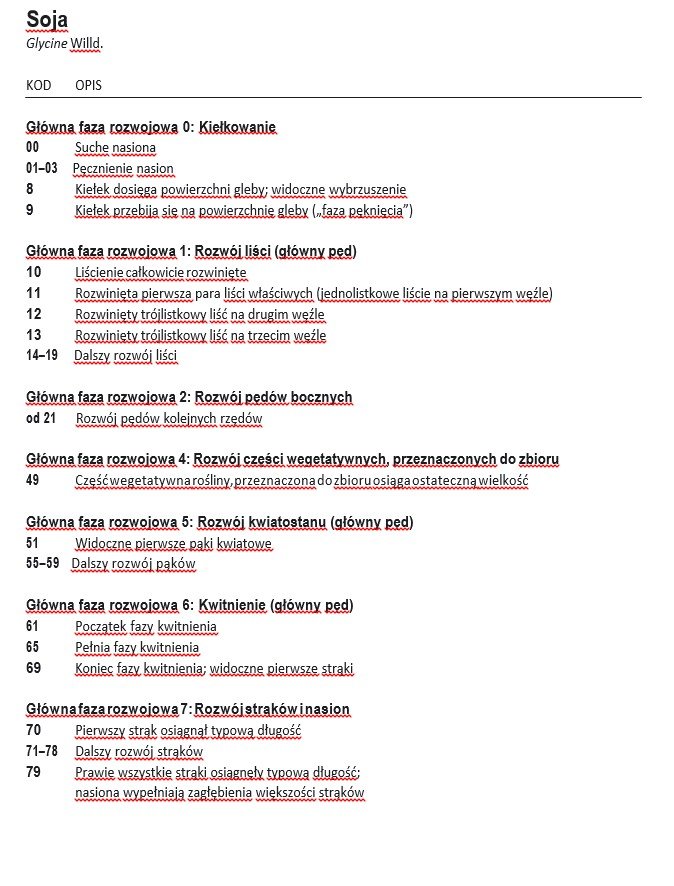

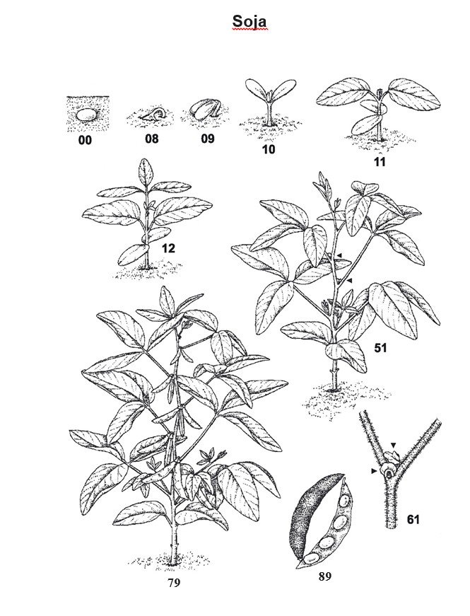

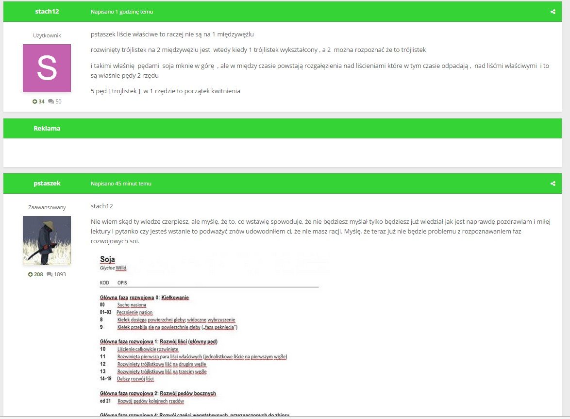

Tu niema, co dyskutować mamy najpierw liścienie następnie pierwszą parę liści właściwych na pierwszym międzywęźle, ale nie trójlistków następnie jest pierwszy trójlistek na drugim międzywęźle całkowicie rozwinięty i jak mamy pierwszy trójlistek wykształcony to jest to termin stosowania herbicydów wedle zaleceń, czyli zdjęcie, które dzisiaj wstawiłem to faza pierwszego trójlistka jeszcze nie w pełni wykształconego za 2-3 dni będzie w pełni wykształcony widoczny jest też trzeci trójlistek na trzecim międzywęźle (to taka cicha podpowiedz miała być, ale kolega nie zna faz rozwojowych, więc nie załapał), w tej fazie, czyli rozwiniętego w pełni pierwszego trójlistka będzie można stosować herbicydy wedle zaleceń.
Już kiedyś pisałem, że do właściwego stosowania herbicydów czy dokarmiania mikroelementami itp. Będzie potrzebna znajomość faz rozwojowych soi po prostu, co niektórzy nie odrobili zadania domowego.
Co do pytania - jak skala BBCH ma się do skali ang. V – to jak sam widzisz niektórym sprawia problem skala BBCH, choć jest moim zdaniem bardzo przejrzysta i dla mnie opisuje rozwój roślin wystarczająco dobrze do potrzeb Rolnika niema sensu zbyt wiele teorii wpychać sobie do głowy, bo to tylko zamęt w głowach wam stworzy nie będziecie wiedzieli, którą teorię zastosować w praktyce, dlatego trzymajcie się obowiązującej u nas skali, czyli BBCH i takie jest moje zdanie, co do tej dyskusji.
Co do doglebówki to temat szeroki zależy od użytej substancji czynnej czy też kilku substancji jak i warunki, w których zostały użyte, czyli wilgotność gleby jak i od chwastów, jakie występują na naszym polu nawet mieszanina substancji nie zwalcza wszystkich chwastów, więc to będzie w dużej mierze zależało, jakie mamy chwasty i jak dobierzemy do tych chwastów substancje czynne, bo jeśli kiepsko czy też w czasie oprysku będzie przesuszona gleba to efekt przestającego działania środka może być widoczny bardzo szybko poza tym żadna substancja czynna nie działa bez końca, dlatego czym szybciej roślina chroniona zasłoni nam glebę tym efekt działania oprysku będzie skuteczniejszy, bo nowe chwasty po zakryciu gleby przez soję już nie będą wschodzić, dlatego zaleca się gęsty siew, co lejek, aby soja jak najszybciej zakryła powierzchnię gleby niestety w tym roku jest z tym problem, bo jest zimno i soja słabo rośnie, dlatego trzeba się liczyć z opryskami powschodowymi, dlatego siew w szerokie rzędy wymaga pewnej wprawy w odchwaszczaniu soi.
Co do opadów to dzisiaj i w nocy silne opady w niektórych województwach miedzy innymi na Śląsku, czyli u mnie w niektórych przypadkach może spaść nawet 80l w ciągu godziny, czyli jak widać pogoda w tym roku jakby chciała pokazać, że termin siewu to sprawa indywidualna zależna od rejonu Polski, w jakim się znajdujecie i kłócenie się przez niektórych, co roku oto samo jest bezsensowne może to w końcu zrozumiecie. U mnie już pada, ale na razie spokojnie, więc życzę wszystkim szczęścia, aby nić złego te opady nie przyniosły w waszych uprawach powodzenia.
Edytowane przez pstaszek

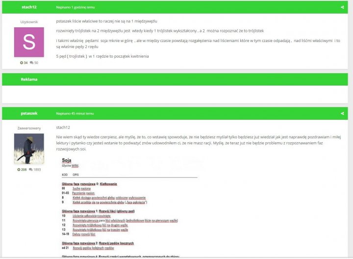

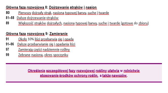

Nie wiem skąd ty wiedze czerpiesz, ale myślę, że to, co wstawię spowoduje, że nie będziesz myślał tylko będziesz już wiedział jak jest naprawdę pozdrawiam i miłej lektury i pytanko czy jesteś wstanie to podważyć znów udowodniłem ci, że nie masz racji. Myślę, że teraz już nie będzie problemu z rozpoznawaniem faz rozwojowych soi.
wiecie że oni to przetłumaczyli i skopiowali od Niemców, to co na zdjęciu wyżej,
Podsumowując
Corum stosujemy
gdy wykształcony jest 1 trójlistek na 2 węźle
  • węzeł 0 - (z łacińskiego  cotyledon )                                                            faza liścienie,
  • węzeł 1  -  (ang. unifoliate leaf  liść wychodzący z jednego punktu ) faza 2 liście,
  • węzeł 2     (ang .trifoliate leaf)                                                                  faza pierwszy trójlistek     BBCH 12
  • do fazy widocznego piątego pędu bocznego pierwszego rzędu    BBCH 25  tzn jeżeli przyjąć że każdy z trójlistków stanowi zaczątek pędu bocznego a nie będąc jedynie liściem to jest do 5 trójlistka , każde rozgałęzienie wychodzące z ogonka trójlistka to jest już 2 rząd ,zdarza się że wychodzi nawet z węzła to też jest 2 rząd
@ptaszek @stach12
międzywęźle  to jest część łodygi między węzłami
Edytowane przez theta
