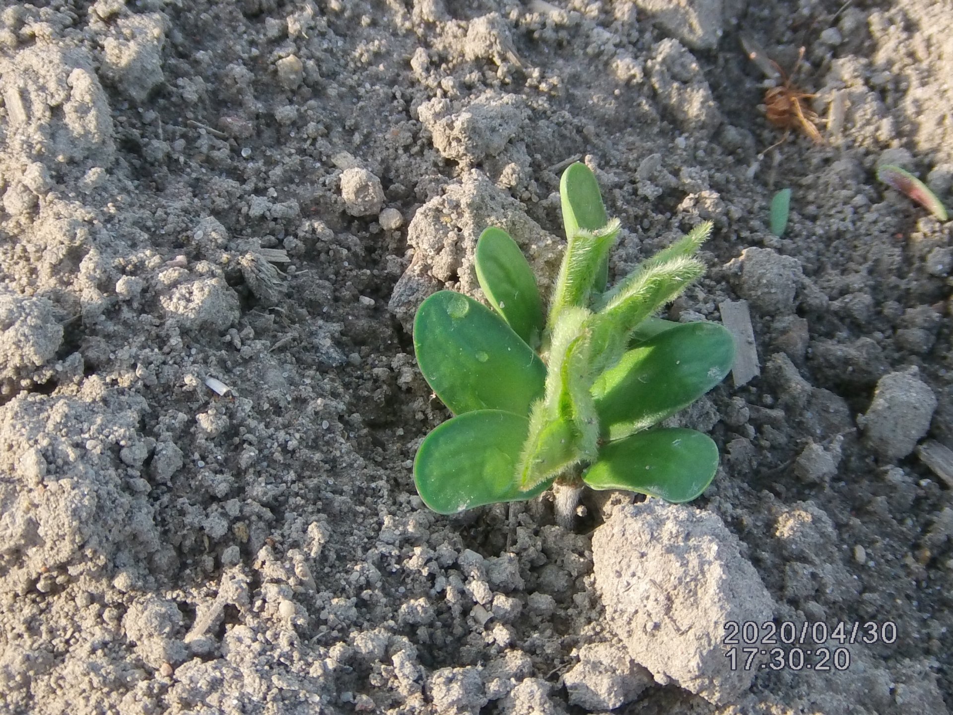

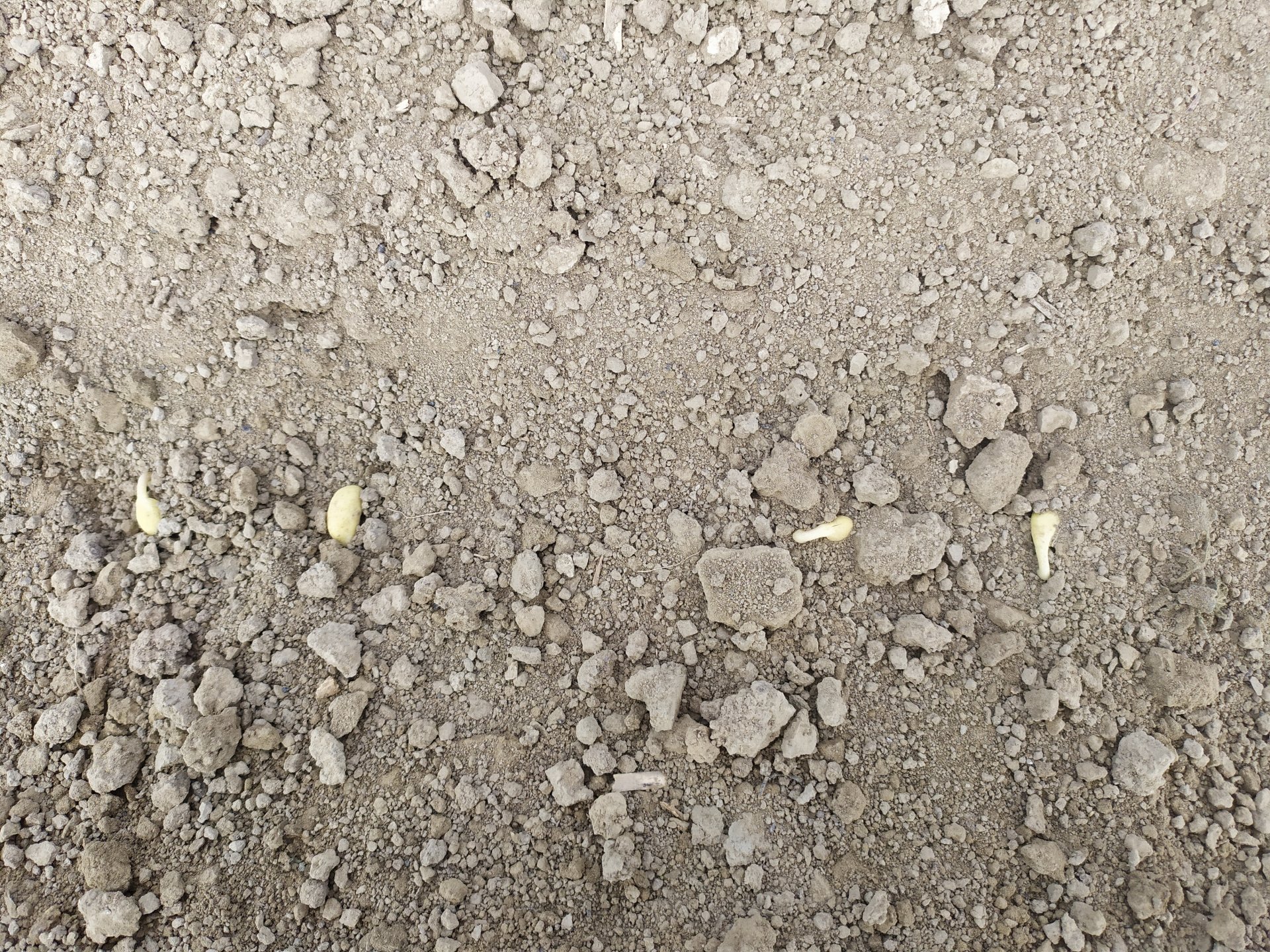

Moja soja siana w środę ma kiełek 1cm  dziś ma być deszcz ale ma się schłodzić wieńce to opóźni wschody

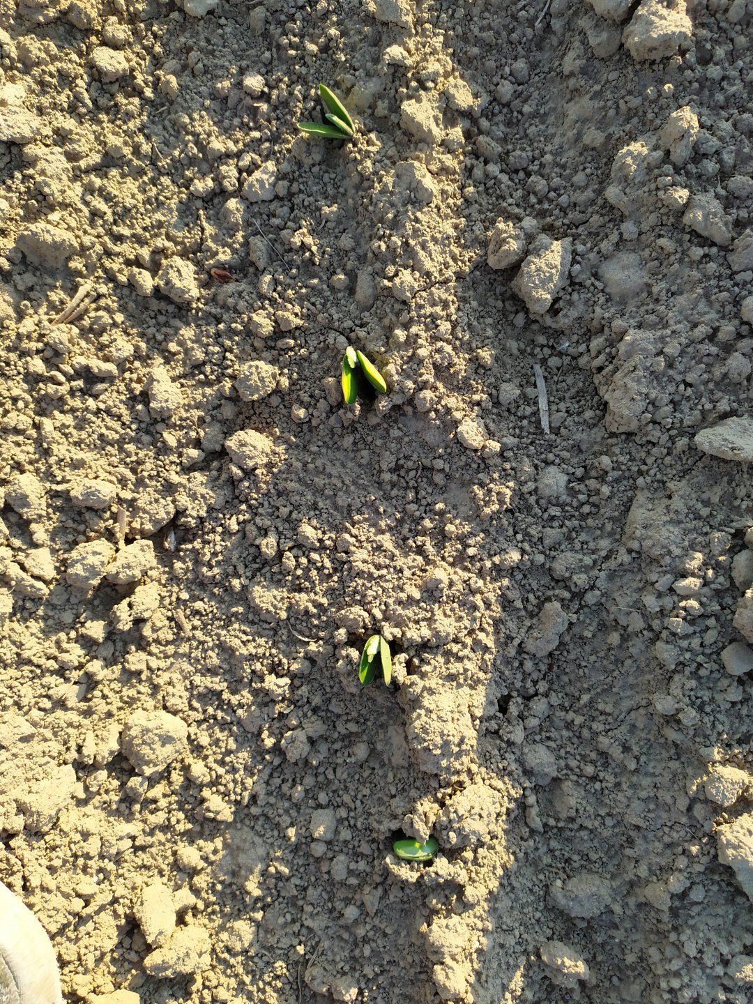

Kłamstwo ma krótkie nogi a ta soja to przy dobrych wiatrach na początku maja się pojawi na wierzchu soja, która się przebija zmienia kolor na żółto zielony ta twoja jest jasno żółta, więc jej daleko do wschodów promienie słoneczne jej jeszcze nie widziały.
Przecież napisałem że zaczyna się pojawiać a nie że podchodziła brakuje jej tak mniej więcej 1cm myślę że za dwa trzy dni  i będzie w70%powschochona
Jak będzie całkiem na wierzchu zrobię foto i umieszczę na forum

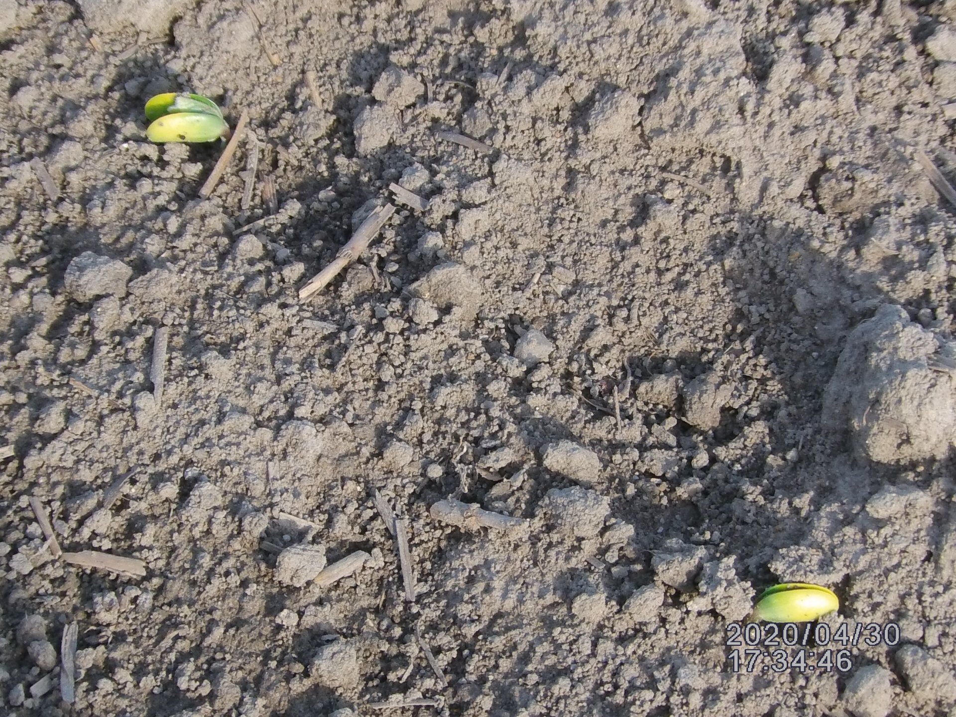

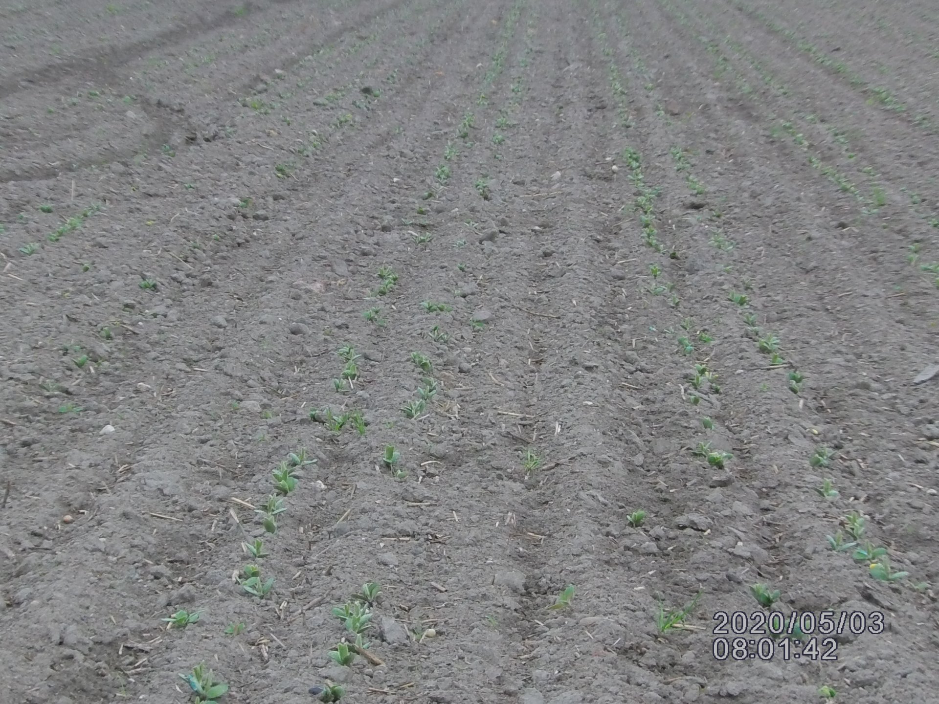

Wiem, co napisałeś Śmieszku. Soja, która przebijała się 1-3 dni temu dzisiaj jest już na wierzchu, ale jak widać jeszcze nie całkiem jest zielona chlorofil pojawia się w roślinie jak ujrzy światło dzienne, więc nie ściemniaj śmieszku kłamstwem daleko nie zajedziesz możesz oszukać kogoś, kto się na tym nie zna, ale nie mnie, czyli nie kombinuj, bo stajesz się jeszcze bardziej śmieszny.
Drugie zdjęcie soja dostaje pierwszych liści przebijała się około 4-7 dni temu ta powyżej była siana 3 dni później za 2-4 dni będzie wyglądać tak jak ta wszystko zależy od pogody, ale nikomu nie polecam tak wczesnych siewów robię to żebyście wy nie musieli ryzykować.

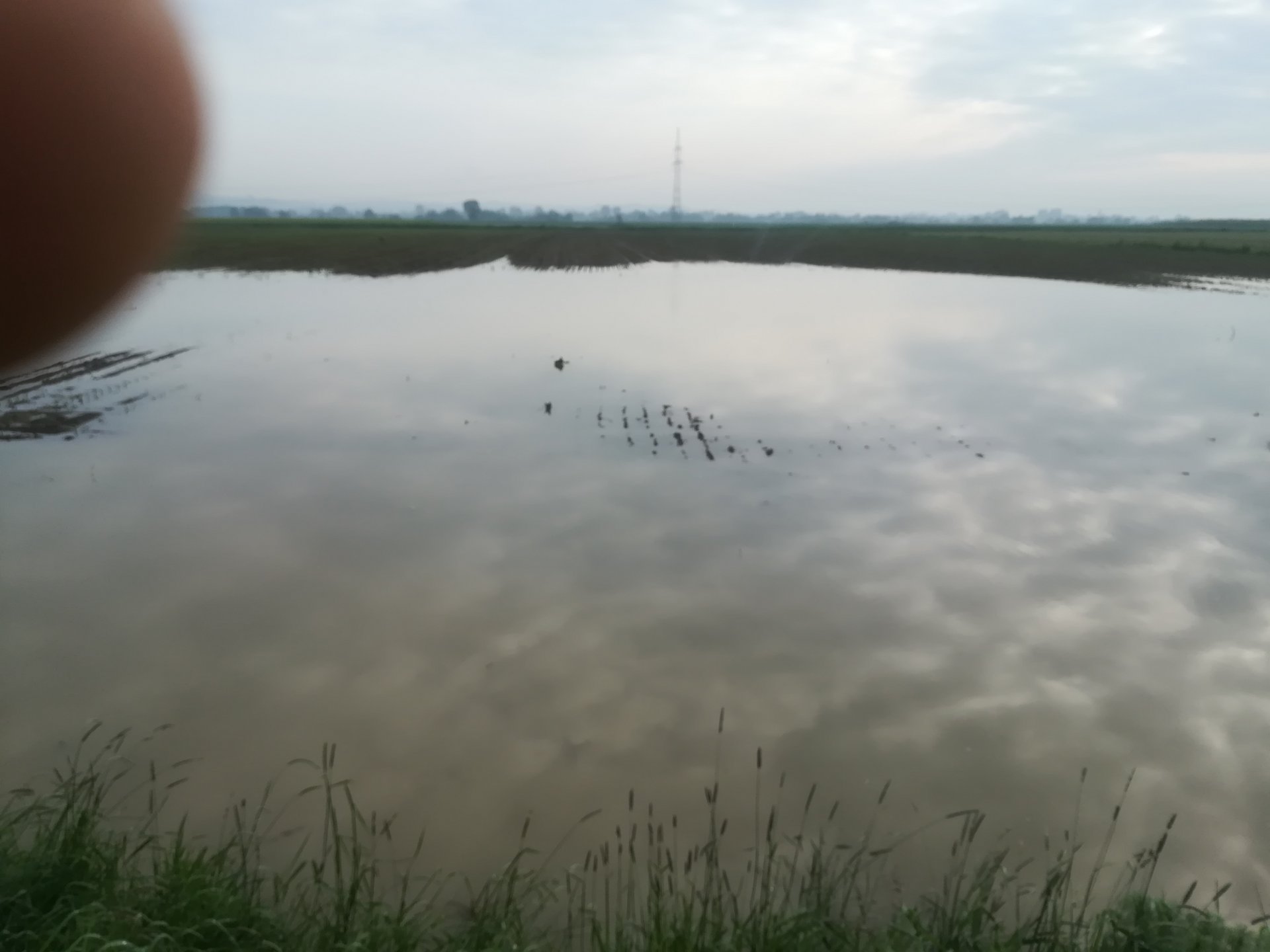

pstaszek ja w zeszłym roku stosowałem plateen i pole było czyściutkie, siałem wieczorem a oprysk wcześnie rano z rosą, siew płytszy jak w tym roku ale podobnie maj przyniósł znaczne ulewy i soja(1/4 działki 1ha) stała pod wodą około tygodnia poniżej zdjęcie z tamtego roku co ciekawe nie zaszkodziło jej to praktycznie w ogóle, ani nie zauważyłem aby oprysk coś jej zaszkodził wtedy dawka 2kg/ha . A w tym roku jest podobnie tylko mniej zalane i dużo wcześniej(soja siana na sąsiedniej działce). Zastanawiam się  jednak nad zmniejszeniem dawki do 1,5 kg, największy problem to skorupa po tym ulewnym deszczu ale tu już pozostaje mieć tylko nadzieję, że nie przypali za bardzo słońce, prognozy przewidują "przekropny" maj więc może soja się przebiję.
Jeśli tak miałeś wzeszłym roku to bym się nie przejmował u mnie soja po takich deszczach to by na pewno nie powschodziła może jakieś pojedyncze egzemplarze w zeszłym roku niemiałem zalanej wodą tylko miesiąc opadów i jedna z odmian nie dała rady dwie pozostałe ze stratami, ale obsada do zaakceptowania oczywiście po takich opadach niewskazane upały to racja, bo ziemię zaskorupi no chyba, że czarnoziemy masz to się nie zaskorupi na tyle, aby soja się nie mogła przebić wszystko zależy od gleby.

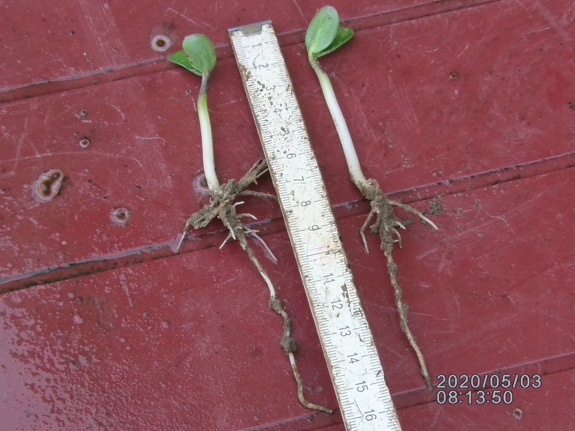

Soja długi korzeń

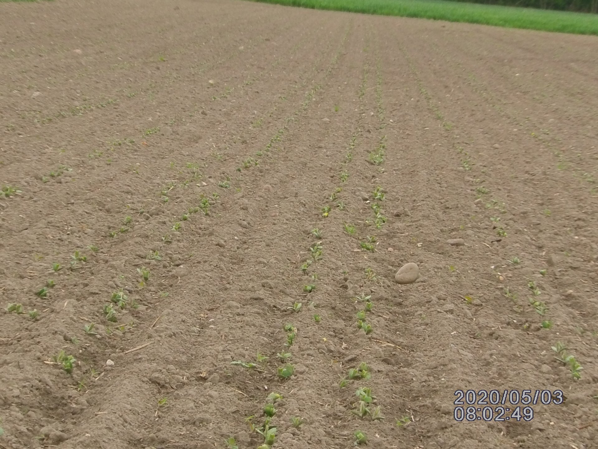

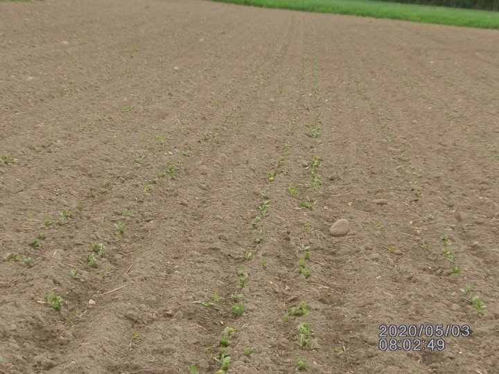

Jak widać na zdjęciach w soi ładnie widać rządki, choć nadal jest sucho i chłodna pogoda to soja sobie rośnie nie tyle w górę, co w dół, o czym już niejednokrotnie pisałem, że wczesny siew przygotowuje lepiej soję na ewentualną suszę jak widać na zdjęciu soja ma już około 15cm z tym, że widać na zdjęciu, że końce korzenia palowego są oberwane są bardzo delikatne i nie da się wykopać w suchej ziemi cały korzeń, więc można przypuszczać, że faktyczna długość korzenia może być dużo dłuższa nawet ponad 20cm. Na najbliższe dni zapowiadają dalsze ochłodzenia i przelotne opady, więc pogoda typowa dla naszego Polskiego klimatu, czyli bardzo zmienna.
