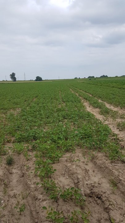

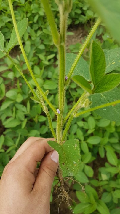

Zajechałem na drugą działkę i niemiła niespodzianka, gąsienice.
Ostatnio byłem na tej działce w poniedziałek, nie zauważyłem żadnych gąsienic a dzisiaj jest ich bardzo dużo, soja mocno dostała.
Obok mam facelie i było w niej bardzo dużo motyli, stąd pewnie gąsienice.
Czy te gąsienice załatwię deltametryną? Jak tak to jaka dawka? W grę wchodzi raczej tylko pyretroid, facelia kwitnie pełno pszczół.

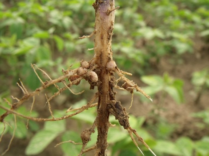

Ile dałeś azotu skoro niema brodawek a jest czarnajak smoła.

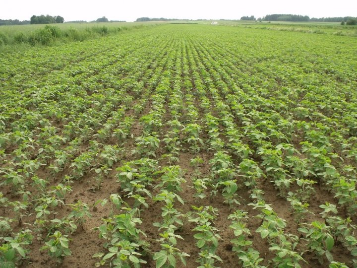

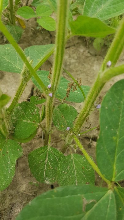

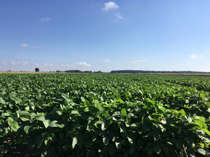

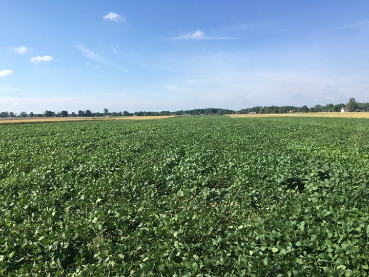

Tak wygląda anuszka. Troche oberwała przez gąsienice ale chyba pokonałem je no i po oprysku Harmony kilka dni w dawce około 7 gram jakby dostała małej fitotoksyczności. Pierwszy raz cos takiego mam, dzisiaj zauważyłem że gdzie niegdzie pojawiają się pierwsze kwiatki. W sobote dostała około 100 kg saletrosanu 30.
Soja Ma

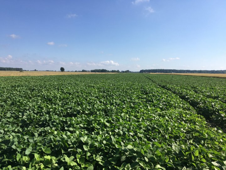

Tutaj soja po soi. Gdzie nie gdzie coś wyżera czubki, podejrzewam zające ponieważ za każdym razem gdy jestem na polu to je tam widzę.Stomp Aqua po siewie nawet działa ale nie polecałbym go na działki gdzie jest przytulia oraz rumian. Brodawek dużo, są na każdej roślinie.
Ostatnie zdjecie to soja po rzepaku. Tutaj poprawiałem bentazonem w dawce 2l/ha. Na części działki masa rumianu i rzodkwi, bentazon ładnie to wyczyścił, cociekawe małe samosiewy rzepaku także spaliło, natomiast te większe przychamowało ale niestety już odbiły. Tutaj soja pierwszy raz, puki co brodawek brak.
Dziś też opryskałem zestawem mikro Mg,S,B,Zn,Mo wszystkie działki. Zaczyna powoli kwitnąć na szczęście popadało w nocy ponieważ już z wodąbył problem.
soj3.jpg Edytowane przez 01_Spider
Soja pierwszy raz na tej działce i nie liczę na brodawki i rzuciłem 50kg N. Co do Corum to się zgadza , że te kwiatki które teraz się pojawiają to jeszcze nie kwitnienie ale 5 pęd już widoczny. Niektóre mają już 6 pędów. Trochę się boję tego oprysku , żeby nie przypalić. Ktoś ma doświadczenie z opóźnieniem oprysku bentazonem/corumem?

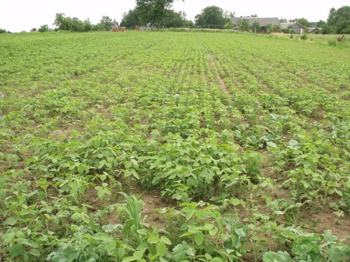

Łączył ktoś z was zabieg na jednoliscienne z chloropiryfosem? Z lenistwa nie chce mi sie 2 razy jeździć a mam trochę gąsiennic które żerują w zwinietym liściu
Panowie potrzebuje pilnej porady - u mnie soja Merlin zaczęła już kwitnąć jakieś 2 tyg temu - pytanie moje jest następujące - czy mogę ją jeszcze opryskać Leopardem lub Agilem? bo mi się trochę chwasty jednoliścienne odsłoniły - póki co jest susza, to są przyczajone, ale po deszczu boję się, że przegonią soje. Chciałbym jutro ją opryskać, a trochę mam obawy.
Swoją drogą podzielę się własnym doświadczeniem....soje zasiałem na początku kwietnia, bo chciałem wykorzystać wilgoć po zimie. Po czasie stwierdzam, że był to błąd - oczywiście wszyscy wiemy jaki był kwiecień (susza, przymrozki, a nawet ze 2 razy śnieg na tą plantacje spadł) - spowodowało to, że wzeszła po jakimś miesiącu - wschody bardzo nierówne - w sumie cały maj jeszcze kiełkowała. Następnie była inwazja chwastów - niby po siewie pryskałem doglebówką - Stomp aqua - ale opryskałem suchą glebę na którą później przez miesiąc nie padało, więc efekt był praktycznie zerowy. Widząc to, poszedłem na ryzyko po całości i wstępnie skiełkowaną soje opryskałem mieszaniną Corum + Harmony + Leopard - efekt tego zabiegu był super i uratował całą plantację (ok. 8ha) - całe zielsko możliwe padło - została tylko soja. Niestety później nastąpiła kolejna plaga (po suszy, śniegu, chwastach, przymrozkach i nierównych wschodach), a mianowicie stada dzikich gołębi, które wypasały się na już i tak mocno przerzedzonej plantacji. Metody typu petardy, czy strachy nic nie dawały - jedyny ratunek było to, że soja szybko rosła, a takiej większej nie ruszały. Teraz po tych upałach mocno podrosła - jutro zrobię zdjęcia to wrzucę - generalnie jak na takie natężenie nieszczęść wg mnie wygląda bardzo dobrze :) w tym miejscu muszę przyznać, że Merlin to wybitnie odporna odmiana na te wszystkie nieszczęścia - 2 lata temu miałem Annuszke to zdecydowanie delikatniejsza jest.
W soi jest zarejestrowany select super i można nim pryskać do połowy kwitnienia pozostałymi tylko na własna odpowiedzialność teoretycznie nic się nie powinno stać, ale jakby niebyło to okres kwitnienia, więc sam musisz zdecydować czy lepiej tanio i niepewnie czy drożej, ale pewnie.

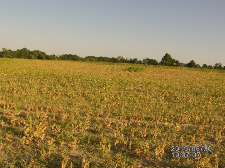

Niestety, ale widać gołym okiem, że susza robi swoje jak nie popada to z soi nic nie będzie ta na zdjęciu już i tak jest spisana na straty jej już nawet obfity deszcz nie pomoże. A jedna z firm twierdziła, że soja jest odporna na suszę totalna bzdura.

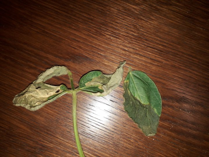

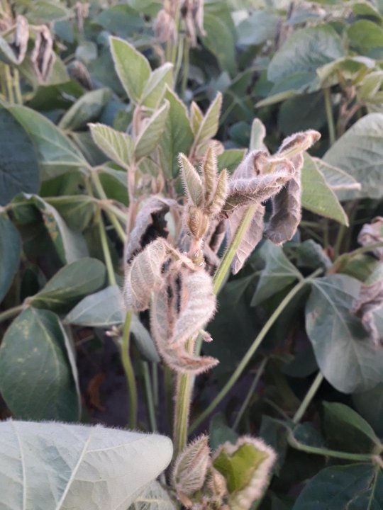

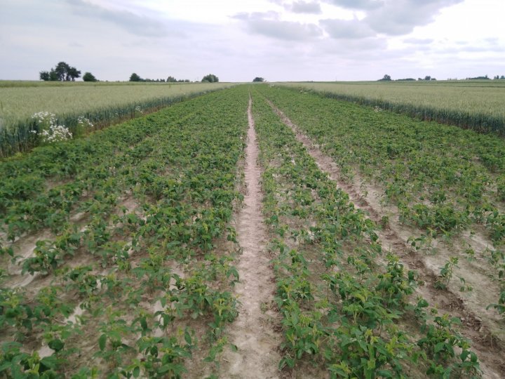

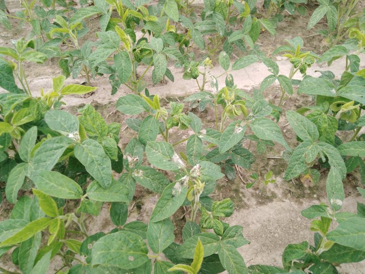

Po kilku dniach nieobecności na polu zauważyłem taki oto problem.  Pokazały się płacę na których usychają najmłodsze liście. Dopiero co wychodzą A już usychają. Czy to efekt braku wody i temperatur? Pierwszy raz coś takiego mam. Nie padało od 3 tygodni i ostatnio mamy falę upałów. Dziś 35 st w cieniu.

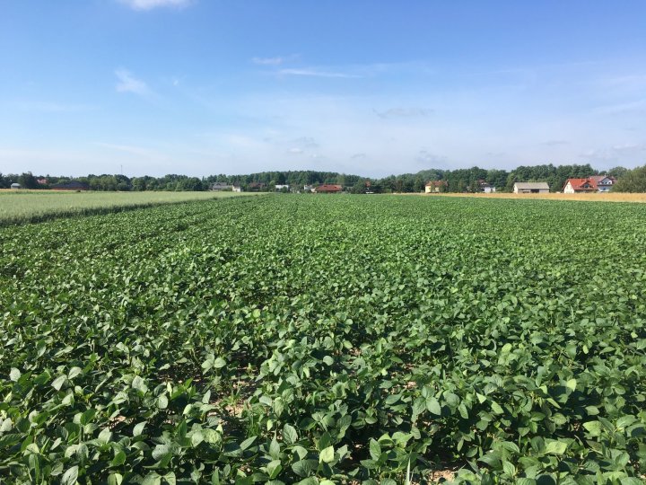

Soja ma już pierwsze strąki
Na pewno nie jest to efekt suszy rośliny z braku wody odrzucają najpierw najstarsze liście a na samym końcu najmłodsze poza tym susza nie występuje na pojedynczych roślinach jak już to placowo tak jak na moim zdjęciu, dlatego szukałbym szkodnika lub choroba fuzaryjne więdniecie liści albo antraknoza lub inna, czyli tak jak już pisałem rozpoznawanie szkodników i chorób soi to podstawa na najbliższe lata jak chcemy uprawiać soje to musimy nauczyć się rozpoznawania chorób i szkodników soi. Jeśli ktoś wam wmawia, że w soi niema szkodników czy chorób to omijajcie takich doradców z daleka.

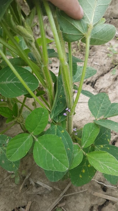

Nie ma nalotu na łodydze . Ogólnie rośliny zdrowe i mają wigor a niektóre zasychają. Pierwszy raz mam taką ładną soję ale i pierwszy raz takie cuda. Dałem 110g azoksysttobiny i 120g tebukonazolu
