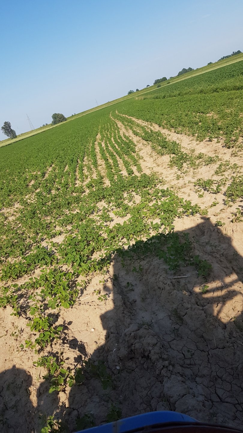

Wczoraj późnym wieczorem zacząłem pryskac Harmony od dwulisciennych ale jest ich bardzo mało. Bardziej jakieś małe rumiany gdzie nigdzie wychodzą. Nie wiem czy było sens wjezdzac ale dawkę zmniejszył z 8 gram na 6.5 gram. Goglebowka bardzo dobrze sobie poradziła. Miejscami jest trochę za rzadka po ostatnich ulewach ale tych miejsc nie ma dużo. W tym tygodniu powinni dowieść mi nawóz torozsieje saletrosan 30. W rzadszych miejscach sypne trochę więcej.
Prawdopodobnie będzie to maruna bezwonna a nie rumianek, aby się przekonać weź wyrwij roślinę i rozetrzyj na dłoni, jeśli nie pachnie rumiankiem to jest to maruna, którą trudniej zwalczyć niż rumianek
w poprzednich latach małe roslinki harmony załatwiał tego rumiana ale większe to tylko przypalił lekko. Na drugi rok jeszcze mi zostanie na 3,5 ha tego harmony po 7 gram na hektar. Myślałem że już trzeba bedzie szukać ale jak ktoś by miał na zbyciu nawet nie w 100 gramówkach tylko mniejszych to bym zakupił.

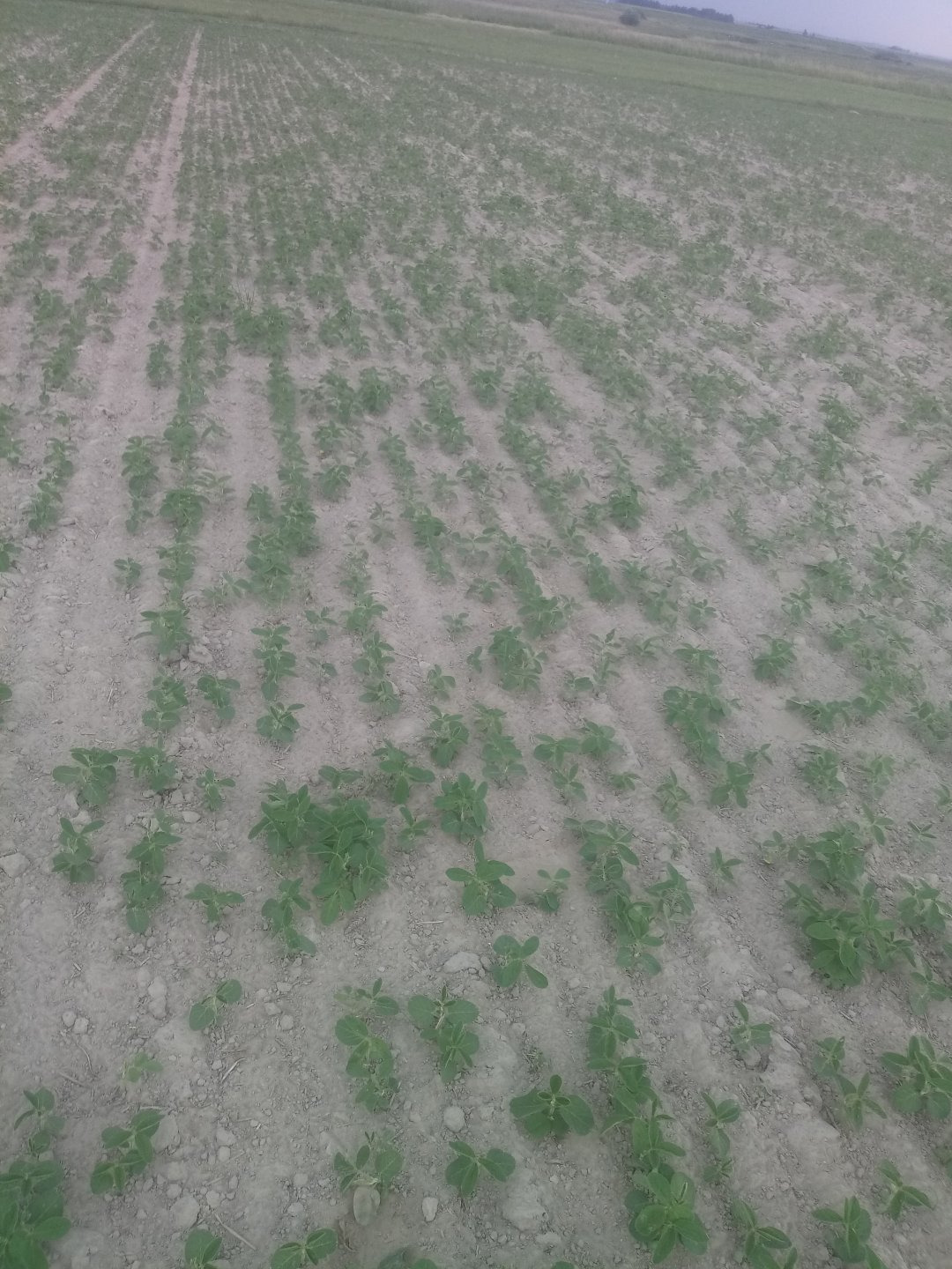

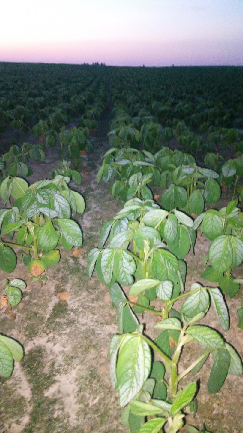

tak wygłada moja soja siana 01-05 ta z lewej to merlin i obok mawka
i dodam ze HARMONY w  dawce 8gram nie wzieło fiołka bo nie robiłem zabiego po siewie bo była okropna susza

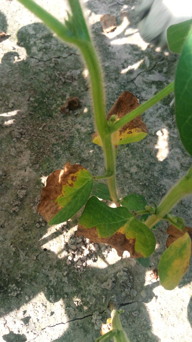

A co chcesz zwalczyć tym fungicydem? Początek choroby? Zidentyfikuj co to i spróbujemy zaradzić. Ze 2 strony wcześniej była tabelka z substancjami

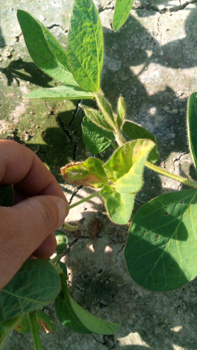

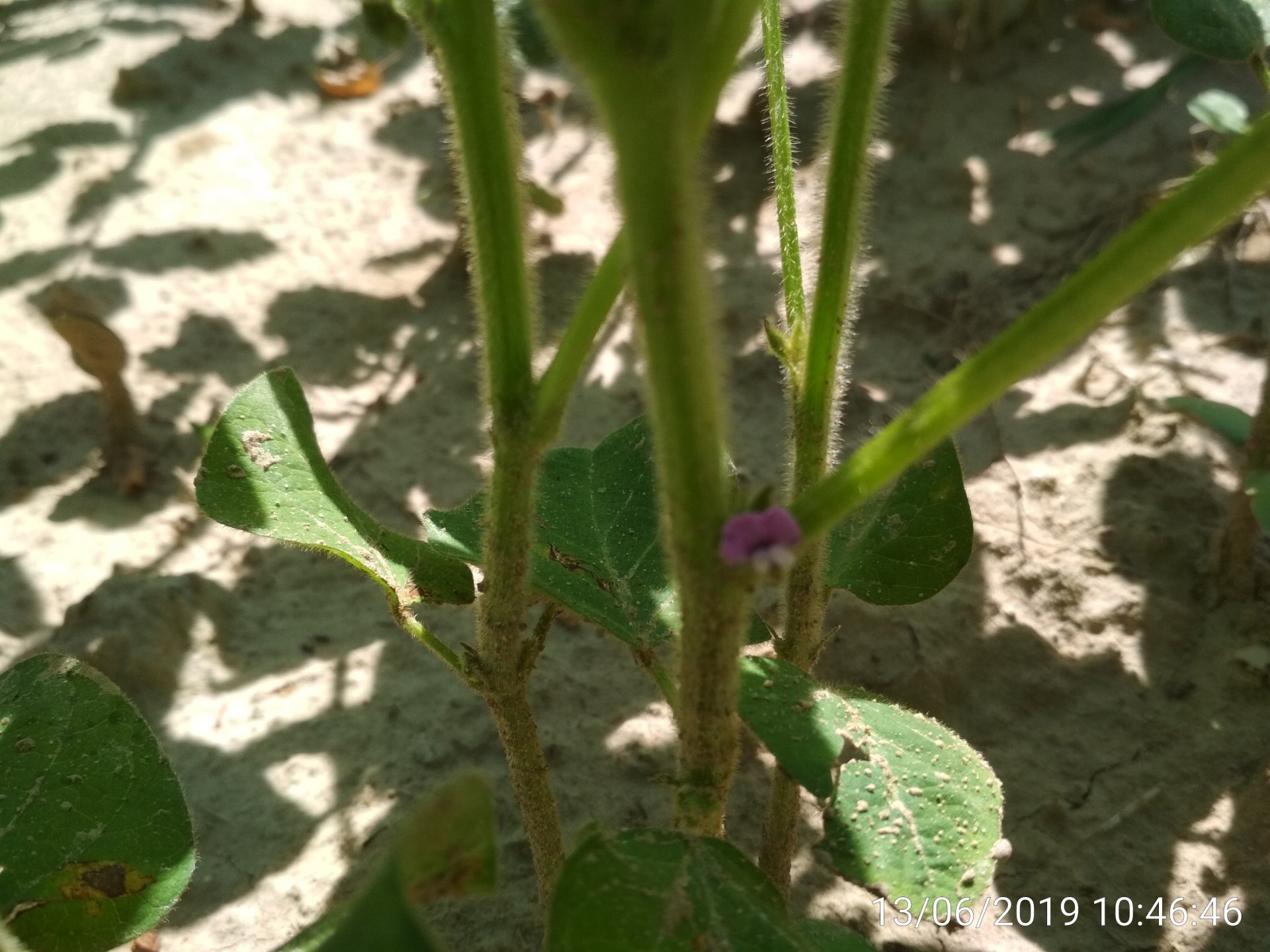

Nie wiem czy to choroba? Śledzę temat i widziałem, że sporo było o chorobach i tabele też widziałem, ale pytałem o sprawdzone substancje. Widać na zdjęciach że stare liście zsechły to było po deszczach, ale czy to choroba? A nawet jeśli nie ma choroby to może zapobiegawczo coś? Chodzi o to, że zostało mi trochę środków z pszenicy i rzepaku to może coś by dorzucił, żeby nie jechać za tydzień specjalnie. A tak w ogóle to robicie raz dokarmianie soi czy dwa? I w jakich fazach?
Na pierwszym liściu, jeśli te plamy są żółte to może to być mączniak, jeśli nie to nie wiem, co to może być pozostałe liście mogą pokazywać fuzaryjne więdnięcie liści, ale to też tylko przypuszczenia, ponieważ tak jak już pisałem musimy nauczyć się rozpoznawać choroby inaczej będzie kiepsko, co do oprysku to myślę, że fuzaryjne więdniecie liści wystąpiło w czasie opadów deszczu a jak się wypogodzi to ustąpi a mączniak będzie się rozwijał przy ciepłej i wilgotnej pogodzie zarejestrowanym środkiem w soi jest Topnin M 500 S.C. na mączniaka skuteczny w zeszłym roku stosowałem i na następnych liściach już go nie było. To tyle, co ja mogę poradzić może ktoś jeszcze coś dożuci.

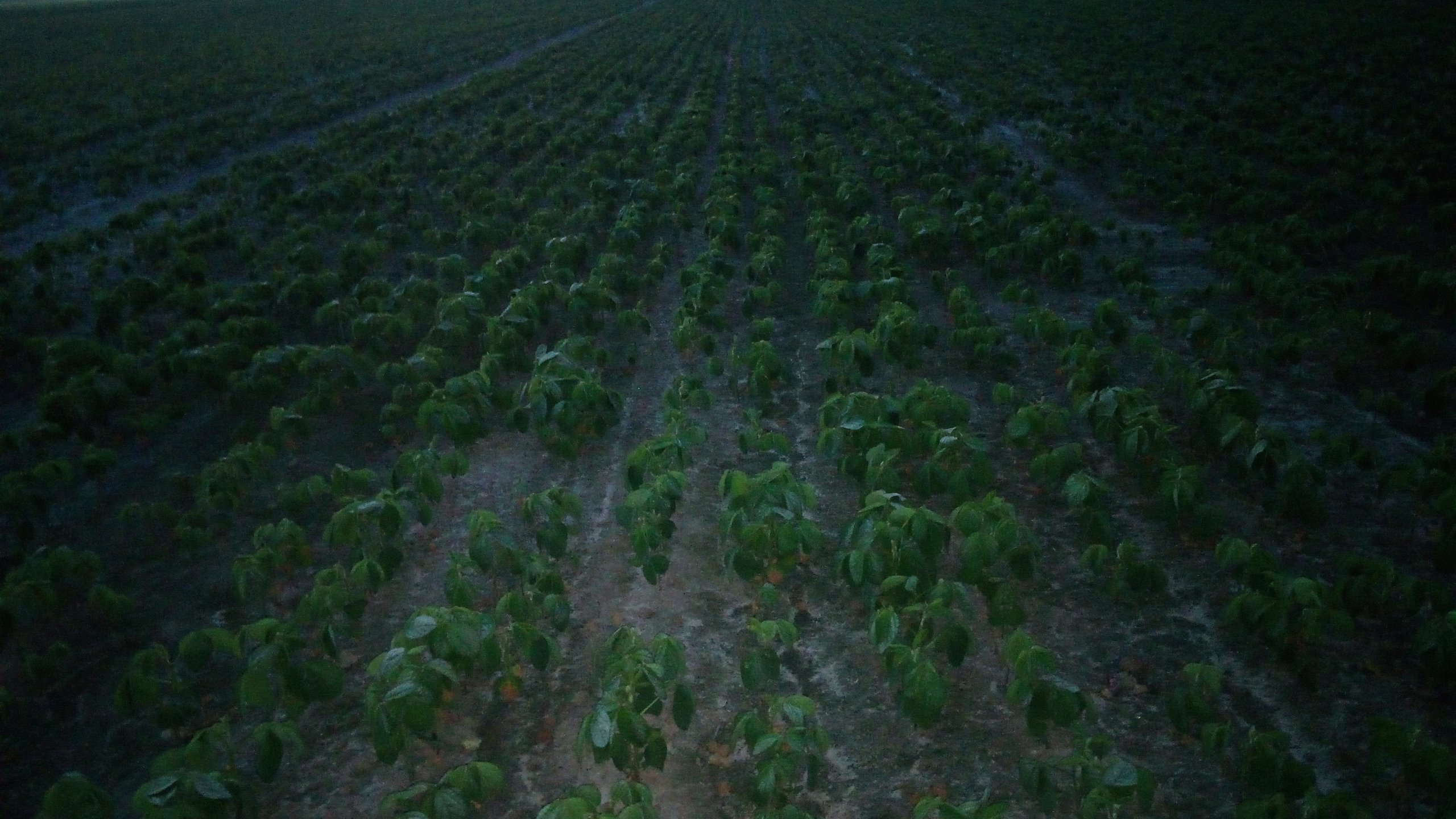

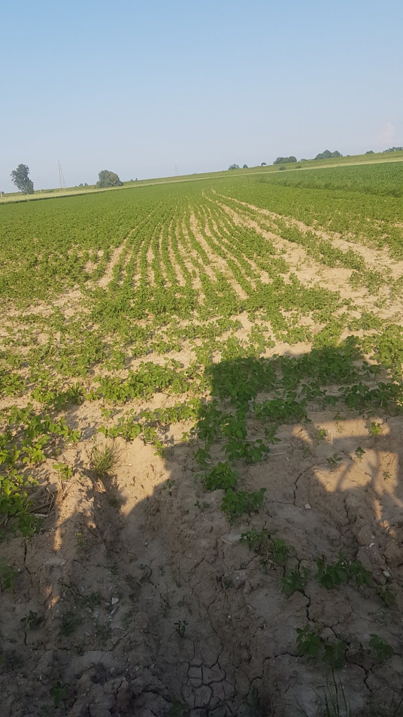

Soja siana wcześnie, czyli 16,17,18 kwietnia kwitnie a ma około 25 cm ciekawe, co z niej w tym roku będzie nadal nie pada i jest strasznie gorąco na słabszych kawałkach soja po południu jest przywiędnięta z braku wody a rano odżywa tam na pewno plonu nie będzie.

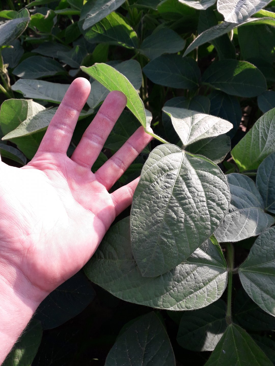

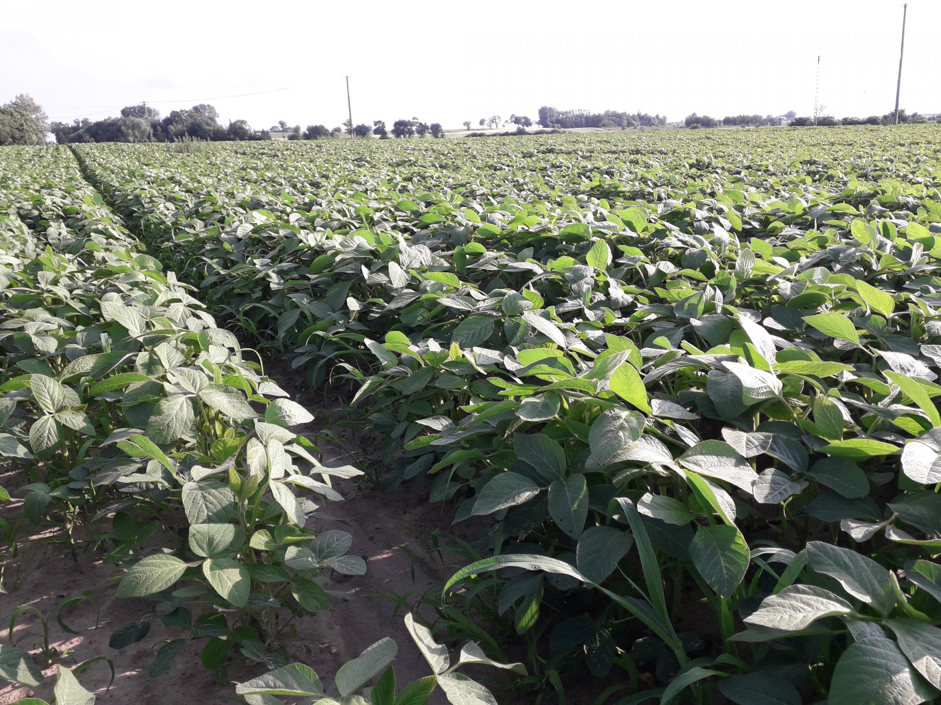

Ale zdrowa soja. Jaka obsada ?
Tylko trochę blada albo zdjęcie w dużym nasłonecznieniu robione. Ile azotu pod korzeń było dane? brodawki widać?

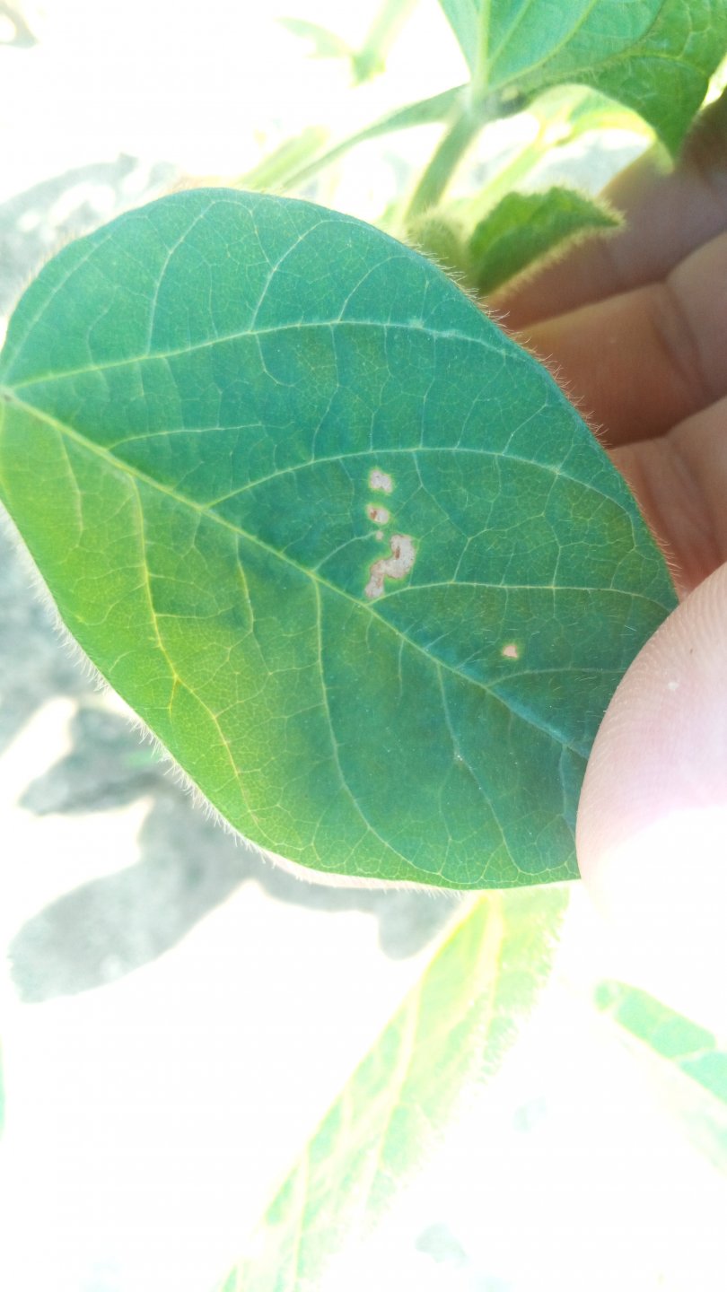

Z daleka zawsze wygląda zdrowo jak się przyjrzysz tym roślina, co zrobione z bliska to widać już plamki żółte i brązowe, czyli najprawdopodobniej mączniak i septorioza, ale, zobaczymy, co będzie później. Azotu nie dawałem a brodawki są tylko, że jest sucho i nie specjalnie się namnażają chciałem dać saletrę, ale jest sucho, więc i tak by do korzenia nie doszła tylko straty by były, więc zostawiam jak jest i czekam na deszcz bez niego raczej plonu nie będzie. Obsada tak jak było ta odmiana na ostatnim zdjęciu to Abelina, więc jest około 35 roślin na 1 metrze kwadratowym dla mnie wystarczająco dużo jak będzie deszcz to i plon będzie a jak nie to wiadomo, co się dzieje jak podczas kwitnienia zabraknie wody po prostu nie będzie kwiatków to i strąków nie będzie.

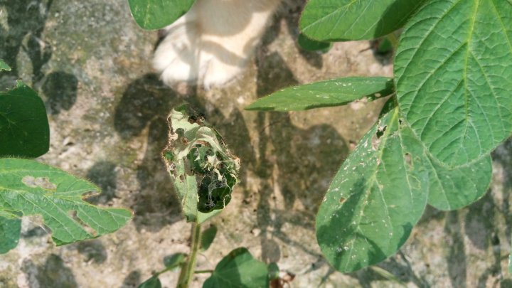

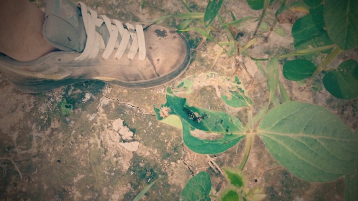

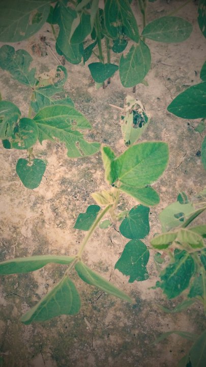

Zajechałem na drugą działkę i niemiła niespodzianka, gąsienice.
Ostatnio byłem na tej działce w poniedziałek, nie zauważyłem żadnych gąsienic a dzisiaj jest ich bardzo dużo, soja mocno dostała.
Obok mam facelie i było w niej bardzo dużo motyli, stąd pewnie gąsienice.
Czy te gąsienice załatwię deltametryną? Jak tak to jaka dawka? W grę wchodzi raczej tylko pyretroid, facelia kwitnie pełno pszczół.
Niestety nie ma zalecanych wprost środków do zwalczania gąsienic rusałki osetnika na soi. Takie substancje czynne załatwiłyby sprawę, ale nie są zarejestrowane w soi różne insektycydy zawierające np. alfa-cypermetrynę, beta-cyflutrynę, deltametrynę, tiachlopryd, cypermetrynę, esfenwalerat, etofenproks, lambda-cyhalotrynę, tau-fluwalinat, zeta-cypermetrynę
Można jednak zwalczać inne szkodniki soi, np. oprzędziki, mszyce, zmieniki, czy strąkowca. Zarejestrowane są preparaty zawierające acetamipryd. Są to np. AcetGuard, Ceta 20 SP, Kobe 20 SP, Lanmos 20 SP, Mosilan 20 SP, Sekil 20 SP. Ich zastosowanie na któregoś z ww. szkodników przy okazji zwalczy gąsienice rusałki osetnika.
Pytam akuratnie o deltametryne, bo zostało mi z rzepaku. Dzisiaj już nic innego nie kupię a do jutra nie chce czekać, tak więc zostaje mi deltametryna.
Jeszcze jedno pytanie, substancja jest w 100 procentach bezpieczna dla pszczół? Zabieg wykonam oczywiście w nocy pewnie około 22.
cypermetryna sobie słabo poradziła i poprawiłem chloropyrifosem. Zabezpieczy na 2 tygodnie chociaż. Z tym ostenikiem to ciekawy temat bo to nie widziałem A po dwóch dniach niespodzianka. Place po kilka arów porosiewane po całym polu

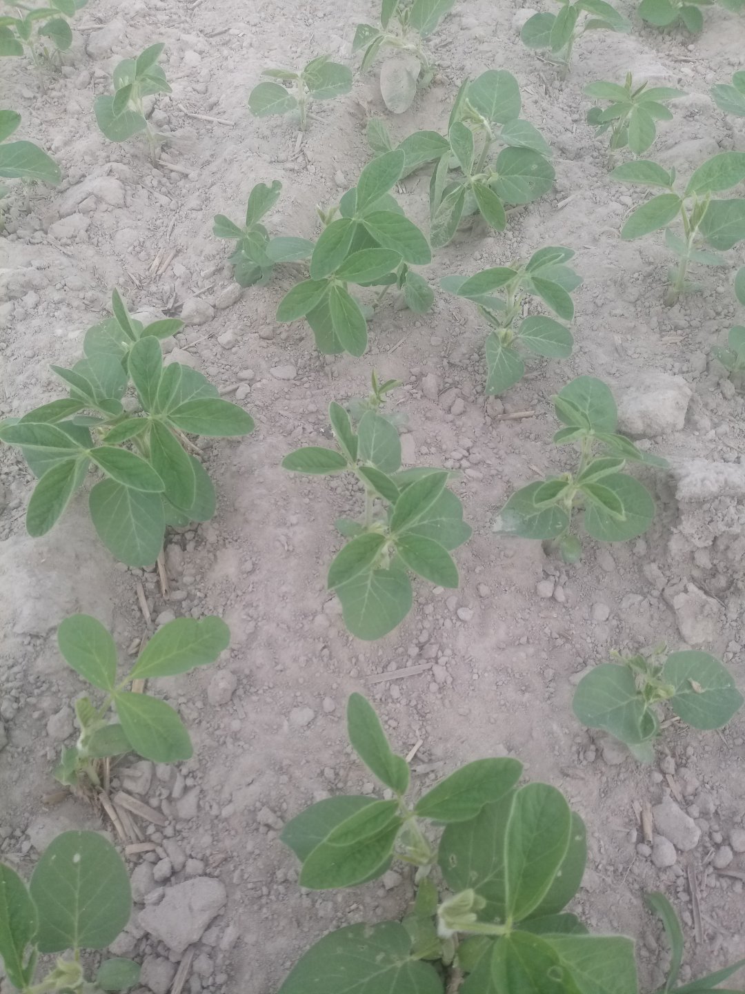

Soja na dzień dzisiejszy. Brodawek ciagle brak. Na niektorych roslinach widac poczatek kwitnienia. Pojawiły się pojedyncze komosy i się zastanawiam czy pryskac. Corum ma rejestrację do piątego rozgałęzienia. Czas też nagli z jednolisciennymi.
