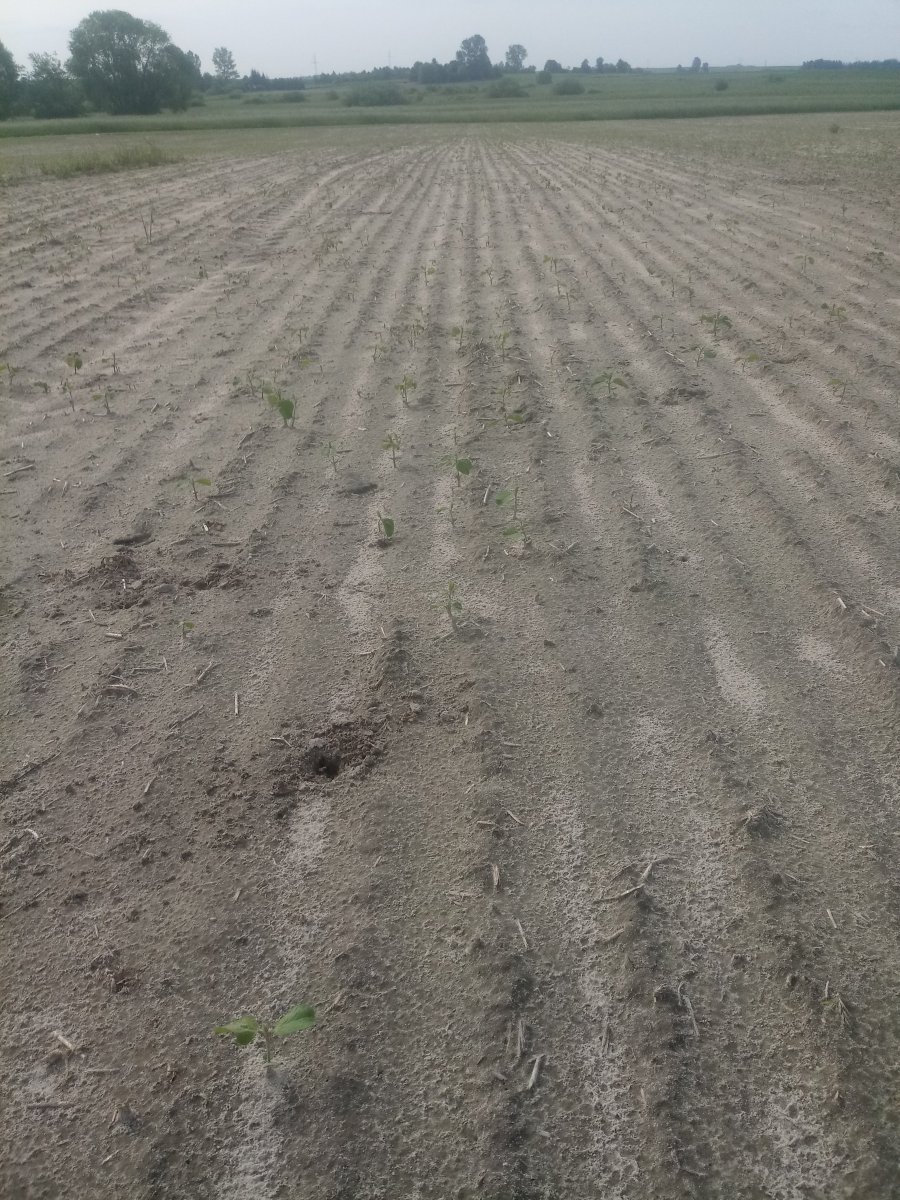

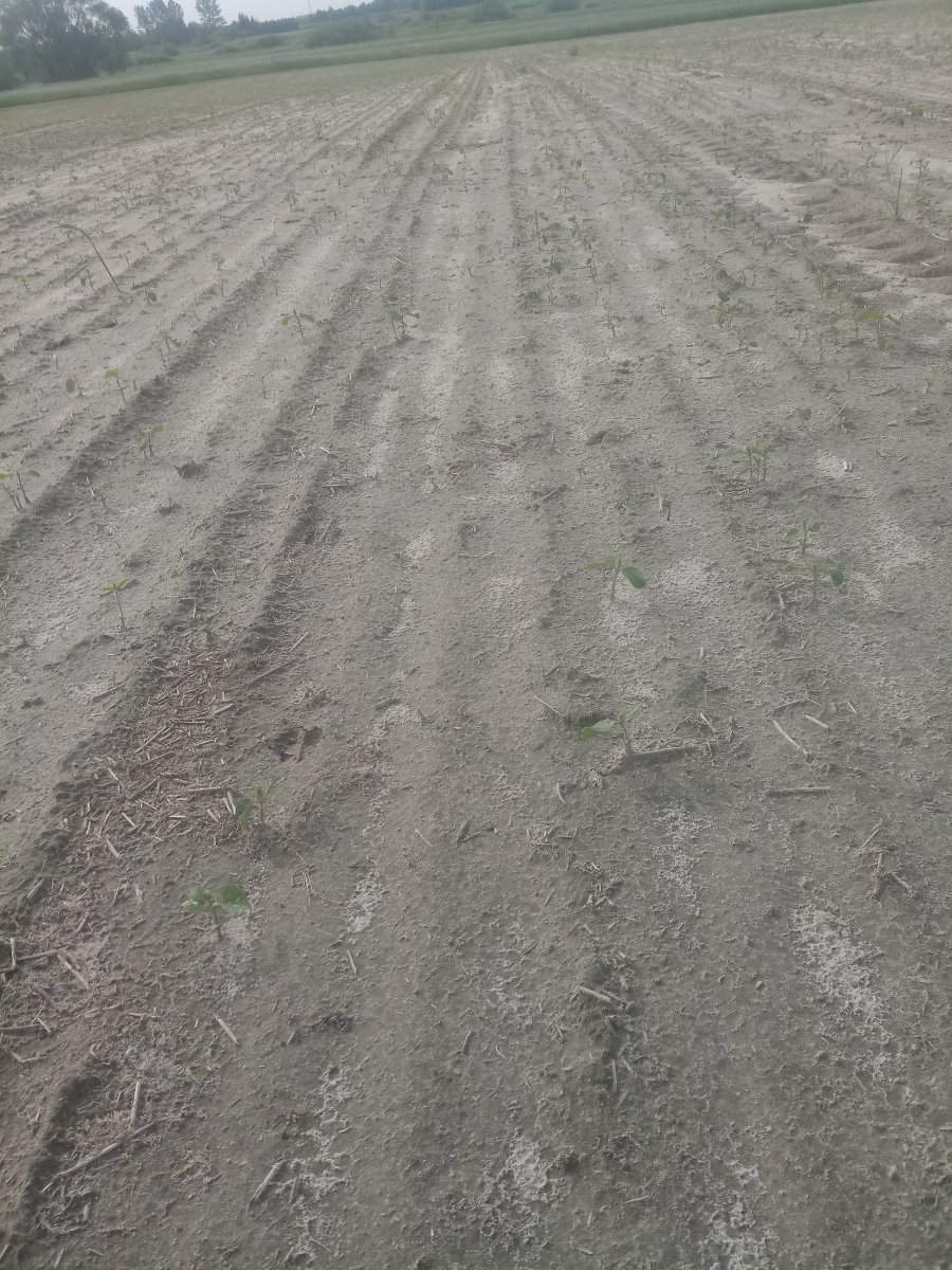

Jaka obsada na m2 jest minimalna żeby coś urosło ? 2ha na lekkiej glebie było w miare ok ale kilka ulewnych deszczy i zamuliło i stratowało soje że jest bardzo rzadka. Troche przypóźno na przesiewanie jej
Kiedy przestało padać i czy zapowiadają u ciebie pogodę? Ja zostawiłem soje, której zostało 20 roślin na 1 metrze kwadratowym wszystko zależy od odmiany i jak mocno się krzewi i czy rośliny, które zostały są zdrowe i równomiernie rozmieszczone na całym polu. Najpierw oceń czy soja choruje poznasz to po więdnących liściach z plamami i zasychających liściach a nawet całych roślinach zobacz też na szyjce korzeniowej w ziemi na tej białej części szyjki korzeniowej czy są pęknięcia szyjki, jeśli są to przez te pęknięcia będzie infekcja chorób zobacz też czy są brązowe do czerwonawych plamy na szyjce korzeniowej, jeśli są to raczej ta soja nie rokuje przetrwania przy następnych deszczach choroby ją wykończą no i powiedz, jaka obsada została na 1 metrze kwadratowym i czy rośliny, które przetrwały są równomiernie ( w miarę równomiernie) rozmieszczone na całej powierzchni pola.
Ja właśnie przesiałem moją soję jest dzisiaj pogoda, więc przesiałem około 1,5-2ha zostawiłem tego rzadkiego Obelixa zobaczę, jakie ma możliwości krzewienia może nie warto było przesiewać, ale to się okaże jesienią.
U mnie średnio 20roślin ma m jest tyle że i commandem i lunuronem pryskane i na tą pore to już niebardzo czymś ją przesiać . myślałem dokupić od kogoś soi wsiać to agregatem z wirówka ale jednak ta chemia nie będzie miała gdzie się podziać
Jeśli boisz się o doglebówkę to raczej bez powodu jak posiejesz soję to nic się nie stanie, ale musisz wybrać z odmian 4 zerowych, czyli najwcześniejszą. W zeszłym roku po wymuleniu też zostawiłem soję 10ha pisałem o tym było ponad 20 roślin, ale soja chorowała i sporo siewek jeszcze padło soja zarosła psianką czarną, mimo że była uprawa międzyrzędowa namłóciłem około 400-500 kg z 1ha, więc na pewno się nie opłacało, ale musiałem zostawić, bo dostałem 40% odszkodowania a ubezpieczyciel nie przeznaczył plantacji do likwidacji. Dlatego w tym roku tą plantację gdzie niebyło 15 roślin na 1 metrze kwadratowym zdecydowałem się przesiać, mimo że rośliny były zdrowe takiej plantacji nie da się ochronić przed wtórnym zachwaszczeniem jest za dużo wolnych przestrzeni, których soja nie pokryje, więc chwasty się pojawią prędzej czy później i zarosną te miejsca najgorsza jest psianka czarna.
Merlin anuszka mavka takie mam w okolicy do kupienia. A co później z opryskiem na chwast ? Jeszcze raz doglebówka ? Zdąży to się rozłożyć do siewu jesiennego zbóż? Dodam że to lekka ziemia piach miejscami
Anuszka najwcześniejsza jest, więc tylko ona ci zostaje oprysk na chwasty będziesz musiał zrobić nalistny trzeba się też liczyć z słabszym plonem czytałem, że z powodu tego, że soja jest roślina dnia krótkiego to przy opóźnionym siewie zazwyczaj słabiej plonuje, ale praktycznego doświadczenia na ten temat nie mam, więc nie wiem czy tak faktycznie jest okaże się to dopiero na jesień poza tym te najwcześniejsze odmiany też najsłabiej plonują, więc rewelacji nie należy oczekiwać.

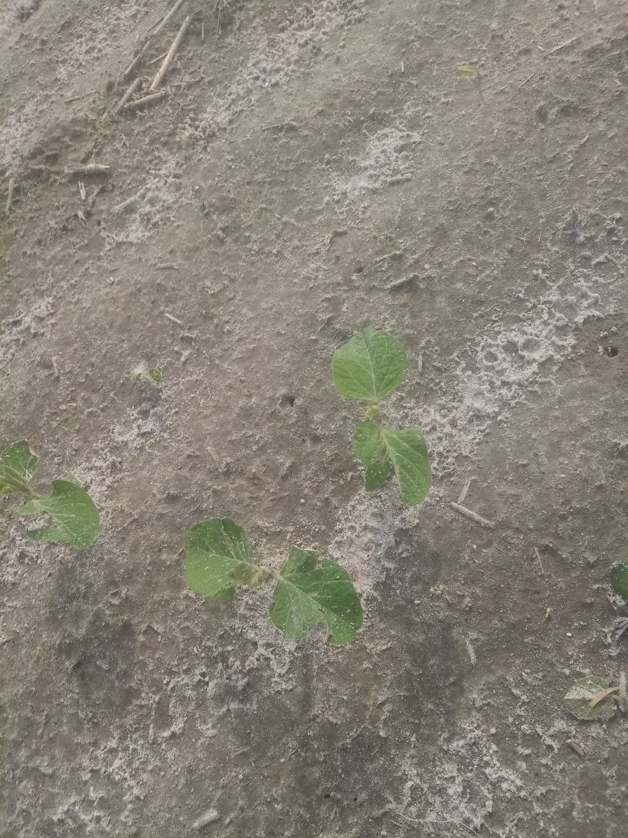

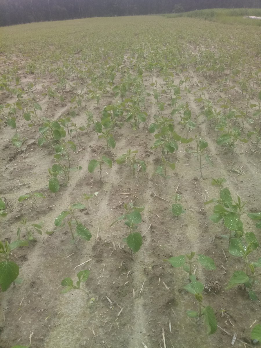

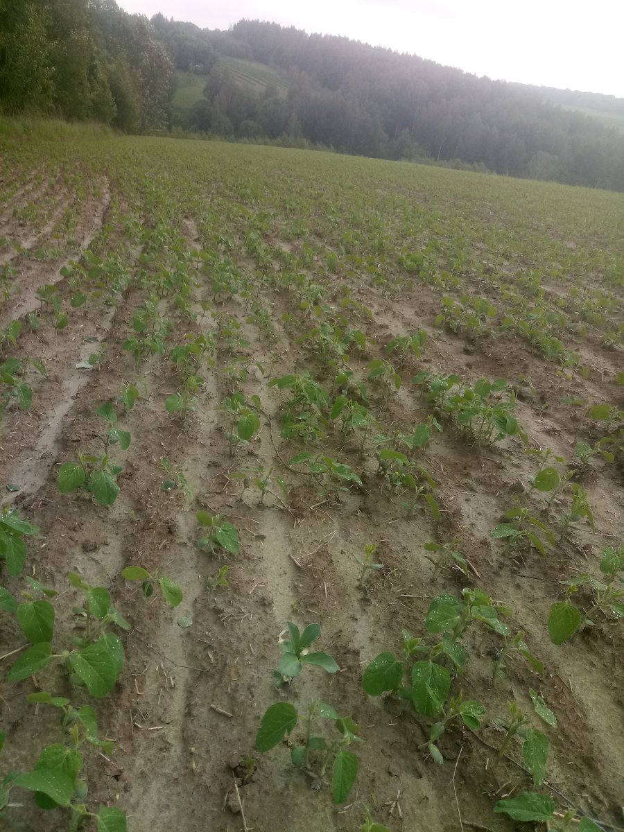

Myślę, że z tym pytaniem to do właściciela tej odmiany lub ordynatora poza tym zrób jakieś zdjęcie tej twojej wymulonej zamulonej soi, bo nie wiem czy ona istnieje i czy moja mowa nie jest bezsensowna, ponieważ miałeś sprawdzić jak wyglądają rośliny i nic nie napisałeś na ten temat to uważam, że dyskusja niema sensu poza tym ziarno soi odmiany Mawka jest grubsze od Anuszki pozdrawiam.

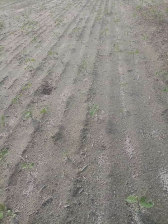

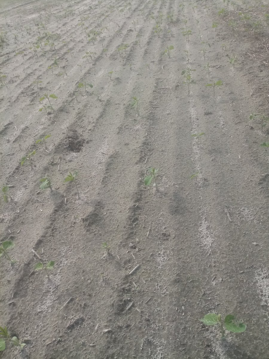

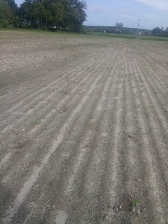

Moim zdaniem powinno to być przesiane tak na oko to tam niema nawet 15 roślin na 1m kwadrat są duże odległości pomiędzy roślinami niema możliwości, aby soja to zakryła choćby nie wiem jak się rozkrzewiła pamiętaj, że każdy dzień zwłoki z przesiewem działa na twoją niekorzyść będziesz siał swoje nasiona to koszt nie będzie tak wysoki jak w moim przypadku trzeba gęściej posiać, bo soja i tak nie wytworzy tyle strąków jak by była posiana w terminie. Z tej soi plonu nie będzie, jeśli to jest Mawka to niema, co liczyć, że się mocno rozkrzewi oczywiście nie był to kwalifikat? Więc pewności nie masz, że to Mawka, ale co by to niebyła za odmiana to niema tu, co liczyć na plon.
Swoje nasionka . i jutro idzie orka na 25cm i prawdopodobnie posieje jęczmień. To jest bardzo lekka ziemia tutaj po qq jak wcześniejszy dzierżawca siał zboża to miejscami zboże w kość dostawało . soja 2 raz siana i pryskana to jednak tej chemi w ziemi sie skumuluje . Wstawiam foty dla kolegi wyżej bo nie wierzył że mam soje chociaż 2 rok jestem w tym temacie na forum 1 to będzie swoja mavka a 2 to anuszka siana na glince mavki bede miał 1.7ha anuszki 2.10 szkoda tamtego pola bo 2 ha pojdzie pod plug.
Rozumiem, że kolega zrobił mi łaskę wstawiając te zdjęcia. Przypomnę koledze, że to kolega prosił o pomoc, więc wypadałoby zrobić zdjęcia żeby wiedzieć, o czym mówimy to chyba logiczne no, ale rozumiem, że przez dwa lata na tym forum kolega niczego się nie nauczył poza narzekaniem najwyższy czas wydorośleć. Dzięki za pomoc pozdrawiam.
Żadnej łaski' nie jestem doświadczony dlatego pytam .  2 rok sieje soje i mimo czytania forum zawsze jakiś bład się zdaży. I nie ma na to wpływu wydoroślenie jak pogoda czy ptactwo nam zniszczy soje. Pola polom nierówne ogólnie to w obrębie 20km nie widziałem soi na polu i nawet nie mam z kim pogadać na taki temat .Ja tam siać zamierzam za rok ale wielu u mnie porezygnowało
W porządku kolego jak jesteś niedoświadczony to nic takiego tylko jak chcesz pomocy to działaj a nie liczysz na to, że Ja wróżąc z fusów nie widząc soi powiem ci, co masz zrobić Ja też wielokrotnie pisałem, że w moich okolicach nikt nie sieje soi, ale to żaden problem inni wola poczekać aż ci, którzy teraz sieją dowiedzą się, co i jak a później wypytają i posieją ( podobnie jak na tym forum) i z satysfakcja oznajmią, że oni pierwszy raz sieją i mają porządną soję po prostu cwaniaczki, którzy uważają się za inteligentnych ludzi. Dodam jeszcze tylko, że byłem na soi, którą posiałem w niedzielą i ma już około 1,5 cm kiełek ziemia wilgotna bardzo płytko posiana i od niedzieli przeszły dwa porządne deszcze nawet ta, co na powierzchni gleby leż też kiełkuje gdyby się ociepliło to soja po niedzieli powinna mieć liścienie na powierzchni gleby gołębi na razie nie widać, choć tak jak pisałem kilka procent soi leży na powierzchni.
