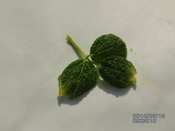

A to zdjęcia liścia soi porażonego MOZAJKĄ SOI teraz widać dokładnie charakterystyczne objawy dla tej choroby ja jestem pewien, na 100% że to właśnie ta choroba i nawet mam już swoje typy, co do tego, która firma rozprowadza takie nasiona powiem tylko tyle jedna firma przysłała nasiona zgodnie z obowiązującymi zasadami, czyli jak przystało na materiał siewny kwalifikowany na każdym worku odpowiednia karteczka z opisem i numerem partii a druga przysłała nasiona, ale bez odpowiedniego opisu i bez karteczki na workach i bez numeru partii, co nie znaczy, że niemiałem tej karteczki ta karteczka a raczej karteczki do każdego woreczka przyszły Po tygodniu w kopercie, więc sami oceńcie, które nasiona były porażone i pytanie do tych, którzy kupowali nasiona czy ktoś miał taki przypadek jak ja że karteczki, które powinny być na workach przyszły mu w kopercie? Jeśli komuś tak się trafiło to już wie, jaka to firma
Zdjęcia soi choroba mozaika soi
mieli racje panowie z firmy

Nigdzie nie napisałem że soja ze zdjęć cierpi na brak siarki tylko przedstawiłem symptomy jej niedoboru. Piszętakże żeby perytroid stosować przy okazji innych zabiegów a nie specjalnie jechać więc koszt to dalej te około 20 zł. Poza tym nie zwalczamy tylko mszyc jako wektorów ale także jako szkodników bo przecież mszyca nie siada na soi żeby przynieść chorobę tylko aby żerować. Dalej uważam że warto dać insektycyd za tą cenę. pozbywam się wektorów, ograniczam choroby i zapobiegam żerowaniu.
Moim zdaniem to nie jest mozaika bo ma trochę inne objawy.I wątpię żeby w Polsce już myła chyba że w ekstremalnych warunkach. Myśle że może to być wynik stresu, herbicyd doglebowy może jeszcze dawać o sobie znać?hmm. Mozliwe że niedobór potasu bo objawy podobne.To są dywagacje I nie wiem dokładnie co to jest. W naszych stronach soja zawsze była zdrowa póki co.

Objawy mozaiki
Edytowane przez RolnikMati
A ja nigdzie nie piszę, że ty tak mówisz czy twierdzisz tylko, że sugerujesz a nic nie piszesz o tych objawach tylko ciągle dajesz wymijające odpowiedzi chciałbym abyś się wypowiedziała, co o tym sądzisz konkretnie o tych objawach i nie udawaj, że nie wiesz, o co mi chodzi a ze nadal uważasz ze należy wykonać te zabiegi to masz takie prawo to wolny kraj i masz takie prawo jak i ja mam prawo się z tym nie zgodzić jak to zrozumiesz to nie będziesz się tak bulwersować tylko spokojnie sobie podyskutujemy mówisz ze przy okazji wiec jak piszesz przy okazji To napisz, Jakiej okazji i odpowiedz mi na to, co napisałem, że nie można zdiagnozować wedle zachodnich opinii, kiedy należy wykonać ten oprysk, (więc co da nam oprysk przy okazji do listnego dokarmiania czy też innego zabiegu oprócz zniszczenia mszycy skoro ona na razie nie stanowi zagrożenia, o którym piszesz a jest zagrożenie te, o którym ja piszę a taki oprysk jest nie skuteczny w tym wypadku) jak w tym momencie soja już będzie zainfekowana, co prawdo podobnie miało umie miejsce wczesna infekcja, czyli jak bym wykonał oprysk na mszycę wraz z dokarmianiem to i tak by to nic nie Dało poza tym ze byłbym stratny 20zł, czyli nadal uważam, że tylko czyste wolne od wirusów nasiona mogą nas przed tym uchronić tak jak i tez uważają zachodni specjaliści.
A te zdjęcia to fakt to jedne z objawów mozaiki

NOWE zdjęcia i nowe choroby moim tak mi się w każdym bądź razie wydaje o opinię poprosiłbym rolnikamati, co o tym sądzi nie sugeruje tu żadnej choroby, bo jestem ciekaw opinii właśnie twojej i wyjaśnienia objawów w wyczerpujący sposób bez sugerowania i wymijania się od konkretnej odpowiedzi pozdrawiam i czekam na wypowiedź
A TO SENSACJA WRESZCIE ODNALAZŁEM DRUGIEGO WIRUSA
Ale ciekawszym wirusem, który jeszcze bardziej pasuje do tych objawów, które uważam za mozaikę soi jest ten wirus Bean pod mottle virus (BPMV)
A to cytat z tekstu, który jest w linku zachęcam do zapoznania się z tym, co jest w linku poniżej tekstu
Urywak tekstu:
BPMV może wchodzić w interakcje z wirusem mozaiki soi stworzyć poważne objawy w Roślinach zainfekowanych przez oba wirusy.
A to dopiero sensacja to właśnie ten drugi wirus, którego nazwy nie potrafiłem rozszyfrować ciekawe, co na to RolnikMati czekam na interesującą wypowiedz te objawy naprawdę pasują do tego, co pokazałem, jako mozaika soi link poniżej zachęcam wszystkich do przeczytania

Dodałem jeszcze kilka zdjęć z objawami choroby
Edytowane przez pstaszek
Zastanawiam się czy opłaca się sypać azot na soję. Rośliny mają 20-30 cm i już zaczynają kwitnąć, nie wiem czy tak powinno być. Ogólnie słabo wygląda, nie wykształciła prawie wogóle brodawek.
Niestety nie mam doświadczenia w stosowaniu azotu w soi, ale zalecane jest zastosować przed kwitnieniem tak żeby podczas kwitnienia nie zabrakło tego składnika, więc jak soja już kwitnie to wedle zaleceń jest już za późno jedynie jak byś zastosował na połowie a drugą zostaw to będziesz miał własne doświadczenie czy w takiej fazie kwitnienia jest sens stosować azot, jaka odmianę soi siałeś i czy zaobserwowałeś jakieś zmiany na liściach w swojej soi?
No to ciekawy pomysł z tym porównaniem. Może zastosuję na mniejszym kawałku. Odmiana którą siałem to merlin, siana na przełomie kwietnia i maja na glebach gliniastych i niestety deszcze mocno ubiły ziemię co pewnie jest powodem braku brodawek. Co do objawów chorób to jest niewielki procent roślin takich jak na 6 i 7 zdjęciu od końca w Twoim ostatnim poście. Są też rośliny które uschły całkowicie, ale to tylko na uwrociach, więc to pewnie działanie herbicydów które się na siebie nałożyły.
Jeśli chodzi o choroby przy takich objawach to niema na razie powodów do nie pokoju najgorsze są choroby powodowane przez wirusy, ponieważ nie ma opracowanych metod zwalczania jedynie odmiany odporne na wirusy i nasiona wolne od chorób wirusowych warto obserwować plantację żeby w przyszłości mieć porównanie umie chyba choroba się zatrzymała jest już od dłuższego czasu pogoda, więc tak jak mi napisali z firmy Strip Till Polska
przy stabilnej pogodzie soja powinna się zregenerować, więc cierpliwie czekam, co będzie dalej poniżej link do odmian firmy SAATBAU Polska
