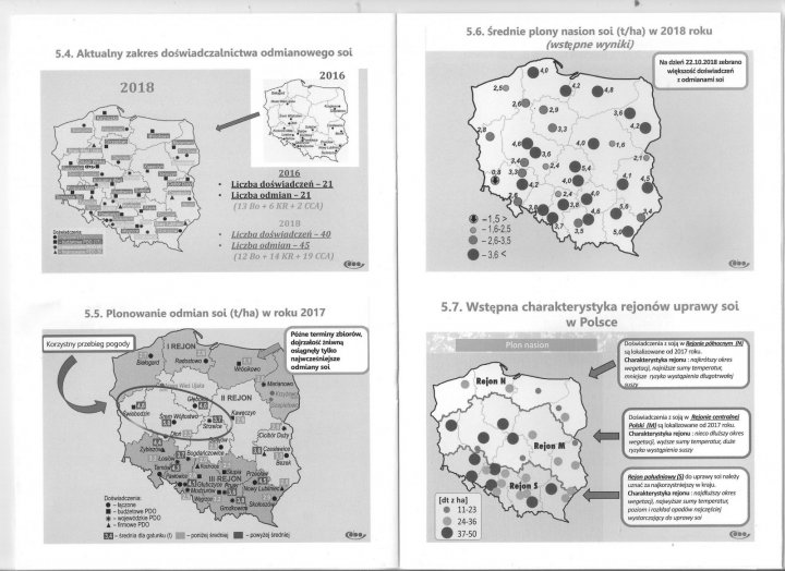

przedstawie tu nowy informator COBORU
widać tu jak pogoda wpływa na plon w 2017 roku wystarczy popatrzeć na 2 stacje na Podkarpaciu Skołoszów (super gleby)plon 2,9 t/ha i Nowy Lublinie gleby: żytni bardzo dobry, żytni dobry IVa - V klasa poln 2,8t/ha.
natomiast rok 2018 Skołoszów 5t/ha nowy lubliniec 3,4 t/ha
biorąc powyższe pod uwage polecam Ci przejść sie do Ośrodka Doradztwa Rolniczego albo jak masz możliwość to do jakiejś stacjii COBORU gdzie prowadzą doświadczenia i zobaczyć jak dana odmiana plonowała w poszczególnych latach, sam tak zrobię i moze zamowie jakies nasiona które dobrze plonują w moim regionie na probe.
