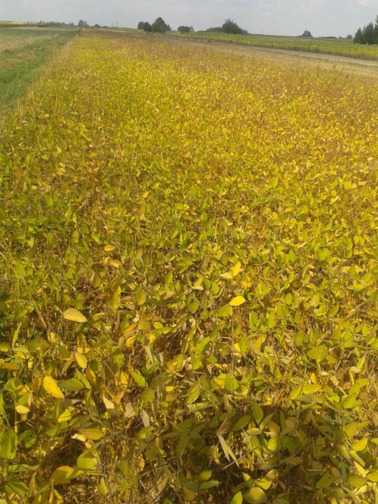

Tak wyglądała soja tydzień temu
A tak wygląda soja dzisiaj jest straszny upał i sucho soja dojrzewa w przyspieszonym tempie są obawy, że jak tak będzie dalej palić słonce to może się powtórzyć scenariusz z zeszłego roku i soja znów się osypie
Pollux jak widać na tym zdjęciu jest jeszcze zielony, co pokazuje, że jest najpóźniejszą odmianą z posianych przeze mnie odmian soi
Edytowane przez pstaszek
Dziś wykoszona soja odmiana Anuszka na najsłabszym stanowisku. Więcej chwastu jak soi, urosła na max 50cm. z 1,20 ha będzie coś ok tony. Ziarno jest ładne okrągłe, nie tak jak w zeszłym roku zaschnięte. Reszta poczeka jeszcze co najmniej tydzień a odmiana Violetta może i 2 tygodnie.
Pstaszek i taką co poniżej na zdjęciach można już desykować??

Tak taka soja nadaje się do desykacji ja będę desykować w przyszłym tygodniu jak te zielone placki zrobią się żółte, bo nie chce mieć zielonych nasion

Jeszcze troszke poczeka. Zdjecie z niedzieli. Przy miedzach niska około 50 cm a na srodku około 70 cm. Zrobiłem błąd. Trzeba było pod korzen dac jakiejs polifoski, jakiegos azotu na start zeby urosła troche wieksza ale pierwszym razem to sie człowiek uczy
Dlatego właśnie się desykuje, że miejscami jeszcze jest soja zielona, jeśli tych zielonych masz około 10% to nie masz, na co czekać glifosat ich tak szybko nie zetnie, więc spokojnie sobie dojdą
Na zdjęciu widać że soja ma idealny kolor pod desykacje glifosatem
