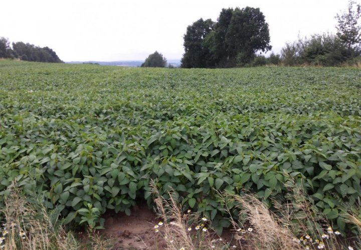

Zdjęcia z pól ph okolice 4,7 wapnowane na jesień około 5 ton wapna węglanowego wiec teraz powinno być powyżej 5.

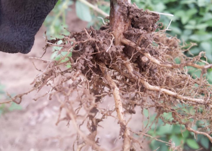

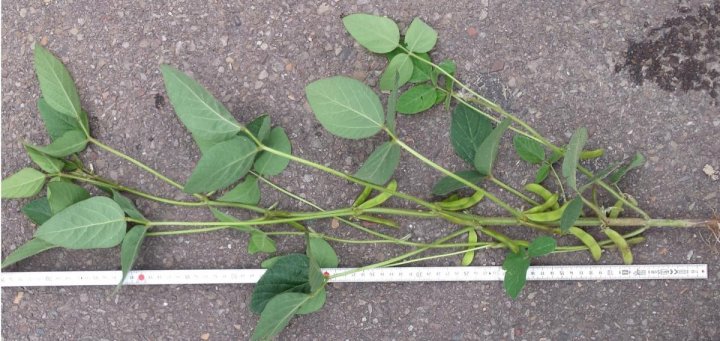

Na jednej roślinie znalazłem jedną brodawkę (foto korzenia) o ile dobrze rozpoznałem na jakieś 10 wyrwanych.

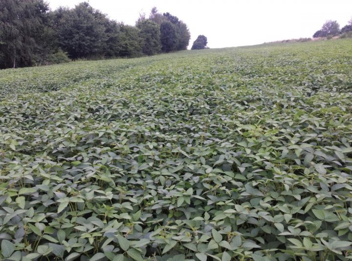

Od lasu gdzie było mniej światła i drzewa sobie wyciągnęły  wodę z pola rzadka i kiepska miejscami pojedyncze rośliny.
Miejmy nadzieję ze weźmie się za do roboty bo wilgoć nareszcie jest teraz tylko pogody.
W porównaniu do zdjęć z przed około miesiąca to różnica jest spora Oby tak dalej.

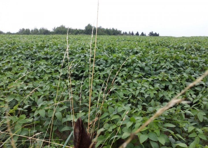

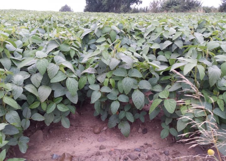

130kg na hektar co drugi talerz jak widać miejscami za gęsto ale plus jest taki że zagłuszyła chwasty.
Ta z metrem jest rzeczywiście z kraja pola ale z innej strony gdzie był gęsty łan ale reszta ze środka.

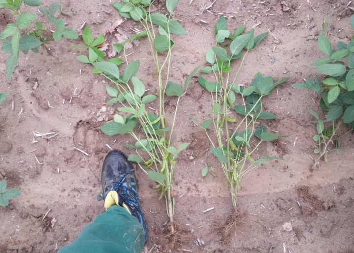

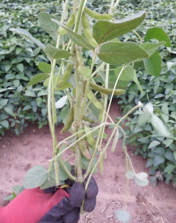

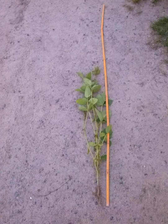

Zdjęcie 7 (SS6) nie jest rozkrzewiona roślina tylko kilka w kupie w rozchylonym ręką gęstym łanie.

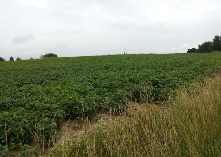

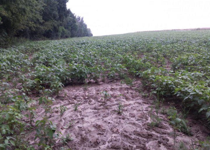

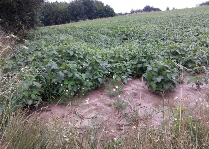

Tam gdzie są tzw dziury w polu są skutkiem nałożenia oprysku zdjęcie pierwsze... widać że goła ziemia albo jak pisałem zacienieniem pola lub wykorzystania przez drzewa wody na skraju pola pod drzewami (zdjęcie ostatnie) i są najmarniejsze i przerzedzone.

To podobnie jak u mnie gdzie jest gęściej to jak rośliny są niewyrwane to się dobrze prezentują a po wyrwaniu i rozdzieleniu już tak dobrze nie wyglądają mam tylko nadzieję, że się tam nie wyłożą

To było akurat tak że w tym miejscu chwilę ciągnik stał z włączonym opryskiwaczem i tak upaliło ale tylko w tym miejscu poza tym reszta jest ok

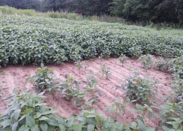

Poniżej te same słabsze pola ale od innej strony.
PS Lepsze 2 pola o PH  7 mam kilka km od domu jak porobię foty to wstawię tam była ładniejsza dużo od tej ale miesiąc temu byłem tam ostatnio foty popękanej ziemi wstawiałem kilka tyg temu żeby zobrazować jaka u nas susza była do niedawna.
Też mi się zdąża w jakimś miejscu stanąć to efekt jest podobny, czyli spalonej ziemi

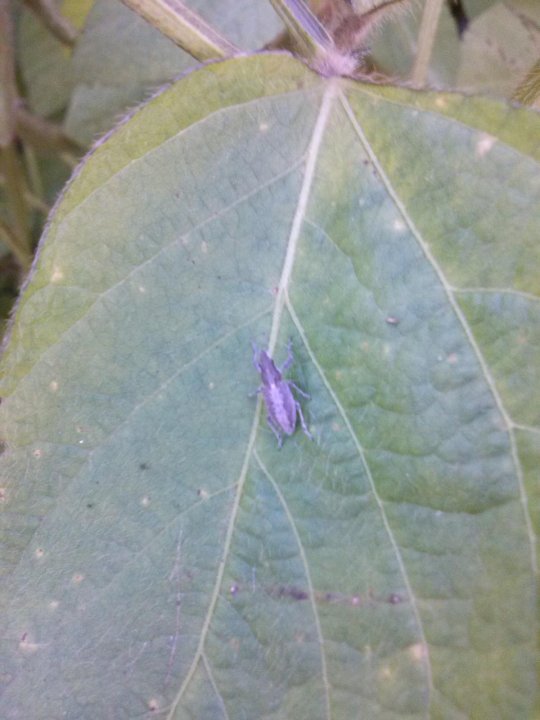

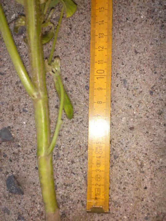

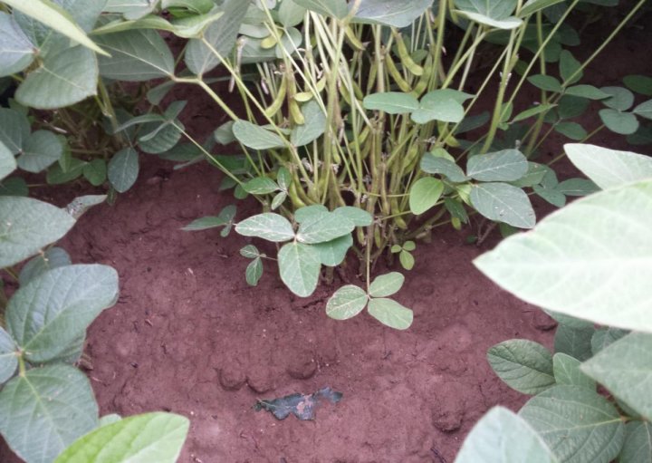

Tak jak w zeszłym roku pojawiły się oprzędziki.Pierwszy strąk na wysokości ok.8 cm przy gęstym siewie.Więc z tym osadzaniem wyżej przy gęstym siewie u mnie się nie sprawdziło.Wysokość rośliny ok 1 m i na tej naliczyłem 30 strąków.
U was też występują jakieś szkodniki?

Kiedyś pisałem, że w doświadczeniach na poletkach stwierdzono, że przeciętnie gęsty siew powoduje podniesienie zawiązywanie strąków około 2cm, więc to nie jest jakaś rewelacja poza tym wczesny siew też podnosi zawiązywanie strąków też nieznacznie, czyli nie jest tak, że jak posiejemy gęściej to zaraz o 10cm będą wyżej strąki moim zdaniem niema się, co przejmować nisko osadzonymi strąkami tego nie da się przeskoczyć nie tracąc na ilości zawiązywanych strąków bardzo gęsty siew mógłby się przyczynić do wyższego zawiązywania strąków, ale taka soja na 100% by się wyłożyła i poza tym miałaby bardzo mało strąków lepiej skupić się, aby na roślinie było Jak Najwięcej dorodnych strąków wtedy możemy mieć wyższe plony a wysokość zawiązywania strąków musimy zostawić hodowcom to oni muszą doprowadzić do tego, aby rośliny miały wyżej strąki poprzez hodowlę nowych odmian
Będzie się zdarzać, że u kogoś będą wyżej strąki, ale to musi się powtarzać, co roku dopiero wtedy można stwierdzić ze to, co robicie jest powodem zawiązywania wyżej strąków inaczej jest to czysty przypadek trudny do opisania i stwierdzenia ze to dzięki naszym działania strąki zawiązały się wyżej
