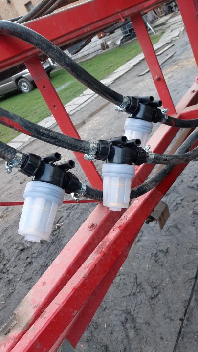

Jeśli bym zastosował te dysze dokupiłbym tez filtry miedzysekcyjne mesh 80.

Panowie przymierzam się do modernizacji opryskiwacza. Zawsze pryskałem dyszami MMAT 0,3 zwykle niebieskie. Pryskałem na 3 bary. Teraz planuję założyć MMAT EŻK TWIN 0,25 - jak myślicie nadadzą się na uniwersalne zastosowanie? Chciałbym pryskać na 4 bary, ponieważ wtedy mamy średnią kroplę.  Ewentualnie proszę o inne sugestie. Przymierzam się też do montażu głowic obrotowych - polecicie coś?
Ja takie mamy i wszystko na nich robiłem, też ciśnienie 4 bary. Obrotowe mialem takie jak biardzki, teraz mam pojedyncze i nie planuje zmieniać
30 parę złotych szt ale a biardzkim ani razu mi się nie zatkała dysza
