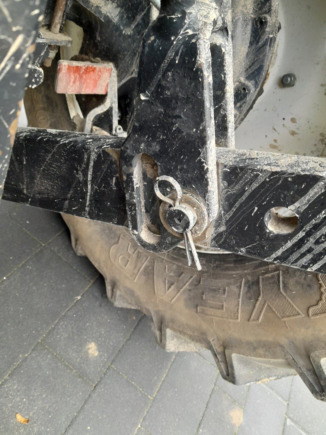

      Posiadam pług vogel noot LC 2S563A15  ,4 obrotowy na zabezpieczeniach zrywalnych ,wysoki korpus.Podobny do 950-tki.
      Mam pytanie jakim momentem dokręcać śruby zrywalne  oraz te śruby zawiasowe .
      Zdarzyło się zerwanie śruby i aby ustawić korpus na swoje miejsce musiałem użyć tura ,ciężko się przestawiał.
