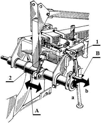

Właśnie może isć lekko pod skosem a to zeskosowanie ramy pługa reguluje się śrubą i wykorbieniem  o które na początku pytałeś.
ZAWIESZANY PŁUG ZAGONOWY VARIO. UNIA Sp. z o.o. ul. Szosa Toruńska 32/38,  GRUDZIĄDZ, POLSKA - PDF Darmowe pobieranie
Im bardziej skręcisz śrubę(2) tym bardziej wykorbienie (B) przesunie się do tyłu i zwiększy nacisk płozy na ścianę bruzdy co spowoduje przesuwanie sie pługa w prawo.
Płoza boczna korpusów jest jak ster a wieszaki ciągnika mają być jak na grafice poniżej, bez konieczności przytrzymywania tymi odciągami bo to by powodowało  ściąganie przednich kół ciągnia i trudności z prowadzeniem.

A czy to wykorbienie to nie jest to samo co regulacja góra dół na prawym ramieniu?
Aaa niee, ok, już chyba rozumiem. Ty się reguluje nacisk płóz na bruzdę. I rozumiem że jak ten nacisk jest duży to wtedy pług jest odpychany co powoduje ściąganie ciągnika?

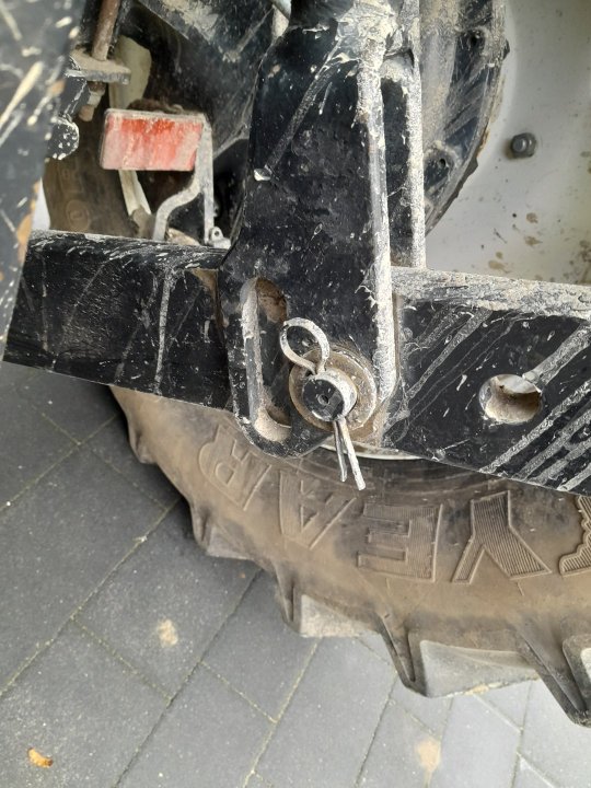

A jest jakaś taka ogólna zasada jak to powinno być ustawione? U mnie jak widać na zdjęciu, sworzeń do zaczepienia ramienia, jest w najwyższej pozycji.
Albo dobra, ustawię jak zawsze poziom względem podłoża, następnie pierwszą skibę i wykorbienie zgodnie z Twoim rysunkiem czyli tak aby środek słupicy drugiej skiby, przebiegał przez oś ciągnika i zobaczymy :)
Edytowane przez włodek
Zasada jest prosta,  pług ściąga w lewo - swożeń ma być bardziej z z tyłu. Ściąga w prawo - swożeń bardziej do przodu.

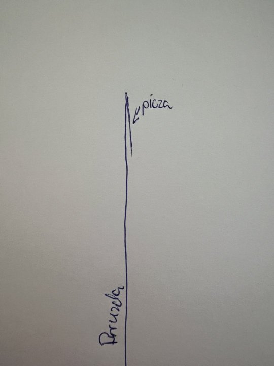

Rama pługa z płozami zasadniczo są prosto, ale ramę możesz ustawić po skosie  właśnie tym wykorbieniem by regulować nacisk na płozy  a to one są odpowiedzialne za ściąganie.
Chyba najlepiej będzie jak zrobię bruzdę i zobaczę jak to w bruździe wygląda. Wtedy będę widział czy płoza napiera na nią całą długością czy nie. Jak dobrze rozumiem, napieranie płozy na bruzdę całą jej długością, nie jest porządane bo może skutkować właśnie tym odpychaniem i lepiej żeby między płozą a bruzdą był delikatny kąt, np coś takiego:
Nie chodzi by całą długością sie zapierało tylko o skuteczność tego  zapierania.
Tak, chodzi o delikatny kąt biorąc pod uwagę iż na szkicu  poruszasz sie z góry na dół to o to chodzi
No to wszystko jasne :). Jutro będę to ustawiał.
