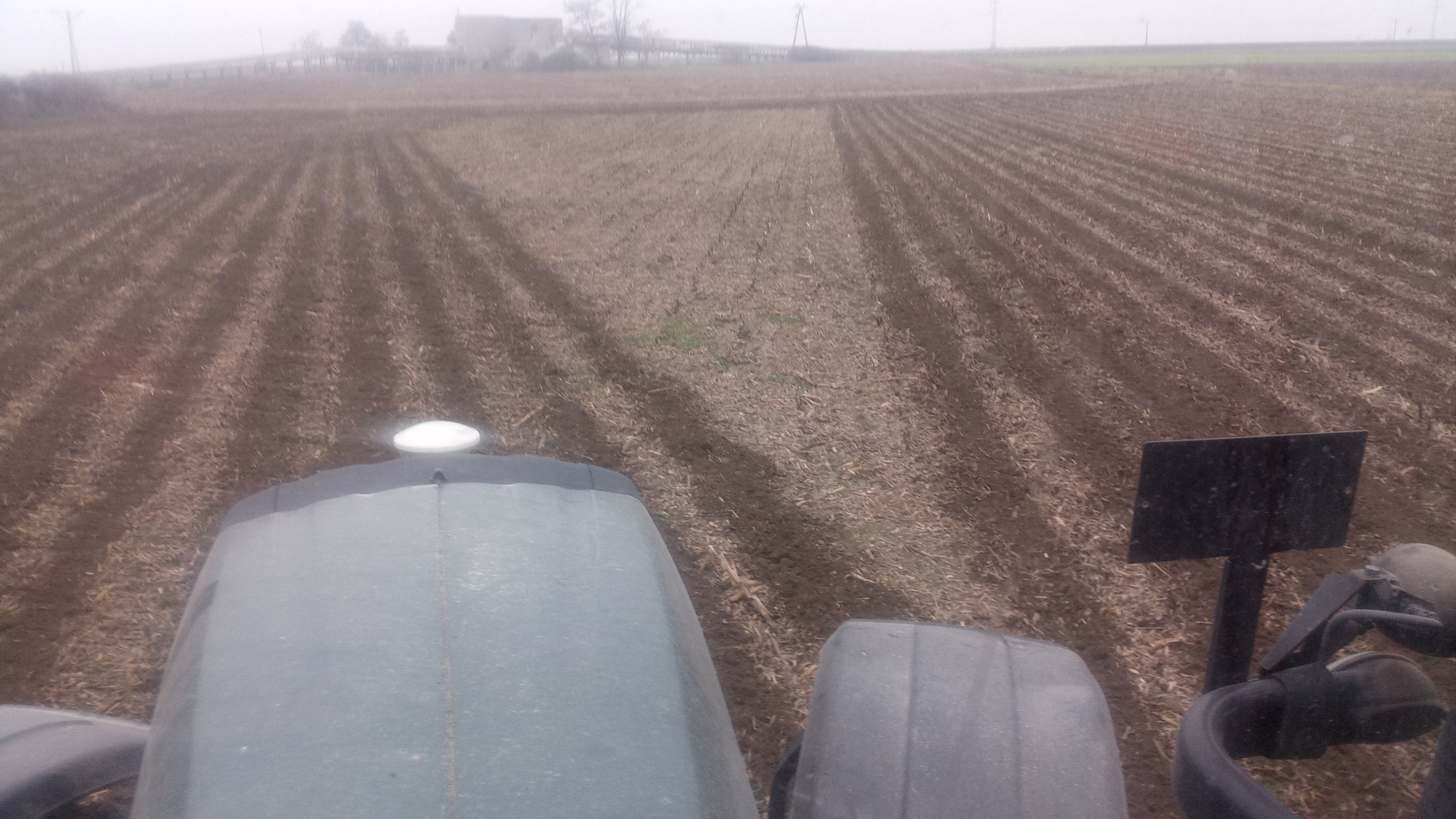

3 godziny temu, STIG13 napisał:
No to ok, też nie robię od razu za kombajnem, czekam chwilę aż zacznie rzepak kiełkować. Ale tu z tego co zrozumiałem nie ma od zbioru do siewu rośliny następczej żadnej uprawki. Dopiero przed siewem na głęboko. No ale nie moje pole nie mój problem.
tak wygląda wiosną bez ruszania i bez pryskania QQ po QQ
Ok, ale ja odnoszę się do uprawy po rzepaku
