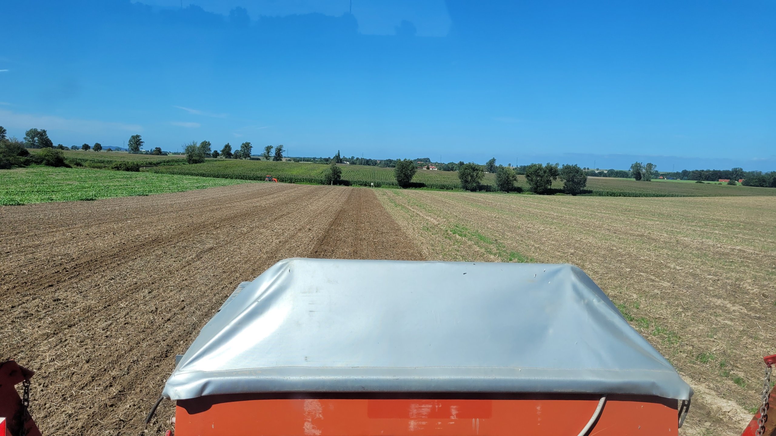

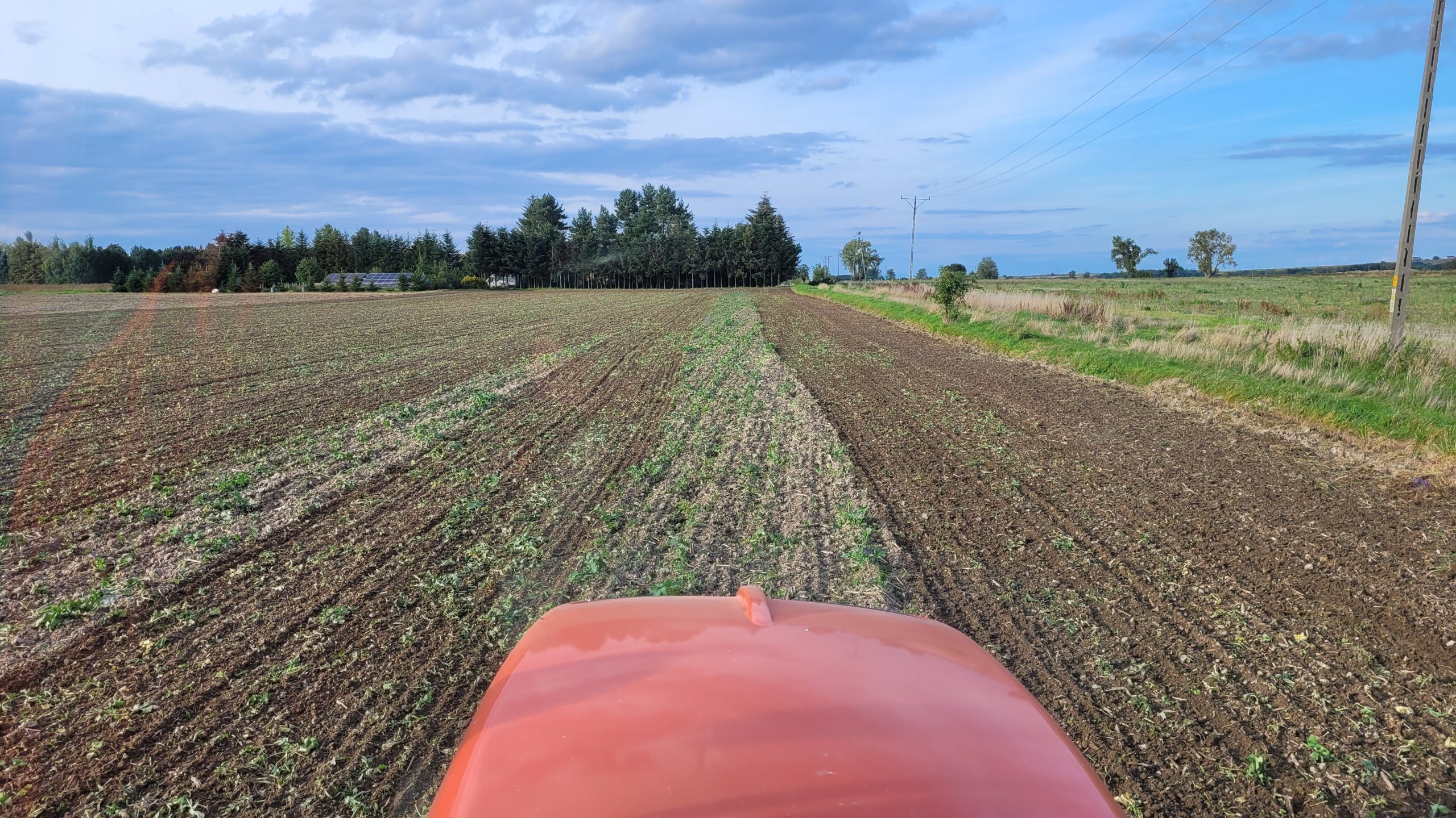

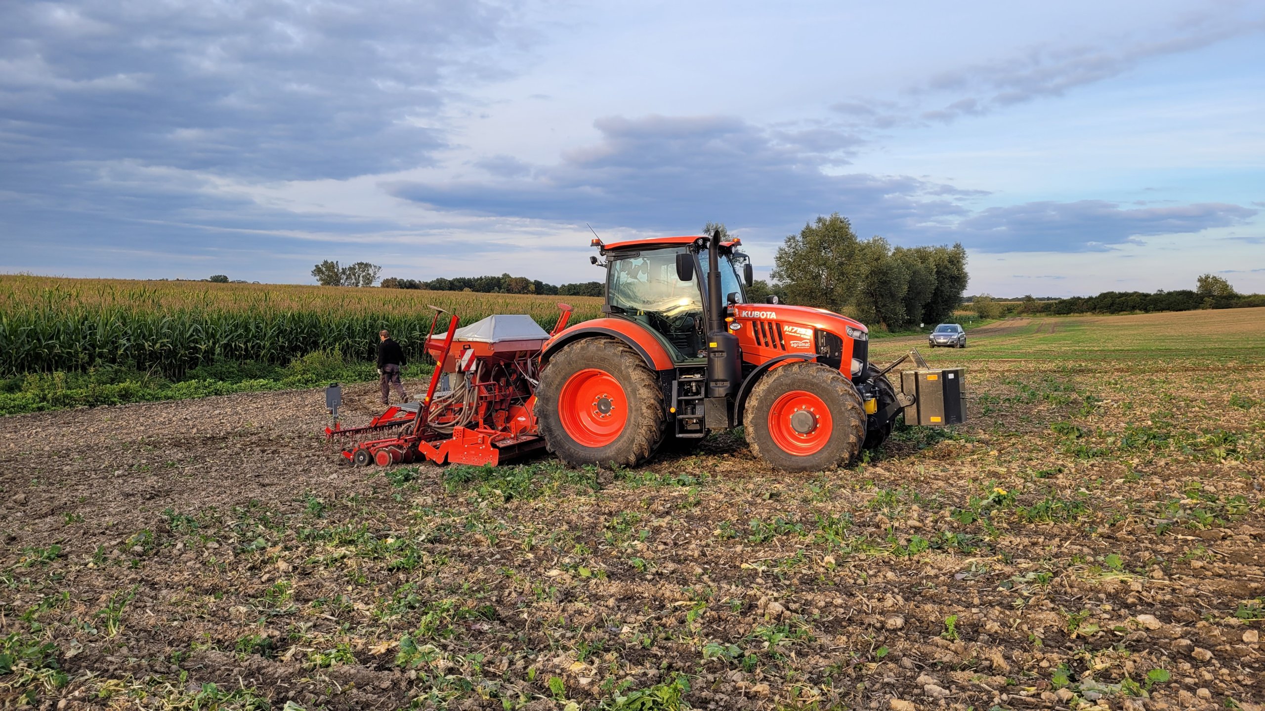

ja wszystko tak posiałem w tym roku, z tym ze u mnie redlica talerzowa, ale jest tak wymieszane ze nie ma problemu. Może po kukurydzy byłoby troszkę gorzej.
Talerzówka, gruber na głęboko i siew

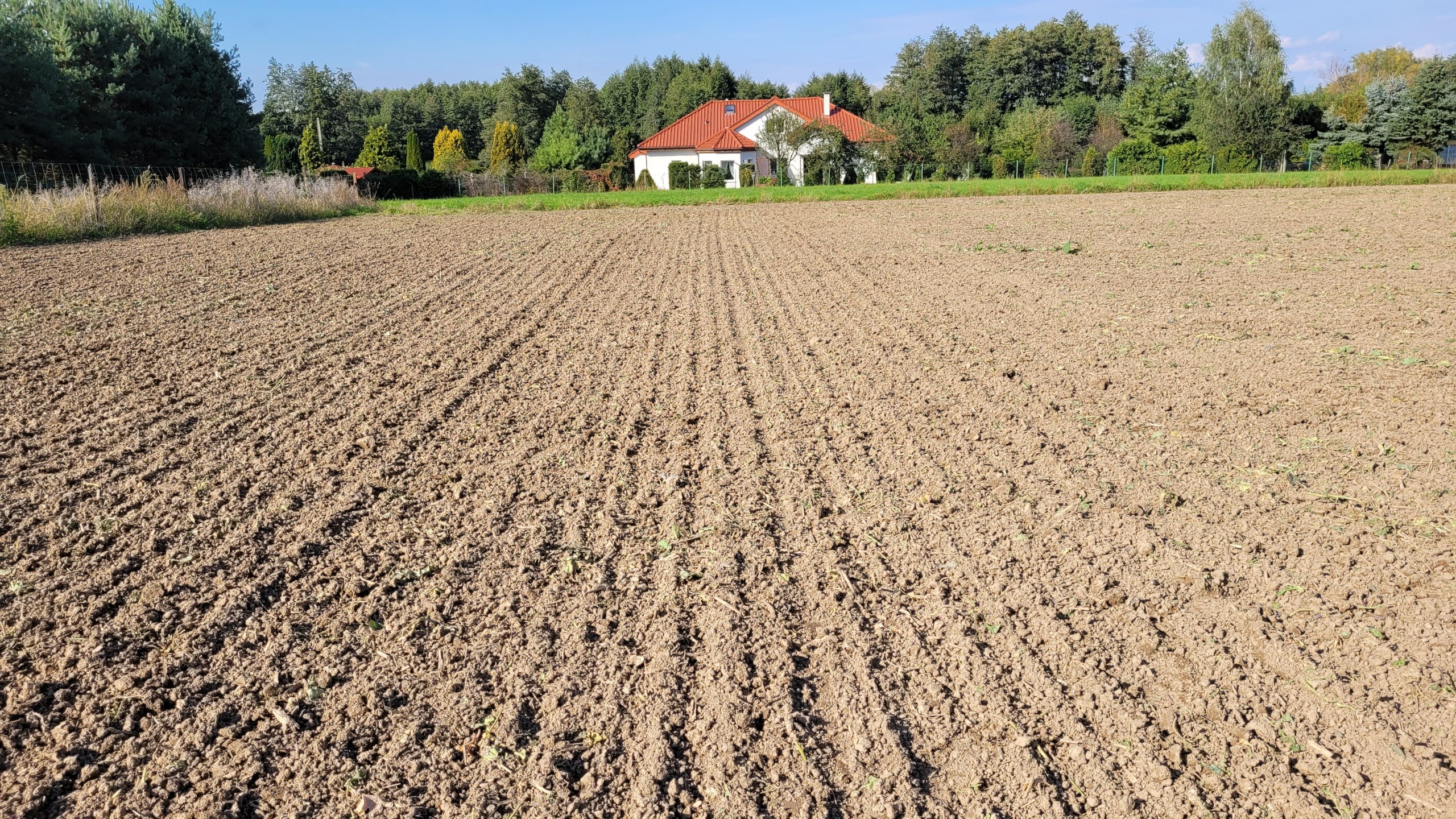

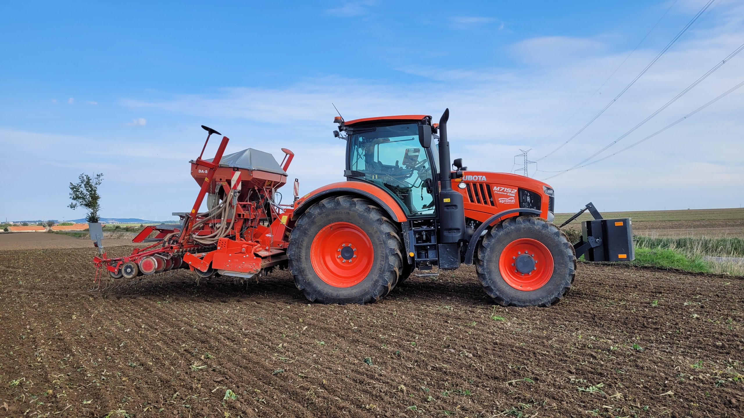

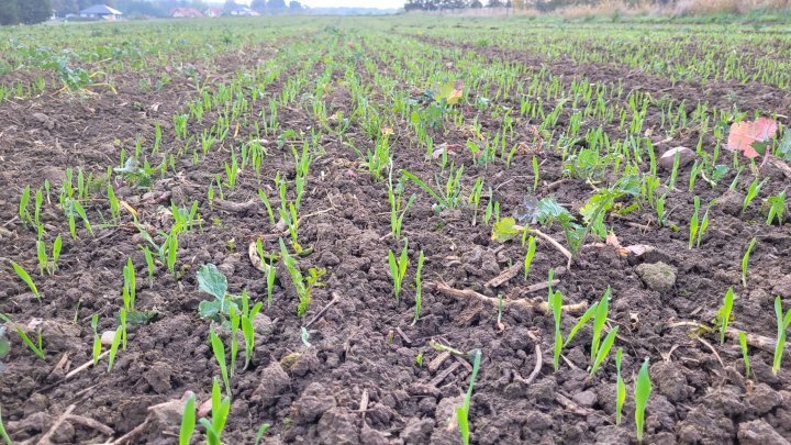

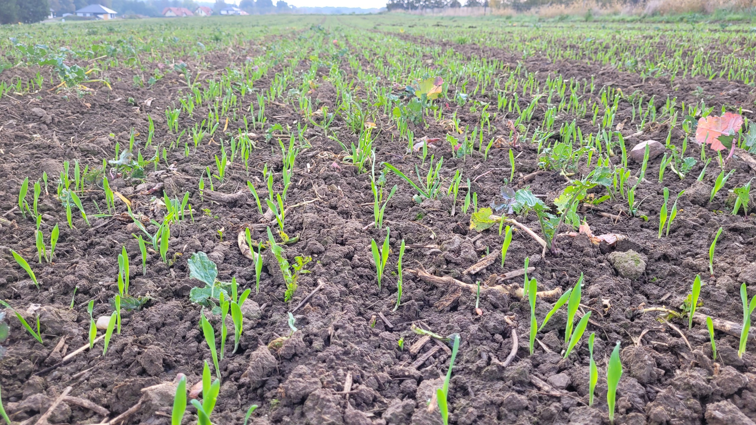

Dopiero tutaj widać przewagę redlicy talerzowej

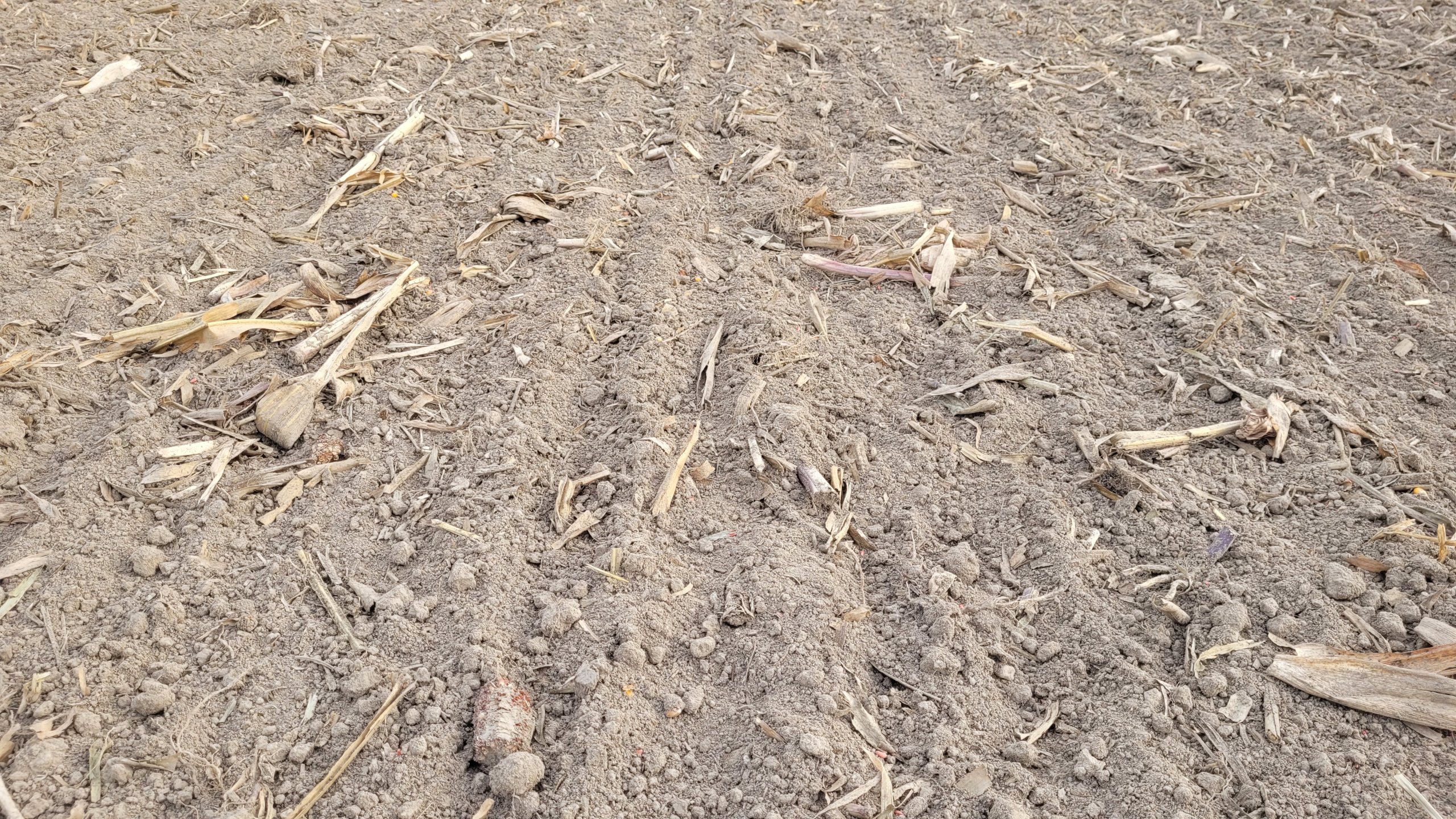

Wcześniej sialem talerzowka z hydropakiem siewnikiem. W tamtym roku wyremontowalem sobie aktywny z hydropakiem i sialem juz po kukurydzy bezorkowo to troche wyciagal slome. Jak wyglada sytuacja w siewie rzepaku po pszenicy? Tez wyciaga slome?

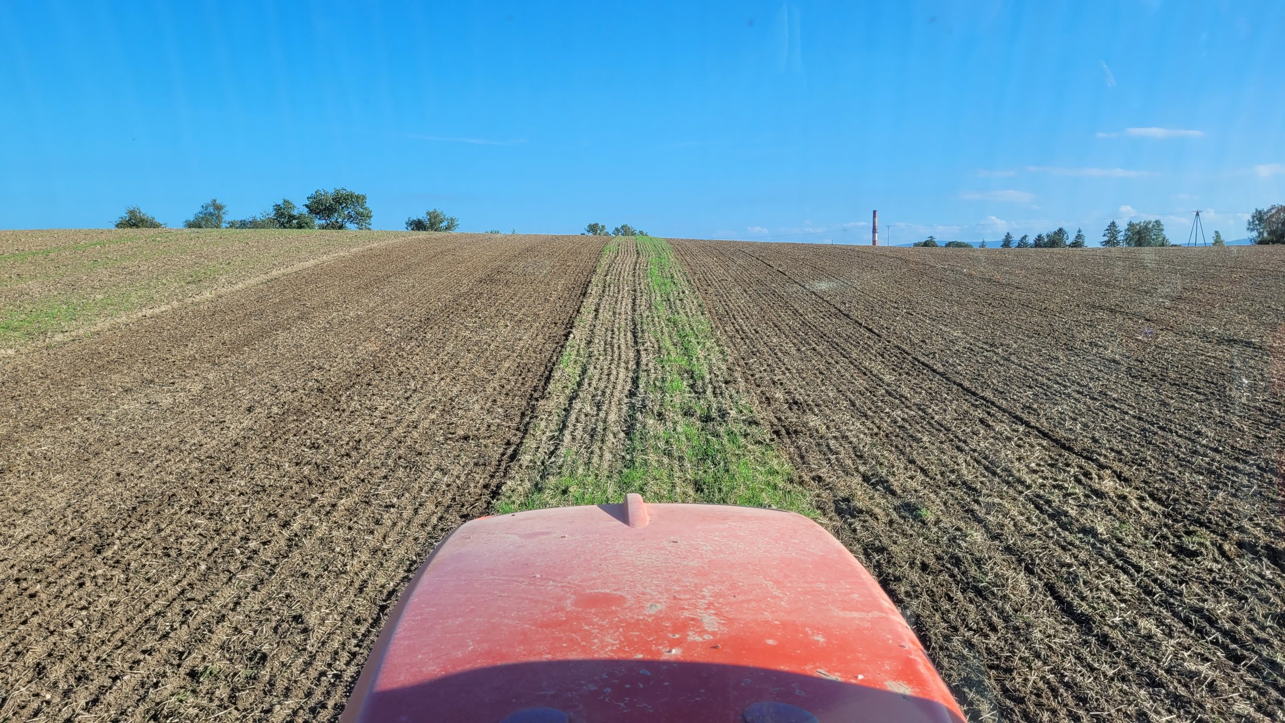

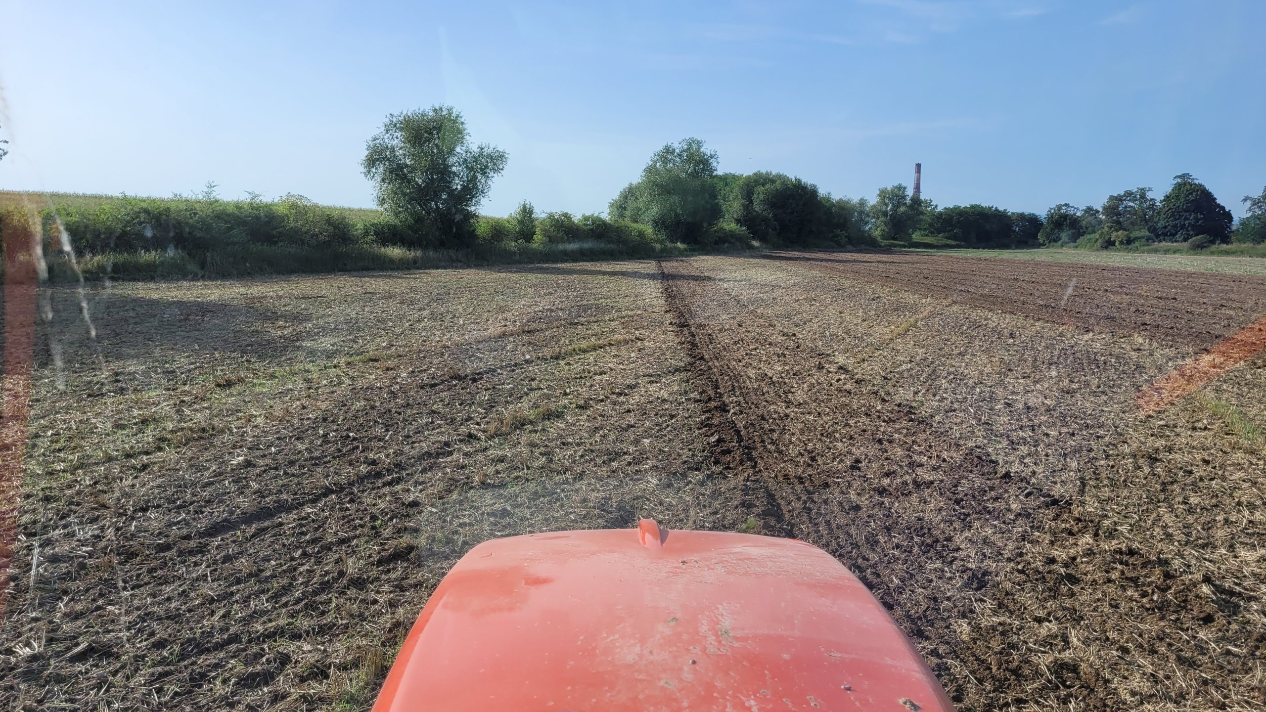

To zdjęcie co sieje pod górkę to właśnie siew rzepaku po pszenicy
Od tego grubera do siewu to juz ze 2 tyg chyba minelo patrzac po samosiewach 😁 musze zmienic wal w agregacie aktywnym i tez mysle, ze sie powinno siac bez problemu 😁
