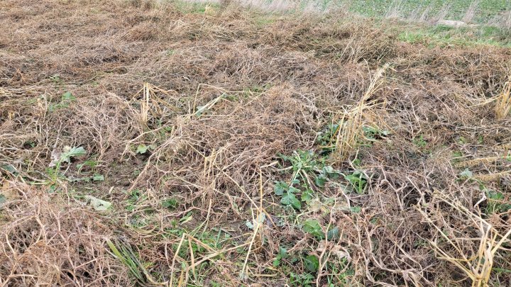

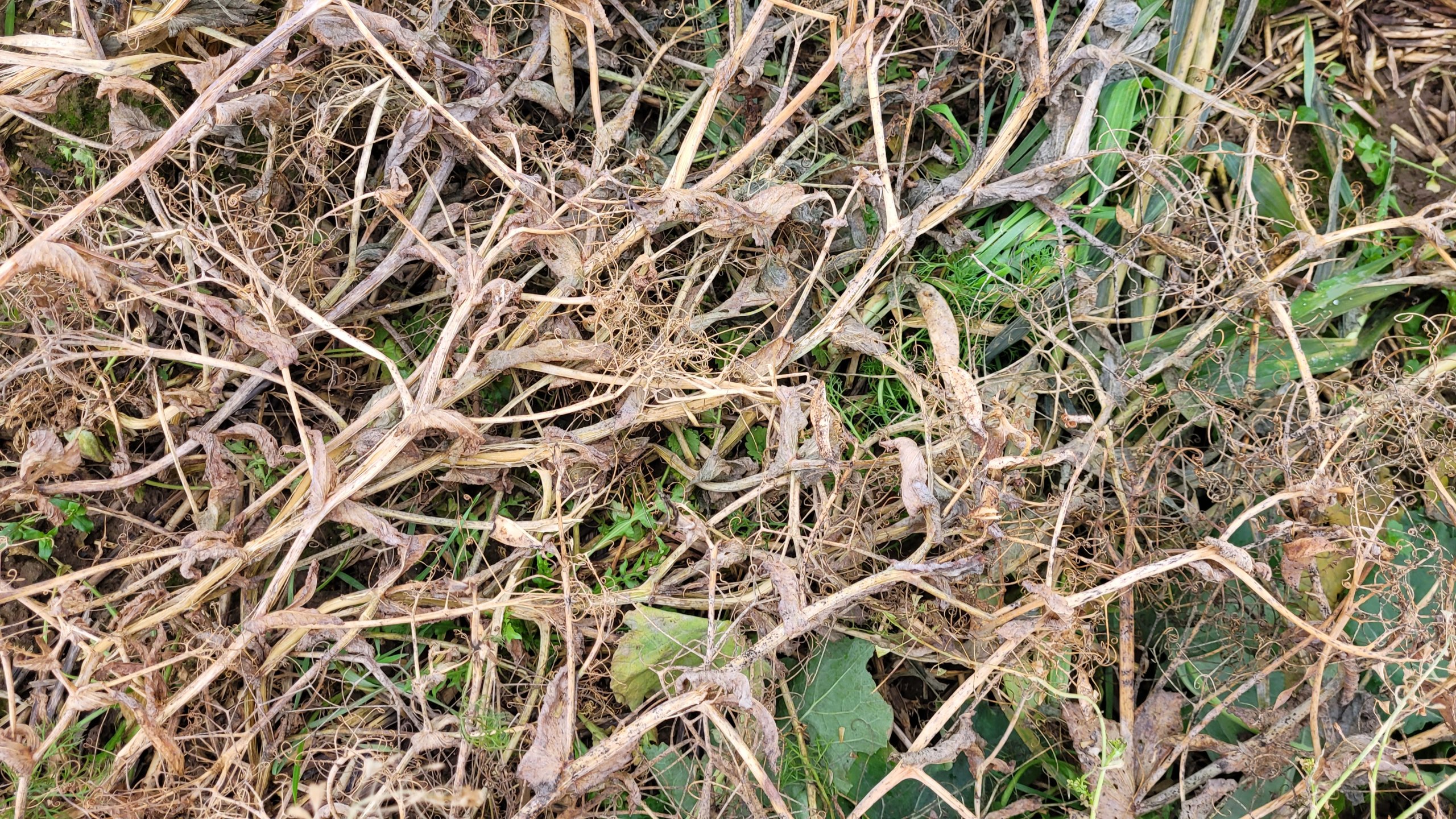

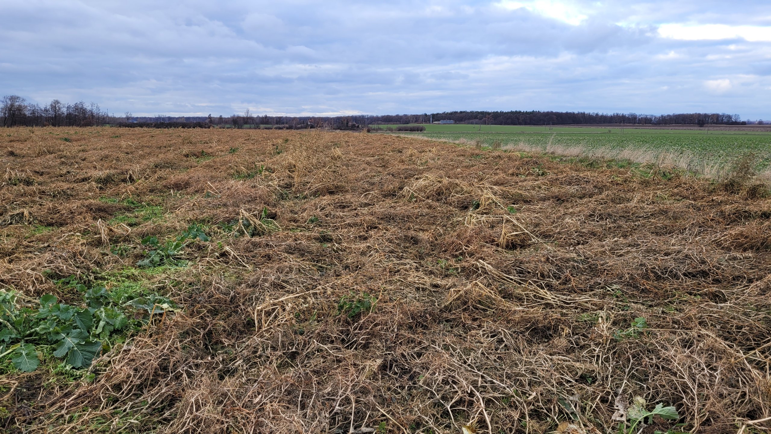

Najbardziej to jestem ciekaw kukurydzy po poplonie z grochu, który dziś wygląda tak. Dumam czy jak wjade na koniec marca 3 belkowcem to czy da się to prosto posiać kukurydze
Czy przed siewem poplonu była wykonana głęboka uprawa podstawowa? Trzybelkowiec to wymiesza że śladu nie będzie tylko szkoda ryć na wiosnę zbyt głęboko i tracić wode lepiej jesienią spulchnic głęboko a wiosną tylko na 12-15 cm z poscinaczami i można robić zdjęcia audi w kukurydzy
  • Root Admin
zobacz moje foty z października, tam był korzuch z kukurydzy, niby mówili mi żeby jechać mulczerem ale ojciec coś był nie w formie żeby jeździć a ja kompletnie nie miałem czasu, zwłaszcza że mulczer 1.4m, więc szybko talerzowka na płytko i szybko to pięknie strzaskalo liście. ale jeździłem tak 13-15km/h i na jakieś 5cm. jak tylko skończyłem uczepilem trzybelkowca pojeździłem do 22, od rana ojciec i już od 14 sialem pszeniczke
na jednym polu jeździłem 15cm ze skrzydełkami, na drugim 15cm bez skrzydełek, groch rozrzyciem rozsiewaczem do nawozu i na koniec poszła talerzowka na 4-5cm żeby to przykryć.
