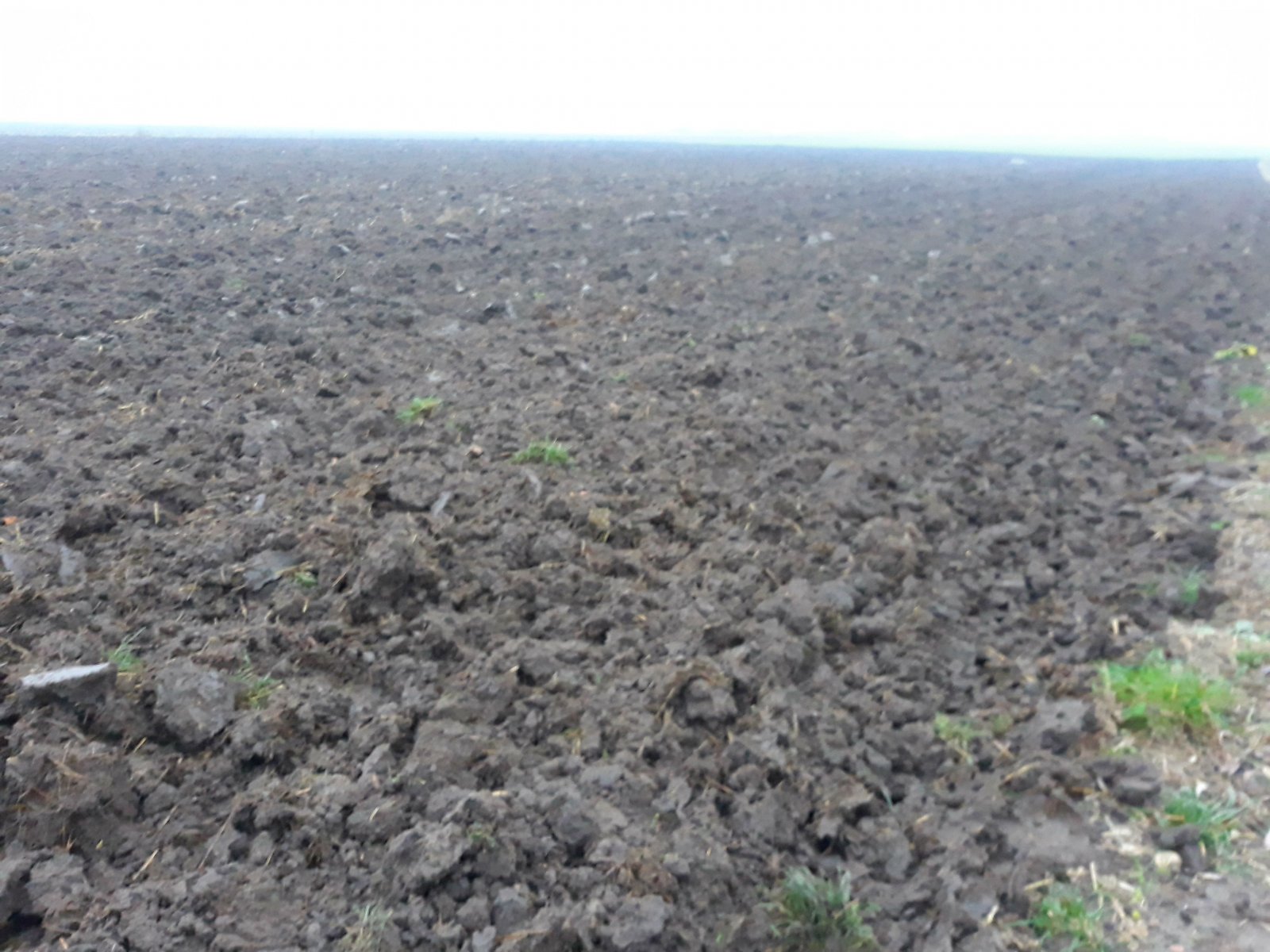

Ja chyba też będę musiał przeprosić pług, dziś chciałem wymieszać gruberem obornik, w dawce blisko 100t/ha i pupa wał mi się tak zakleił że jutro będę go pół dnia skrobał. A przejechałem może 3 razy, nie myślałem że jest aż tak mokro do tego straszna glina. Pole po burakach pod qq.

Skoczek jak wał tek się obkleja tzn że wilgotność gleby jest za duża na rycie.  Ja bym odpuścił.  Bo to nic nie da na tej uprawie zarobi tylko orlen.
Tylko że jak będę czekał na odpowiednią wilgotność to mnie wiosna zastanie, bo nie łudzę się że w tym roku na tyle wyschnie. Odpiołem wał i wymieszałem, nawet dało się to zrobić całkiem głęboko. Spalanie blisko 20l hektar.
Ujowe foto bo już szarówka była jak skończyłem.

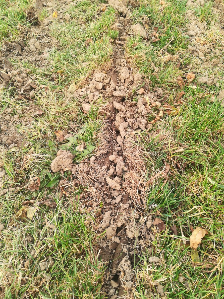

      Mam problem z zestawem uprawowo siewny firmy agro masz, robi rowy za kołami siewnika i pole fatalnie wygląda. Pomoże ktoś co może być nie tak, albo podpowie bo sam miał taki problem. Podsylam zdjęcia do wglądu
