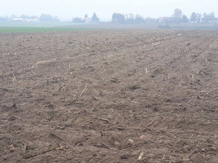

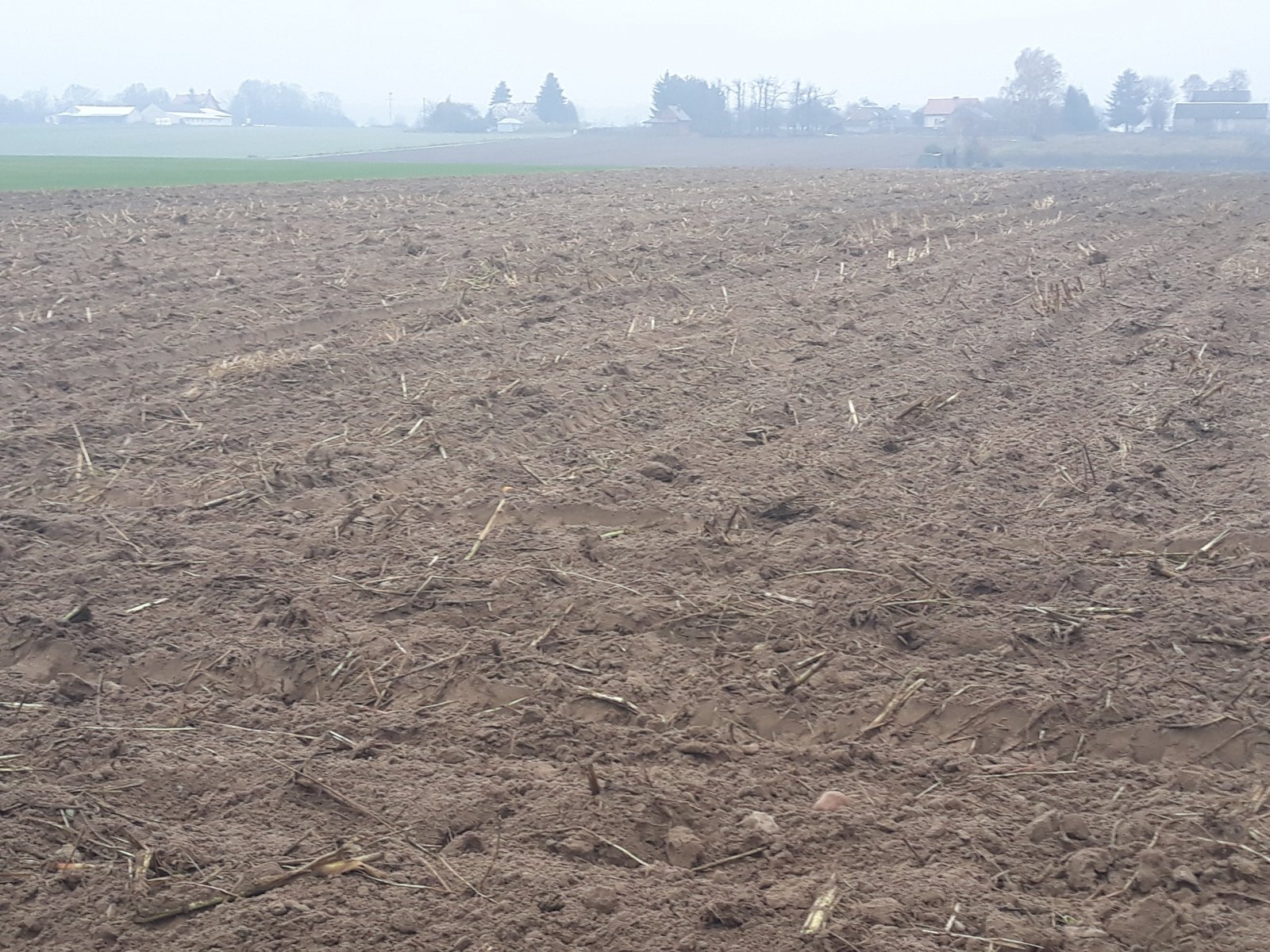

post-30-0-59693700-1413627605_thumb.jpgRobiłem tak w dwóch przejazdach Wifo 5-8km/h i agregat talerzowy 12km/h i przy 3m 130KM miało co robić. Może kwestia głębokości?

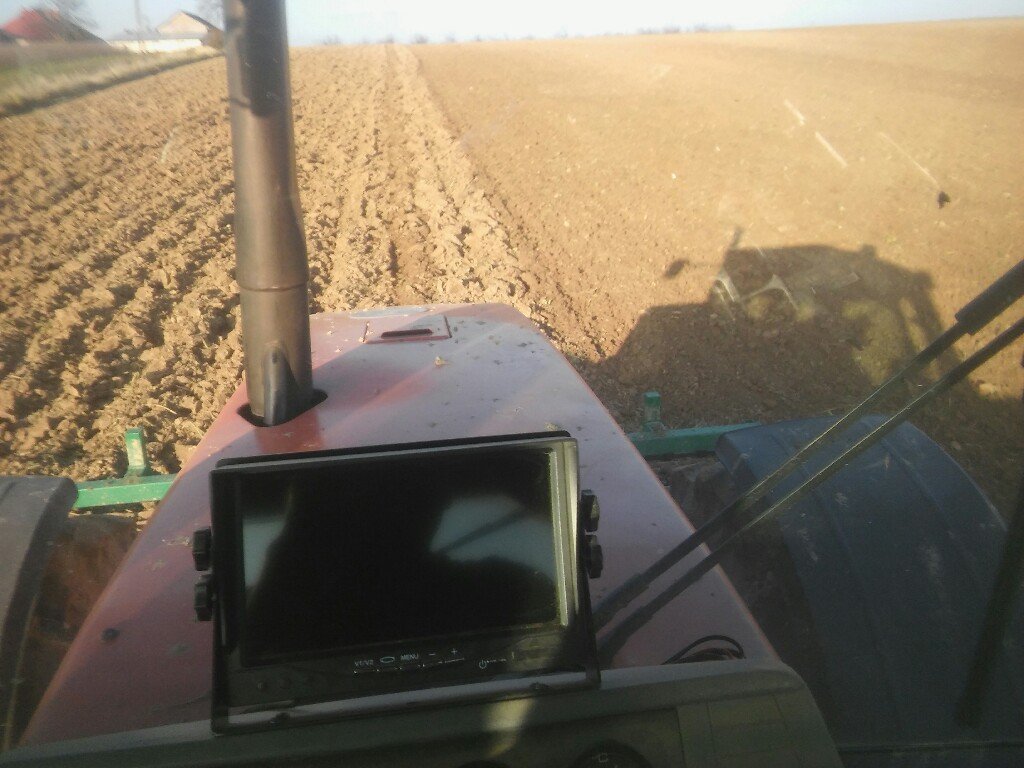

Panowie na tych filmach są dwie różne maszyny. Na pierwszym jest coś takiego jak ja mam. "Głębosz" na zabezpieczeniu sprężynowym z szerokimi łapami i do tego można jeszcze zamontować podcinacze tak jak u mnie. Na filmie to po pierwsze płytko robione i w dodatku bez podcinaczy bo widać jak gleba się zachowuje a druga sprawa ten agregat jest na max podniesiony na podnośniku przy głęboszu jak i na wale.
Drugi film to już inny sprzęt. Typowy głębosz z wąskimi łapami to i opory mniejsze. Do tego inny sprzęg do agregatu talerzowego.
Mój zestaw ma 2.5m szerokości i przy pracy bez podcinaczy jest ok do 30-35cm. Później zaczynają się problemy. Z podcinaczami to max 20cm i koniec. Optymalnie to 15cm i można śmigać. A ciągami to Renią 133.14 i w dobrych warunkach jest elegancko a wystarczy trochę deszczu i zaczyna tańczyć mimo że jest dociążona bo zestaw jest długawy.

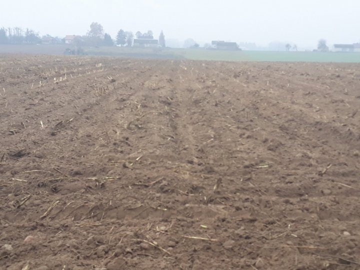

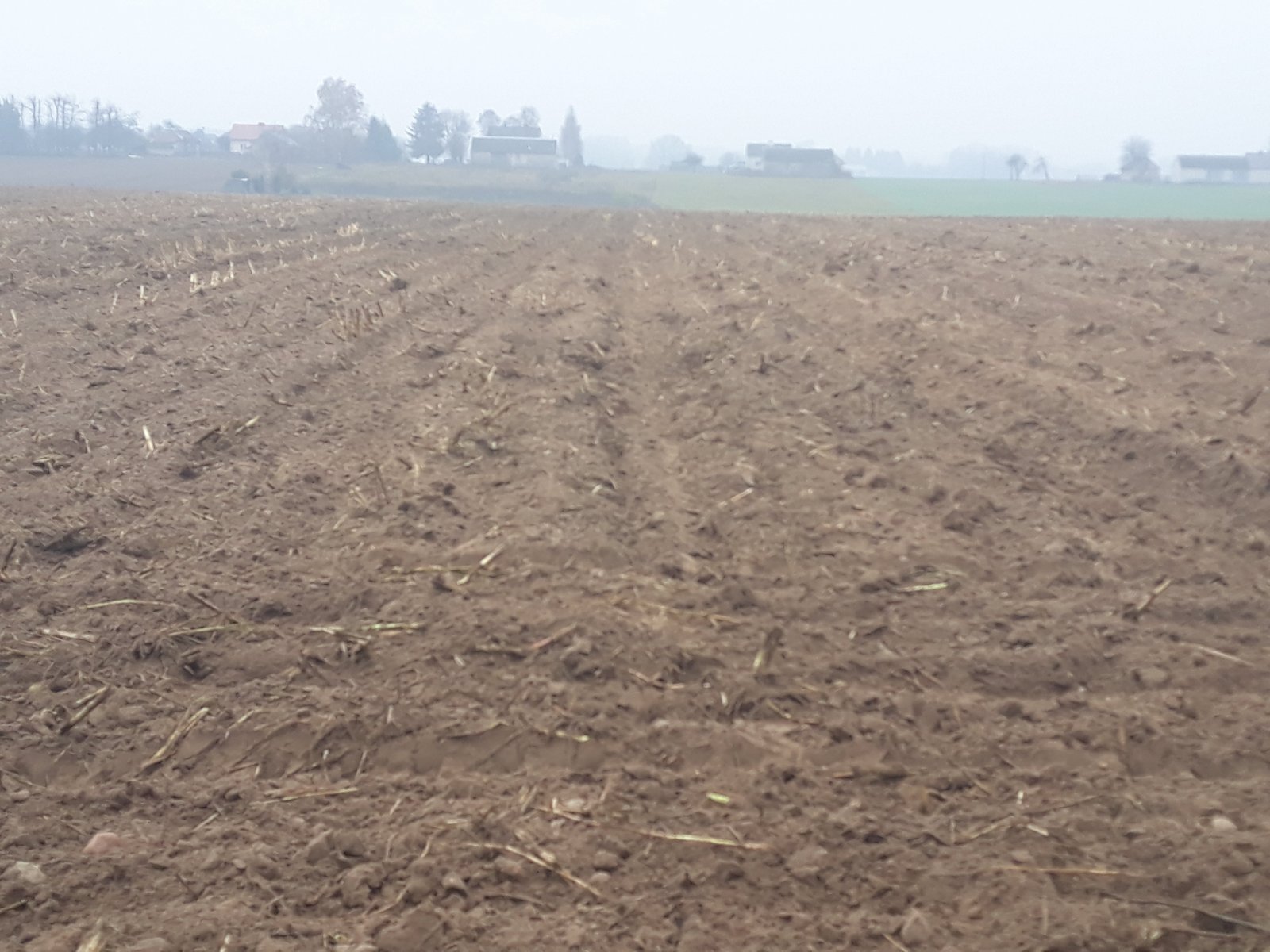

      Mam problem z zestawem uprawowo siewny firmy agro masz, robi rowy za kołami siewnika i pole fatalnie wygląda. Pomoże ktoś co może być nie tak, albo podpowie bo sam miał taki problem. Podsylam zdjęcia do wglądu
