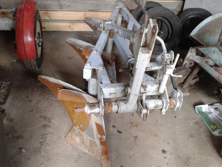

Jak dla Ciebie to w zupełności wystarczy :)ale UG to nie są tylko Pilzno.Bo UG miały charakterystyczny wieszak na ramie na brony a tu nie widzę , no chyba ze ktoś odciął.
No ale co ty chcesz remontować?

Jest już klika tematów o pługach. Do 328 po prostu 2-skibowy grudziądzki i tyle w temacie chyba że chcesz zaszaleć i szukać obrotowego. Zależy ile chcesz na niego przeznaczyć.
