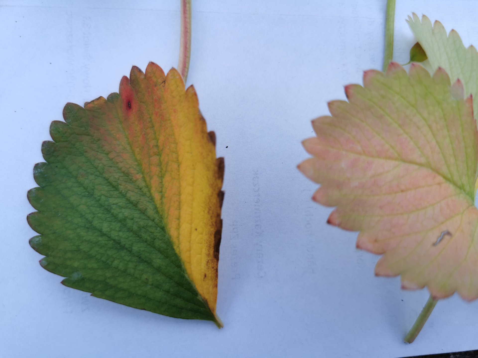

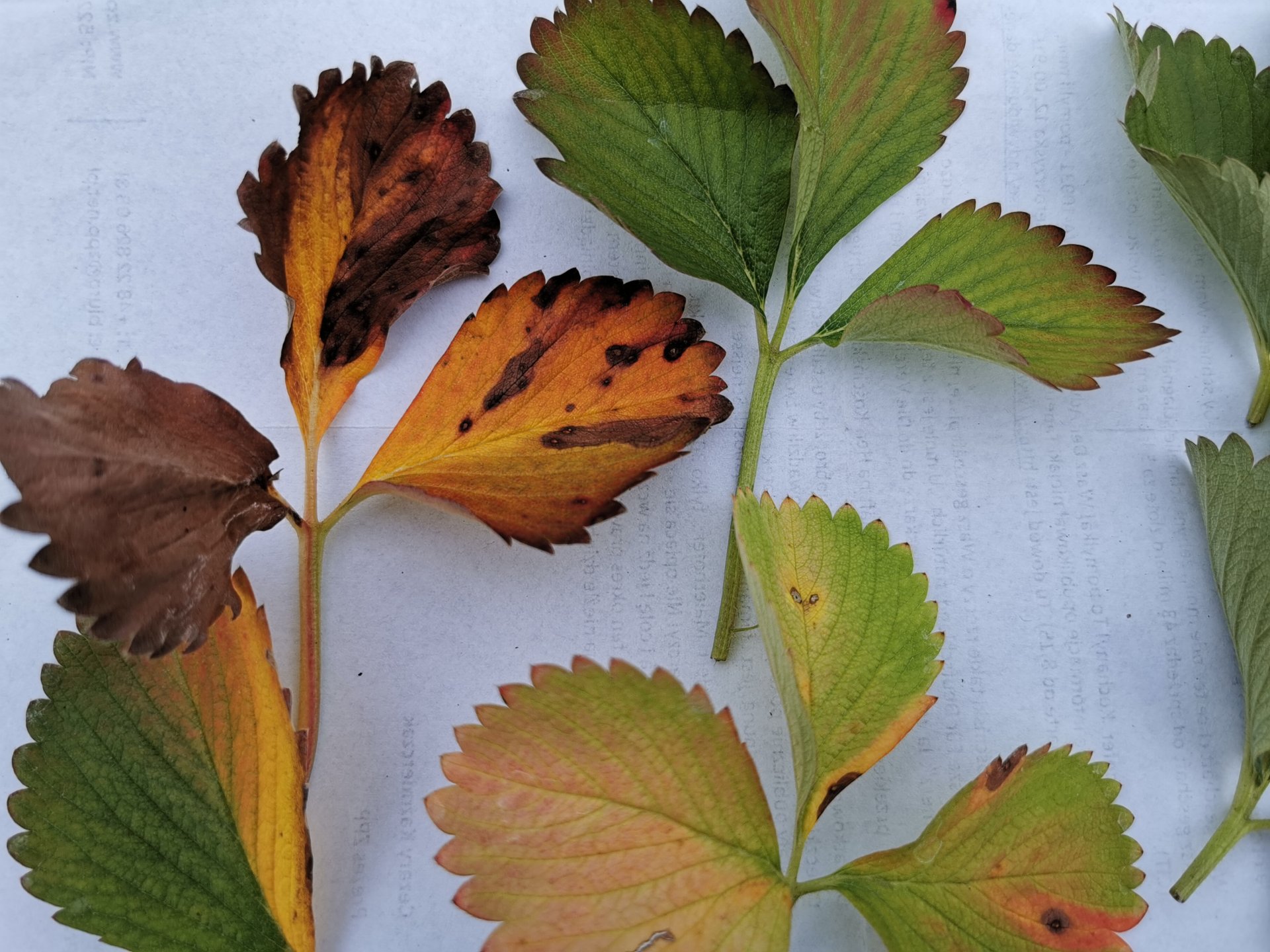

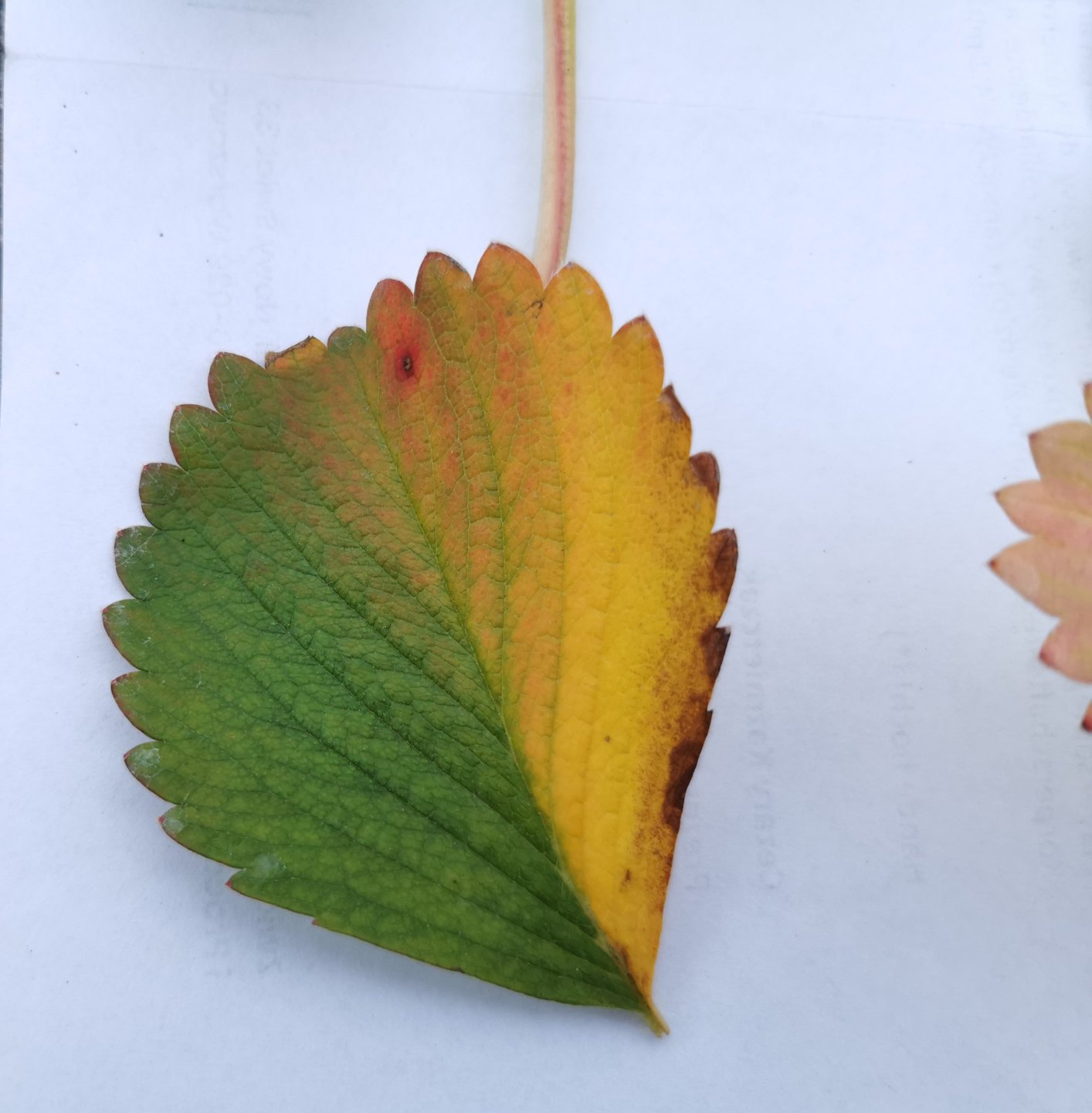

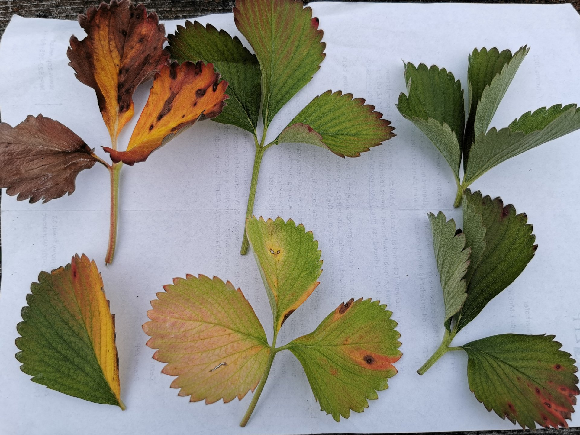

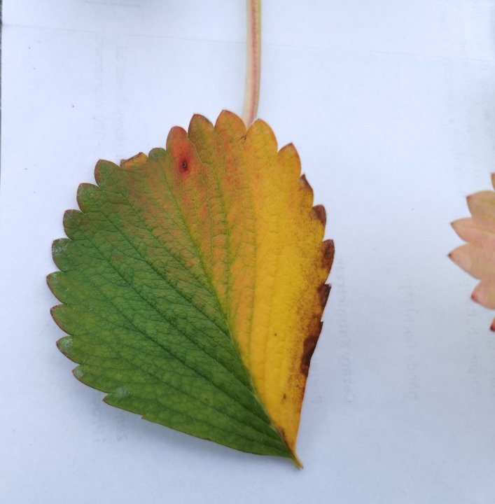

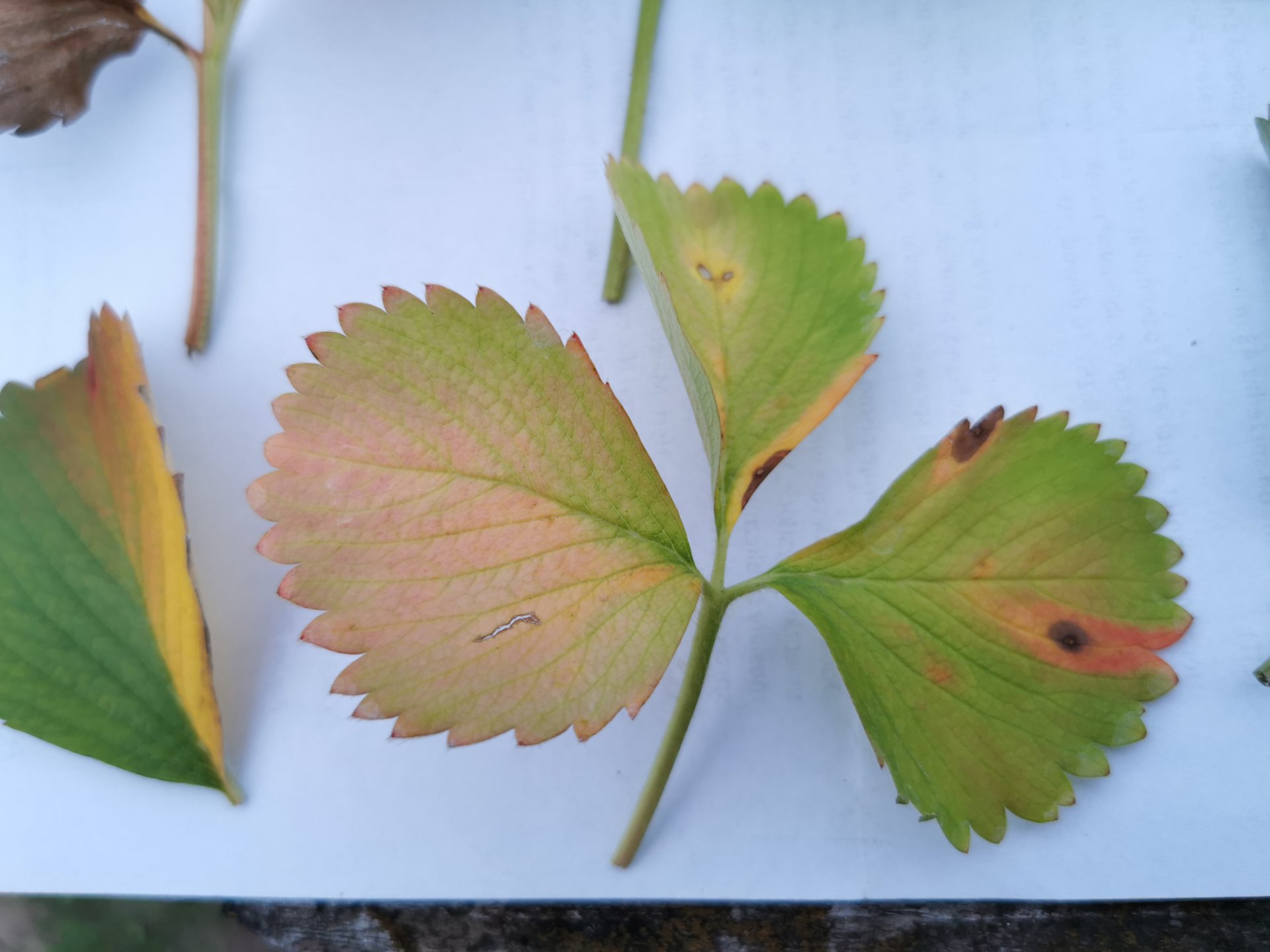

Witam.Może ktoś podpowie co to mogą być za przyczyny na tych liściach bo są takie małe place z niektórymi krzakami.Czy to choroba jakaś czy niedobory tylko?Zwłaszcza te żółte liście.
Mam tą odmianę od jakiś 9 lat i nigdy nie miałem z nią problemów . Nie ma drugiej takiej prostej i nie wymagającej odmiany jak malwina.
Może beetop jeszcze był spożytkowany ze starych zapasów ?
Edytowane przez racyl
W malwinie zero herbicydów w tym roku, tez nigdy nie miałem żadnych zmian na liściach. Pytałem w kilku ogrodniczych i każdy mówi ze to w wyniku stresu po przymrozkach. Malwine mam na dołku i mogło tam być nawet -8

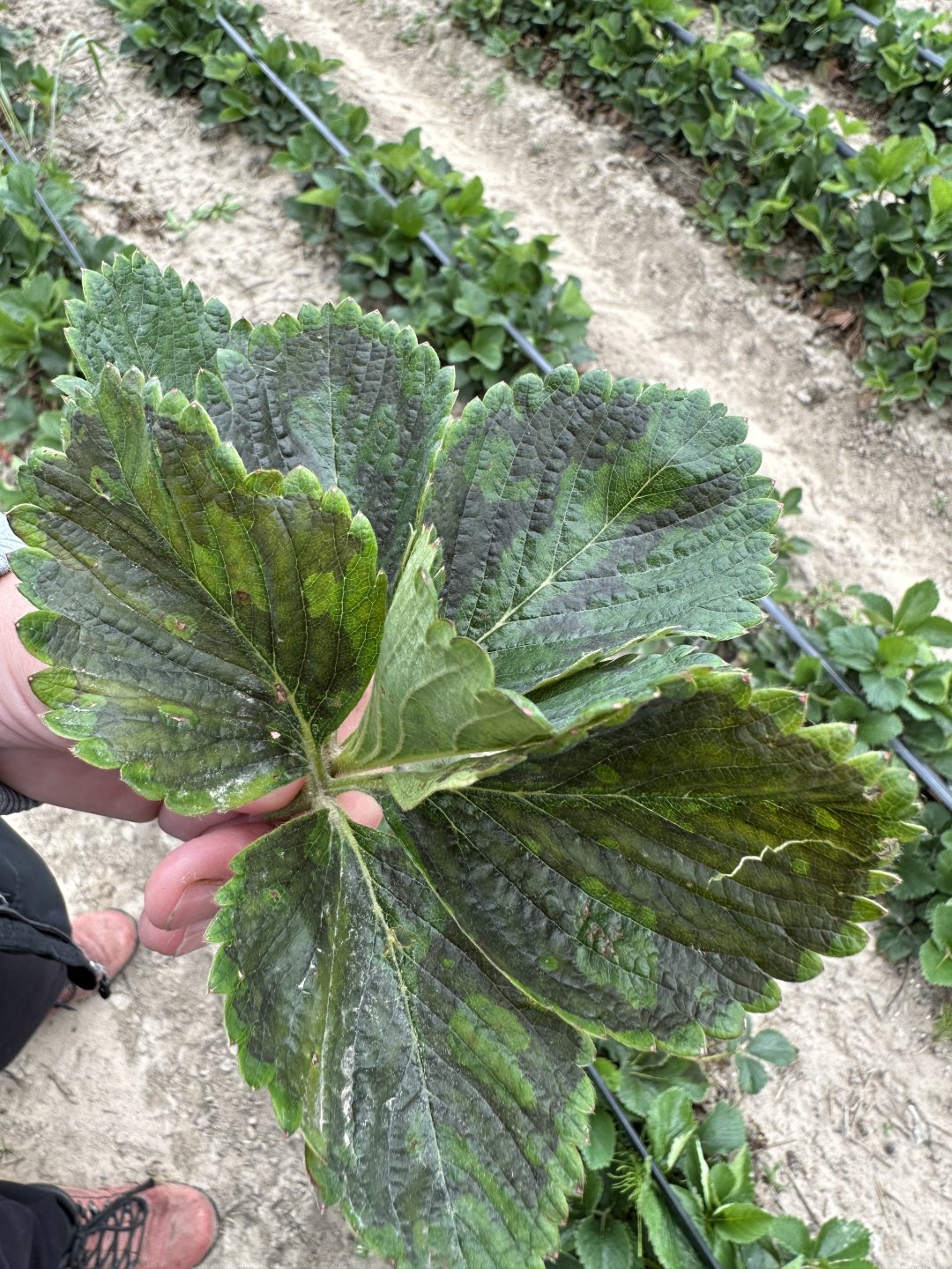

Ale to są nowe tegoroczne liście?
