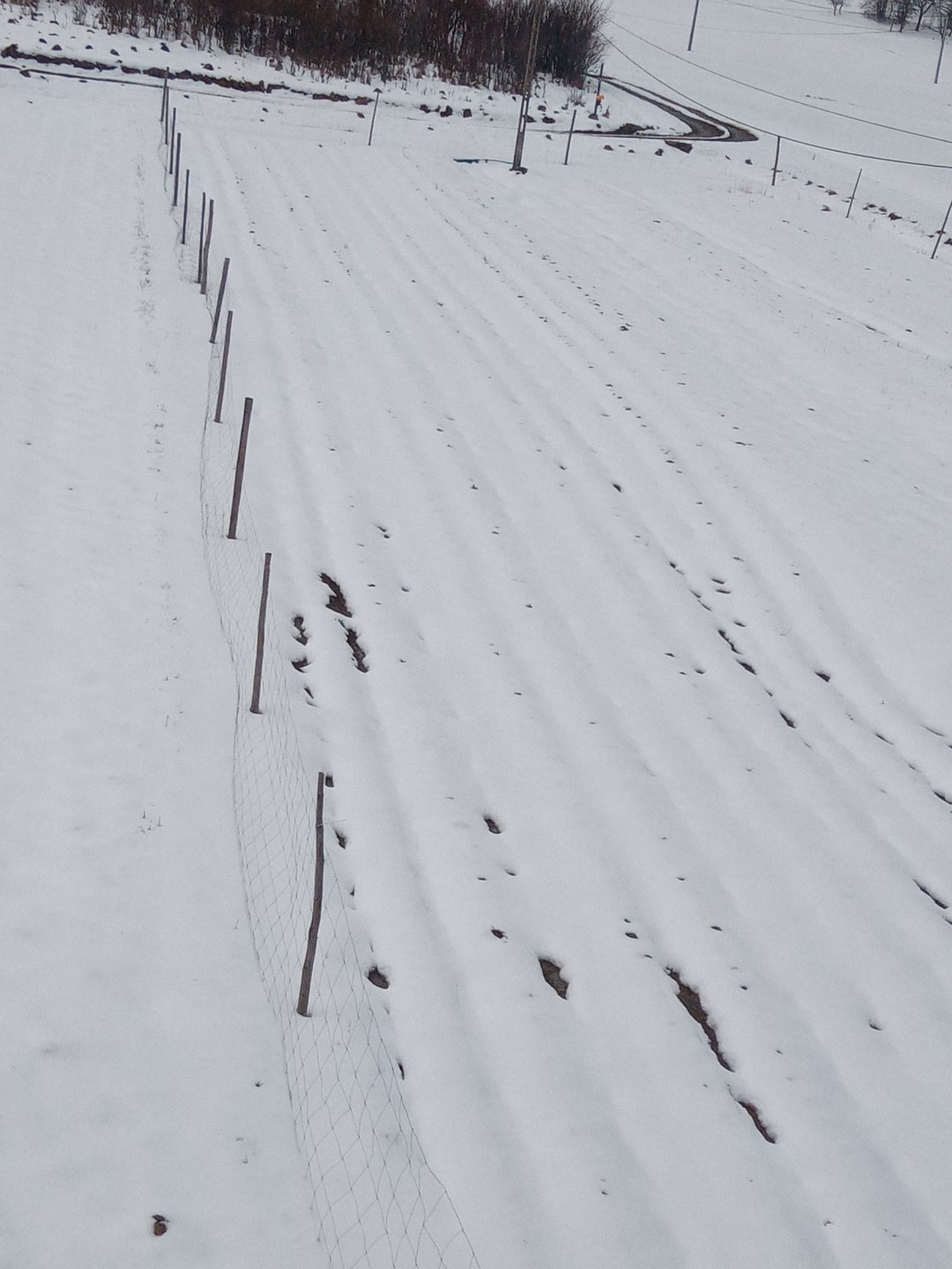

śniegu najebało i dalej pada i truskawkę pod folią gniecie, jakoś kiepsko to widzę pod ta folią
