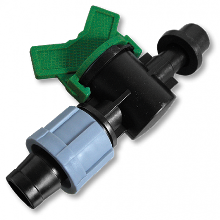

ja zawsze takich wpinek używałem. tylko że wpinałem w pe 40 a teraz będę w pe75 lub pe63 a tam i ścianka grubsza. łatwiej się wciskało w mięką  kruchą rurę pn6 z 2mm ścianką
Ja używam LayFlata 50, to klucz imbusowy i bez problemu się to składa, około minuty mi się schodziło z złożeniem jednej wpinki, tj naciąć otwór, zamontować wpinkę i potem zamocować do tego taśmę kroplującą. Ja używam tych najprostszych wpinek bez zaworków.

Taki wystarcza, on ma w środku przekrój jak rura pe63. Na tych 30m flata służącego do podpinania taśm jakiegoś dużego spadku ciśnienia nie ma. Tym bardziej, że im dalej od zasilania, tym przepływ wody coraz mniejszy, bo część już ucieka w taśmy.
Edytowane przez Tomasz0611
@Małomiasteczkowy jak dobrze to złożysz, to nic nie cieknie. Najważniejsze, żeby dobrze wyciąć otwór, polecam zainwestować w specjalny wycinak do tego. Tylko poszukaj w necie bo są takie i po 200 zł i po 40 zł ;) I potem jednym sprawnym ruchem włożyć kształtkę, żeby nadmiernie nie rozciągnąć wyciętego otworu. Jeżeli wszystko sprawnie złożysz to nie będzie leciało więcej niż z jednej kapilary.
