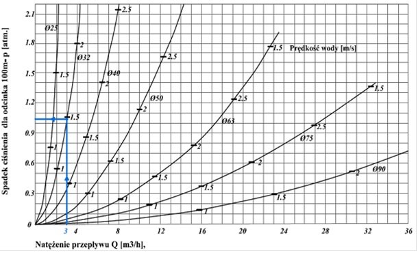

przy rurze pe  40 dla wydatku 4,2m3 to tam straty ciśnienia na długości 150 są około 0,9bar + straty z podnoszenia
nomogram%20rury%20pe%20poradnik%20nawadn
Nie wiem jak to wytlumaczyc, to technicznie niemożliwe ;) A poza tym jak wykorzystujesz przepływ 70l/min to pompa na pewno wtedy nie ma 70 podnoszenia :)
Bez manometrow to wrozenie z fusów, nie można nic powiedzieć. A te twoje obliczenia 5:12 to już nie wiem co znaczą???
