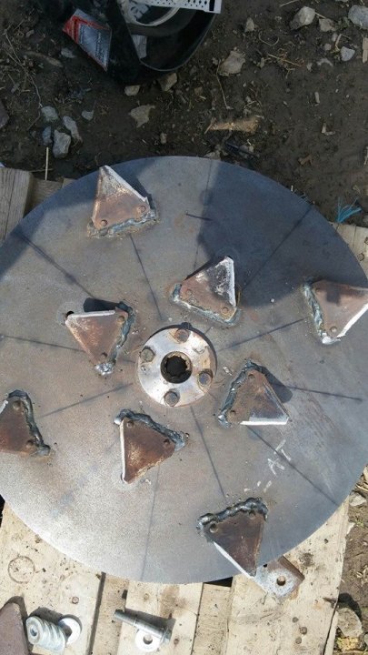

chciałem ulepszyć sprzęt i wyciołem tarczę zrobiłem inne noże na tarczy. wydaje mi się że te 4 środkowe to za dużo i wystarczyłyby 2
wcześniej miałek łopatki prostopadłe z tym że łukowe a teraz mam proste i  pochylone
po wycięciu szczeliny o szerokości 3cm po promieniu nie mam jakieś znaczacej poprawy. ze środkowego komina najlepiej dmucha
coś takiego ulepiłem teraz

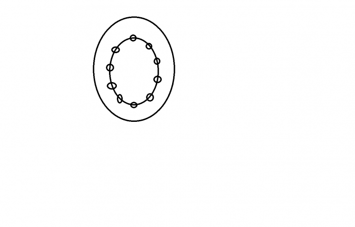

Coś takiego mam te otwory, przekładnia jaka 1:1 czy może 1:3?? Bo może przekładnia za wolna, bo u mnie była akurat za wolna przekładnia i przy C330 musiałem pompę podkręcać żeby odpowiednio szybko się kręciło, teraz przy MF255 mogę mieć mniejsze obroty silnika bo ma szybszy walek(ciapek 540 przy 2200 na silniku a MF 540 przy 1900 na silniku) Jak MF robię na 2200 na silniku jest ok.

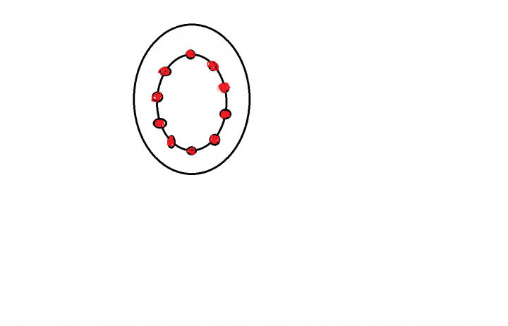

dobrze myśle masz te otwory jak poniżej
pytanie czy pochylać łopatki czy nie
Otwory mam jak poniżej, łopatki nie pochylone tylko zagięte w taki jakby łuk, wpisz sobie turbina wodna w Google i zobaczysz mniej więcej.

Otwory mam dokładnie tak jak na twojej grafice.
to jeszcze inne jak miałem. w twoim są jeszcze rogi są wygięte.

Za dużo noży ja mam tylko 5  i tnie bo mam słomę z okrągłych bel. Tych łopatek też za dużo chyba mam 8  ale 10 cm wysokości i tylko lekko pochylone. Szczelina 4 cm. Wiem co i jak bo zrobiłem 20 na handel ale teraz nie mam na to czasu. Środkowy najlepiej daje bo najkrótszy wylot jest

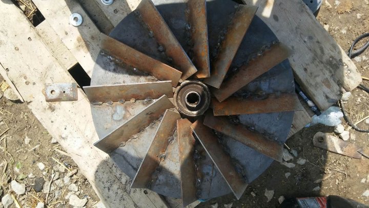

wcześniej miałem tarczę od wentylatora promieniowego i tam było 12 łopatek . może faktycznie nie mają kiedy tego powietrza więcej złapać. no i faktycznie 10cm to robi różnicę

myślałem żeby zrobić tarcze dokładnie tak jak w wentylatorze promieniowym w których łopatki są umieszczone i wirują wraz z nimi między dwoma tarczami a wlot powietrza zrobić od dołu
takie wentylatory są chyba nieżle wydajne. może tam coś podobnego było zrobione

Szczelina od krańca tarczy do ścianki beczki u mnie mam na 4 cm.  Musi mieć gdzie zassać ta słomę no i od spodu też musi być sporo tych otworów minimum 12 tylko takich do 2 cm średnicy. Co do szczeliny od dna  do łopatek to max 2 cm. Ja robiłem na beczkach ocynkowych one deko większe są ale ta sama zasada co wszędzie. No i ja ściele     c  330 i sobie radzi tylko mam obciążniki na przód i jest na kołach scielarka z tyłu bo balot trochę wazy. Dużo nie sciolkuje bo 3 ha rocznie ale od 5 lat żadnej awarii nawet noże całe
to spora ta szczelina od beczki do krańca tarczy mam 1,5cm
i też te otwory tak w połowie promienia
