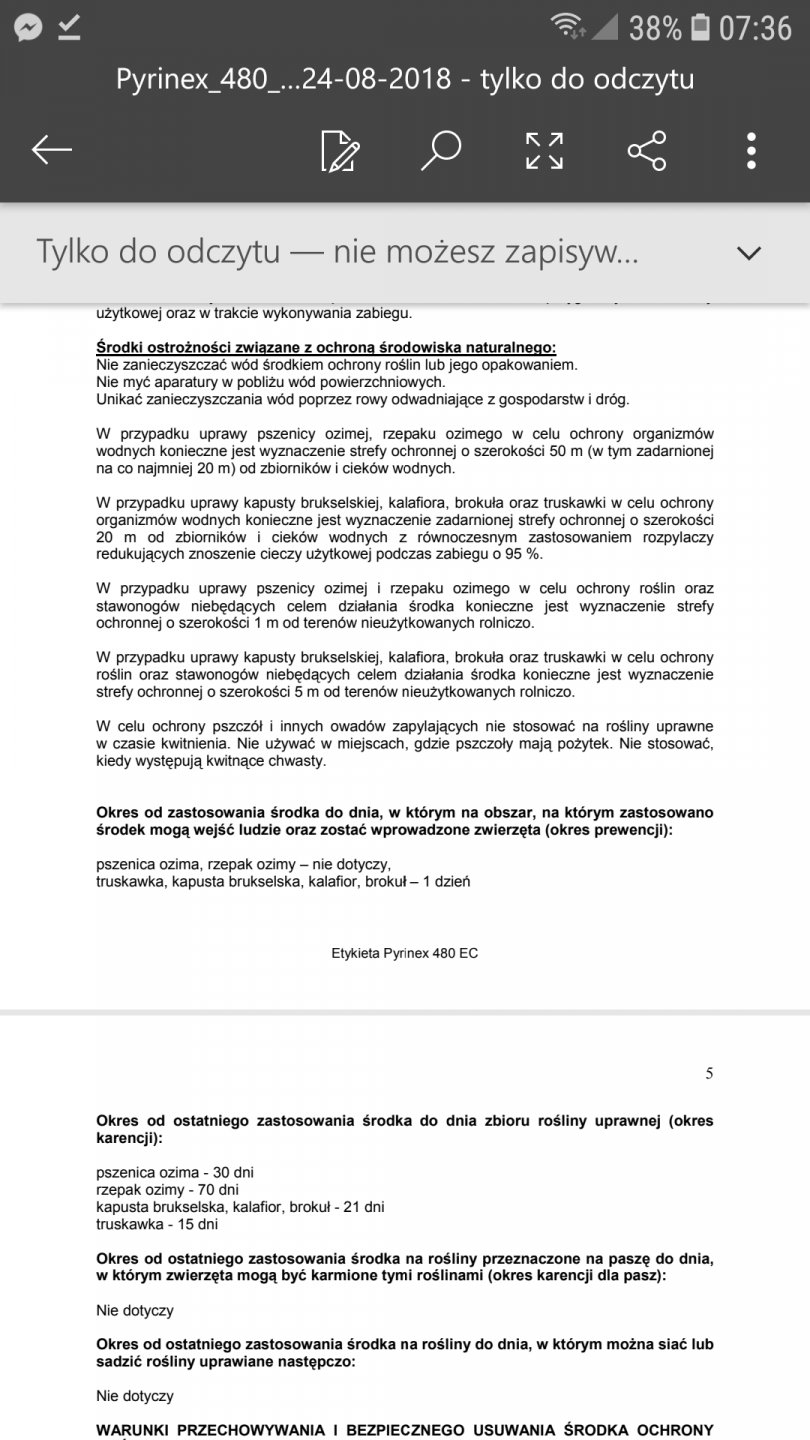

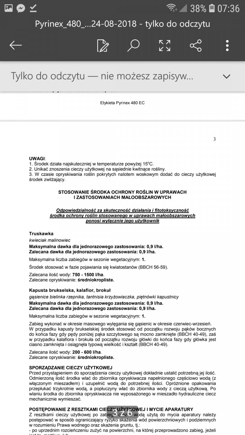

A wierzysz ze wczesniej robili badania i nie wykrywali chloropiryfosu🤔?  Pędraki nas wpierdolą na stojąco  i napewno wtedy nakupią pełne chłodnie.
firmy kupujące badają co którąś partie , na polski rynek nie szkodzi bo wiadomo ale już na eksport do niemiec czy do usa są bardziej rygorystyczne kontrole , tak samo jak było z kaszą gryczaną wiele lat sie udawało aż nagle ktos chciał konkurencje wykosić .
Dawka 0.9 l była dozwolona, po takiej ilości było mało pozostałości, na opuchlaka jest 5l i wtedy wywala pozostałości, a że teraz chloropiryfos wycofany to żadne pozostałości nie będą dozwolone.
mój wujek zawsze dawał w kropelke dursban wczesną wiosną i jesienią kiedy było jeszcze ciepło. I opuchlaka nie było nawet w sytuacji kiedy truskawka była po truskawce. JA w tym roku zasiałem grykę po niej zasadzę truskawki.
Zwalczanie
Obecnie nie ma zarejestrowanych środków umożliwiających zwalczanie żerujących w glebie pędraków i drutowców. Możliwe jest zwalczanie osobników dorosłych i larw opuchlaków po zbiorze owoców opryskując rośliny i glebę pod nimi za pomocą preparatu Mospilan 20 SP w dawce 0,3 kg/ha.
