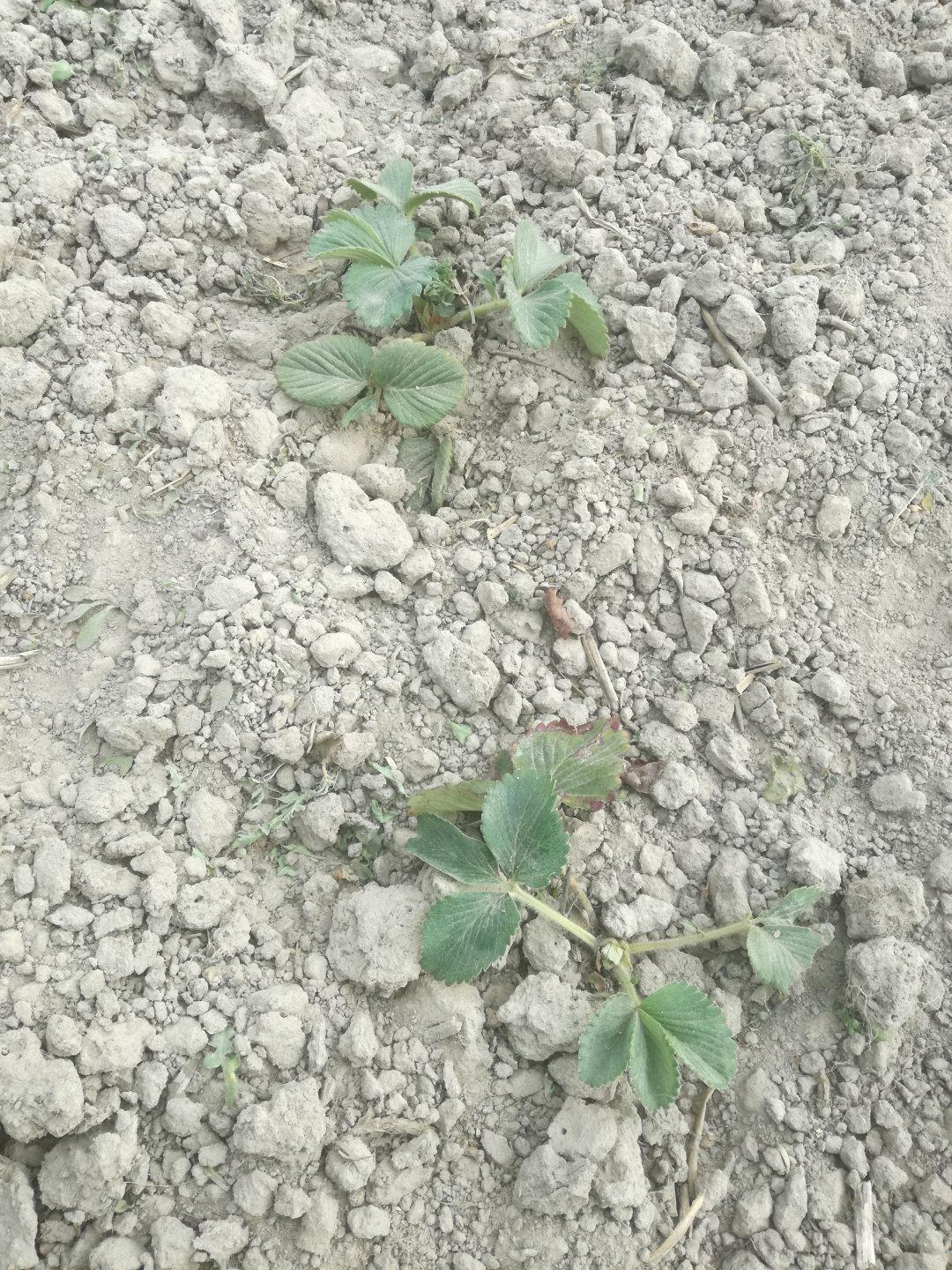

to zależy na jakiej wielkości chwasty i w jakiej odmianie
w niektórych to już po pierwszej dawce zrezygnujesz z tego środka widząc co się dzieje z liśćmi truskawki
ja odmian to nie mam akurat. wiem że florence, aprica  nie za bardzo przepada za tym środkiem i jak kiedyś miałem to marmolada też
to już widać po pierwszej dawce czy wrażliwa czy nie
w tym środkiem jest tak że jak małe siewki chwastów to je wypali a w na większych to trochę liście przypali a chwast dalej będzie
w truskawce to tylko beetop, lontrel i goltix, nic innego nie ma
i też musisz sprawdzić jak odmiana będzie się zachowywać bo zastosowaniu środka. no goltixa
w truskawce to jak w burakach czym mały chwast to środek zadziała a jak większy to w burakach jest jeszcze silniejsza chemia a w truskawce jej nie zastosujesz
Przy takich pogodach to truskawki prędzej polegną niż chwasty. Na wiosnę trzeba uważać z herbicydami. U nas w okolicy trzech plantatorów pryskala nowością na chwasty . Środek jest zarejestrowany w Niemczech. Teraz nie mają ani chwastów ani truskawki.
bo z młodymi tak już jest. starsze lepiej znoszą a  przede wszystkim nie każda odmiana jak malwina jest jak czołg
@cinek1808 co to za nowość
Nie powiem ci co to za oprysk. Do nowości trzeba podchodzić ostrożnie , szczególnie z herbicydami. Moim zdaniem najlepiej wykonać wszystkie opryski na chwasty jesienią. Truskawki zdarzą się zregenerować. Z doświadczenia wiem że rumba też dobrze znosi opryski herbicydami.
Też jestem ciekaw tych nowości 🤔
Nawet sprawdzonym (chodzi mi o niedopuszczone) środkiem bym uważał, bo później wychodzi w badaniach przy odstawie i jest bardzo nieprzyjemna sytuacja w zakładzie. A Ci co odstawiają na giełdę i małe skupy gdzie wszystko się miesza to już tylko pozostaje na ich sumieniu 🙂
Edytowane przez toooomaszewski
Nie powiedziałem że truskawce w Niemczech nic nie było. Być może niektóre odmiany tego nie toleruja. Teraz jest tyle odmian że firmy produkujące herbicydy nawet nie sprawdza czy każda odmiana z osobna wytrzyma. Ta plantację co widziałem to była Azja. Teraz producent się zastrzega ze należy przeprowadzić próbę na małym obszarze w celu sprawdzenia czy nie występuje fitotoksycznosc.
