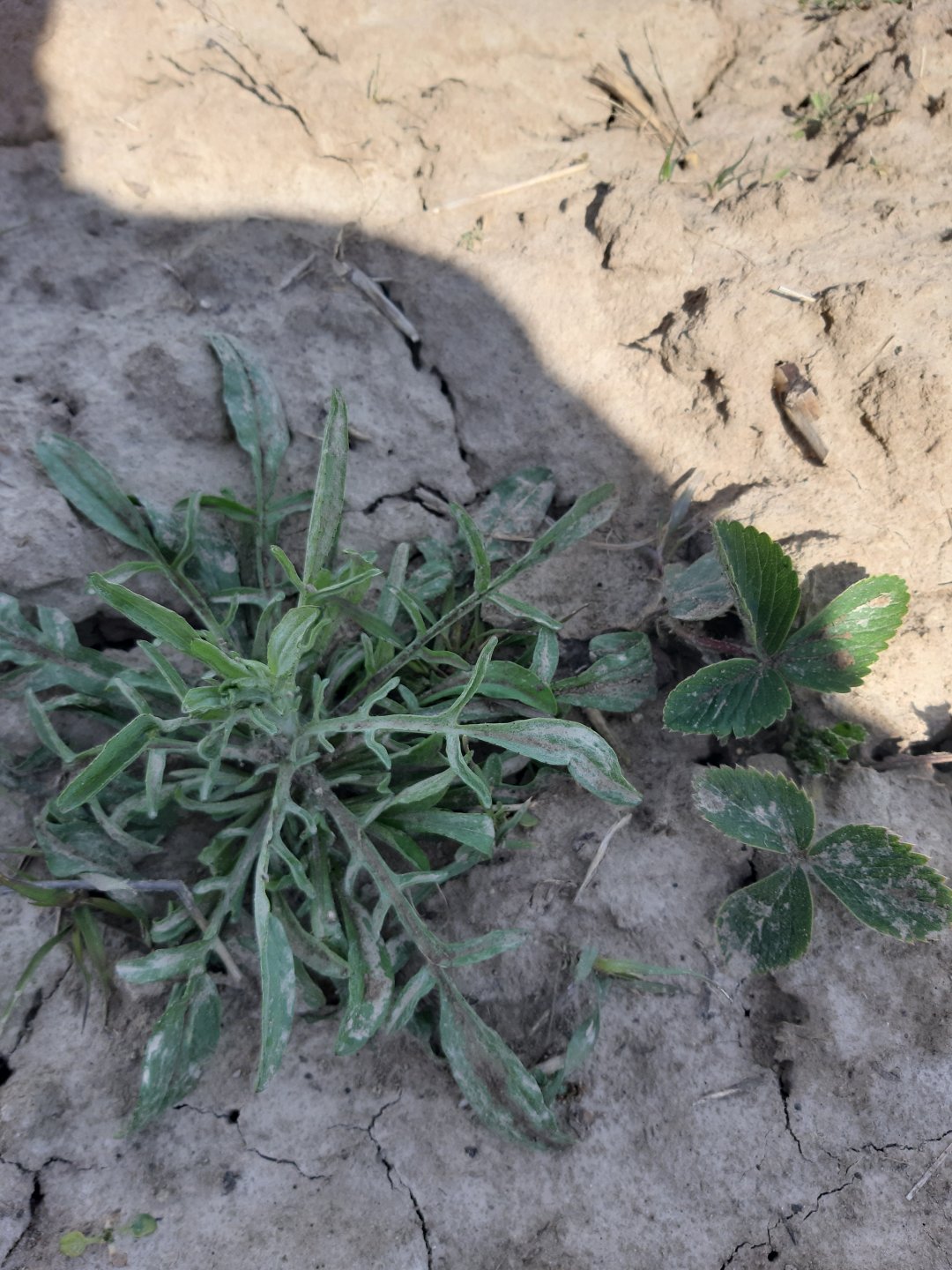

@racyl Powiedz mi czym tasznik przypalić w truskawce
beetop trio jak ten tasznik mały
wyleciało mi z głowy ale poszukam
dość on już spory. w truskawce z nalistnych środków masz beetup, goltix, lontrel  i nie ma nic innego. jak one nie pomogą to tylko gracka
Ale pamiętaj te środki to uzupełnie doglebowych a podstawowe. mniej narobisz szkód doglebowymi niż nalistnymi
Pryskalem beetuup ale nie wzięło, tylko kawałkiem jest ten chwast.  Spróbuję jeszcze w dawkę dachu zobaczę.  A lontrel może by w tym przypadku zadziałał? Devrinol chyba też małe chwasty bierze?
16 minut temu, Marcin8777 napisał:
A u siebie czym pryskalem w tym roku?
teraz to i ziemie ciężko opryskać bo sucho i brak opadów
devrinol+venzar  tylko jak wilgotno było to był mróz jak teraz bez mrozu to sucho
I czysto masz czy cos rośnie ? Tych duzych chwastów jest tylko kawałkiem trochę ale czymś bym jeszcze opryskal.  Może venzar? Albo lontrel?
