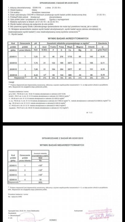

Witam posialem na troskawki nawóz yara mila i narazie nie pada może sobie leżeć ko truskawek czy wymieszać go z ziemią
9 godzin temu, jaro86 napisał:
Probki gleby brales przed rozsianiem nawozow?  Na pewno masz przekroczony poziom chlorkow. Jakich nawozow uzywales npk i wapniowych?
Właśnie próbki brane 15 marca gdzie nic nie zostało wysiane, stosuje hydrokomplex naprzemiennie z eurofertilem i cholera wie skad tyle chlorkow. Ale z tym to nie taki problem bo nawadniam to stopniowo sie wypłukają. Co z reszta? Proponowałbyś coś sypać czy tylko azot ?

A woda do podlewania ? z wodociągu ?
Ze studni głebinowej. Na wiosne 2018 przed sadzeniem dałem superfosfat i sol potasowa to może stąd te chlorki ale mówie z tym to najmniejszy problem. Chciałbym wiedzieć co teraz robić? sypać coś czy jest wszystkiego wystarczająco ?

Ja ulozenia dawek nawozu sie nie podejme. Dodatkowo sa tu odmiany o różnych terminach owocowania. W 4 wyniku moim zdaniem jest za malo potasu i magnezu. Ale trzeba uwazac na stosunek tych makroelementow.
Napisz jakie nawozy wapniowe uzywasz. Interesuje mnie jak uzyskales tak wysoki poziom przyswajalnego wapnia w pierszych 3 probach. W 4 widac juz znaczna roznice
Co roku ten sam komplet, eurofertill 33n pro, pozniej yara nitrabor i unika calcium, wapno podane przed sadzeniem 500kg luboplonu wapniowo-magnezowego. Zawsze stosowałem górne granice nawożenia. Teraz chyba tylko sypne na 4 probce z 100kg eurofertilu i z 100kg uniki calcium jak zacznie kwitnac.
