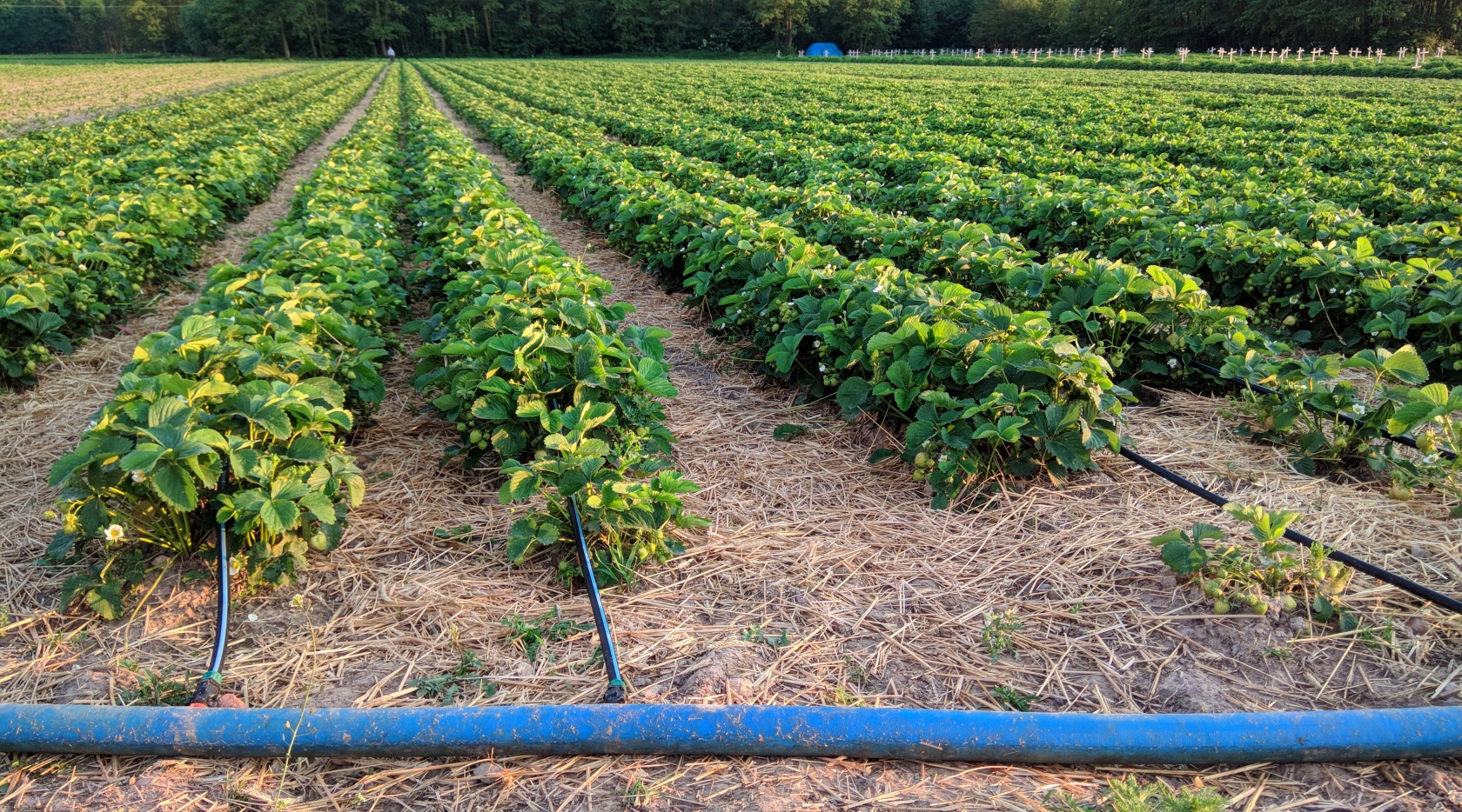

A tak wyglada rumba w gruncie. Kropla jest teraz pompowanie potasem pozostalo.
