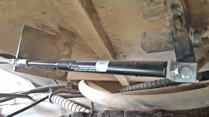

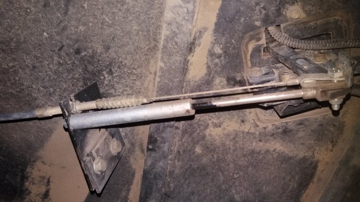

Ja założyłem, kupiony na znanym portalu aukcyjnym, długość 278 mm i siła 50 N. I jest odpowiedni, pedał gazu utrzymuje się na zadanym poziomie, nawet na większych wybojach. Warto założyć siłownik, bo naprawdę jest różnica. 😉
Przecież masz zdjęcie kilka postów wyżej. Gaz naciska się podobnie jak ze sprężynami, nawet może trochę lżej, pedał natomiast podczas korzystania nie ciśnie tak w nogę jak ze sprężynami, zwłaszcza przy wyższych obrotach. Ręczny chodzi trochę ciężej, ale nie ma problemu, że cofa się z ustawionych obrotów.
Tak dzięki, mam zdjęcie ale myslalem że ty może inaczej to założyłeś, jak możesz to wrzuć linka z allegro który siłownik zamówiłem bo jest parę rodzai i nie wiem czy przy niektórych da się z tyłu odkręcić ten przegub kulowy.
A nie chciałeś zostawić tych przegubów kulowych? Nie kantuje się to przy odchyleniu jak gazem pracujesz? Dzięki za zdjęcie ja też będę działa żeby to założyć
