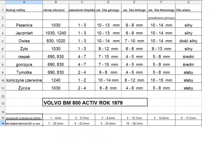

Witam serdecznie,
ten sezon to jakaś katorga. Nie mogę dokończyć sezonu. Posiadam kombajn volvo 800 aktiv z silnikiem perkinsa4 cylindrowym. Niestety mam problem z zapowietrzającym się ciągle silnikiem. Wymieniłem już pompkę paliwa na nową jednak dalej silnik się zapowietrza. Objadę około 150metrów i kombajn się zadusi. I tak ciągle. Odpowietrzam i przejadę kilka metrów i stoje. Znów odpowietrzam. W pewnym momencie rozładowałem do zera akumulator od ciągłego kręcenia rozrusznikiem i musiałem kombajn ściągnąć do domu ciągnikiem. Panowie gdzie szukać przyczyny? nie wiem za co się już zabrać? MAcie jakieś sugestie?
