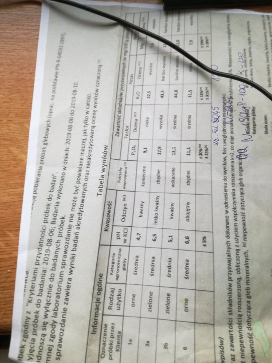

czy na wiosnę na trawy na gruntach ornych sypiecie npk, np. polifoskę 6? czy może nie ma większego sensu, bo fosfor i tak się nie przemieści i lepiej posypać samą solą potasową (+oczywiście saletra). Nie mam tyle obornika by nim ścielić trawy, więc w grę wchodzą tylko nawozy sztuczne. Co polecacie na łąki na wiosnę i w jakiej mniej więcej ilościach (trawy siewne, na gruntach 4b..6 klasy)?
W zeszłym roku spróbowałem z npk i tyle bel nie zebrałem nigdy.

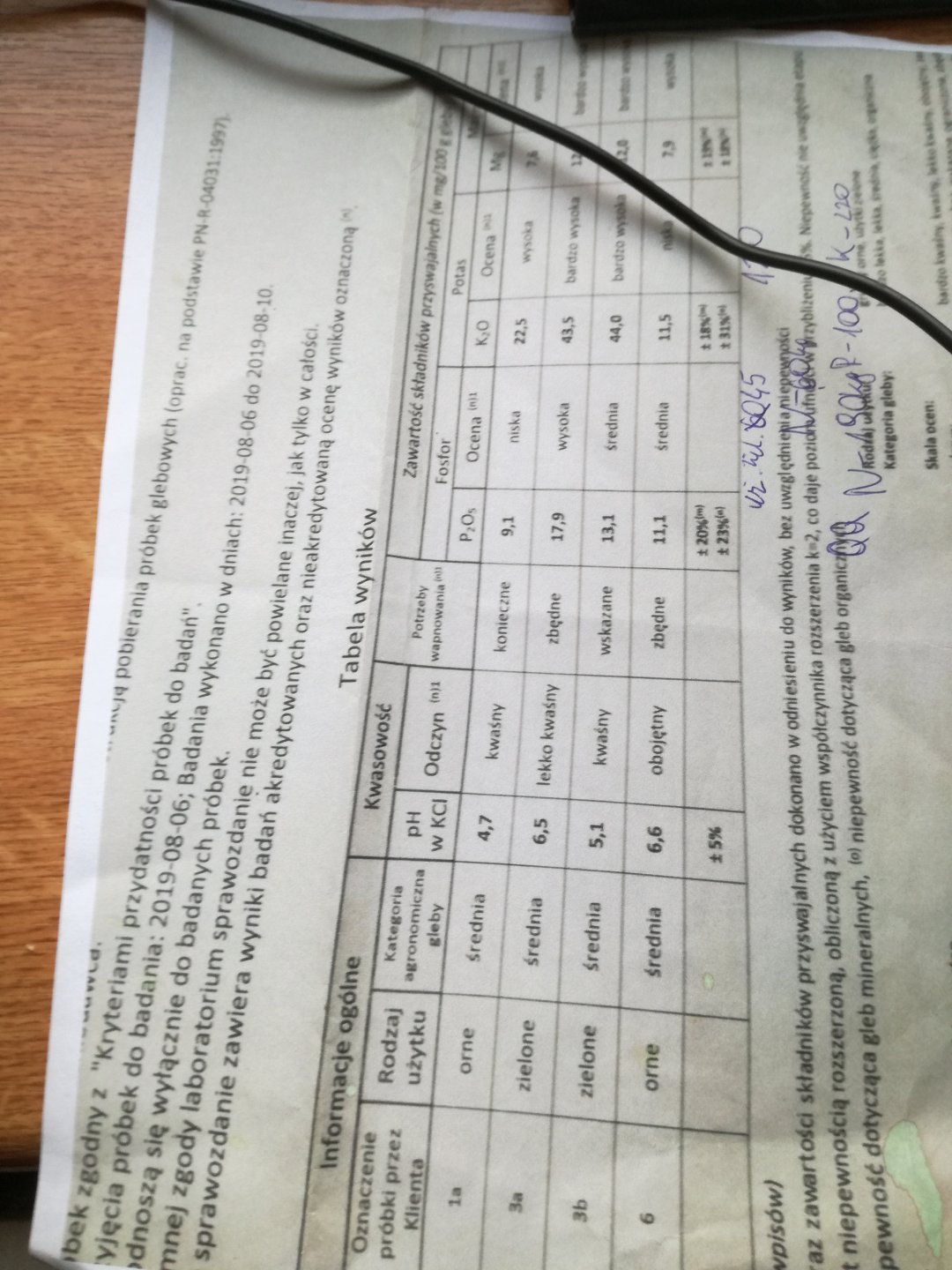

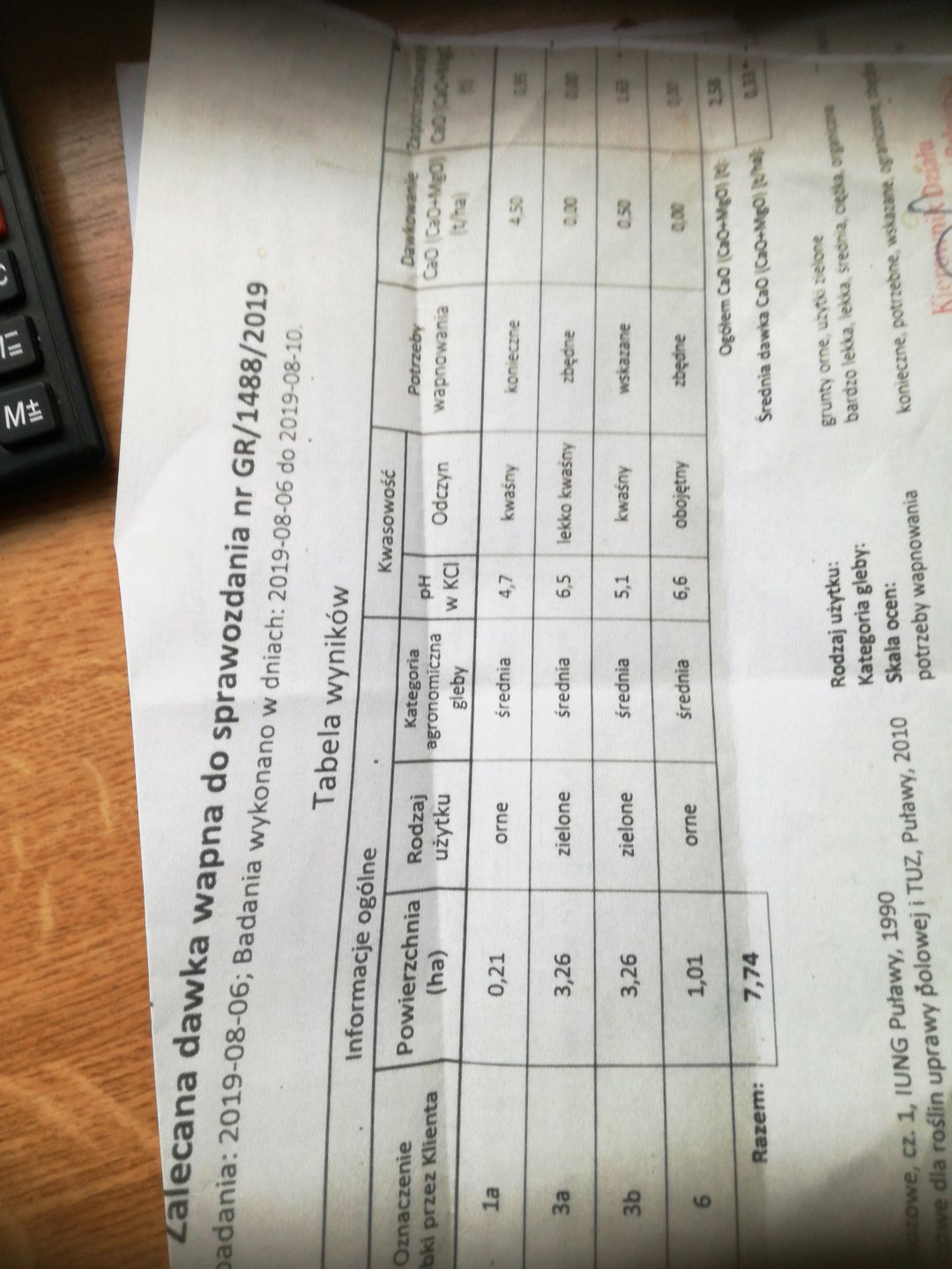

Ma ktoś z was na szybko skan zalecanej dawki wapna na użytki zielone?
Chcę zobaczyć jak to wygląda gdy przychodzi ze stacji chemiczno rolniczej.

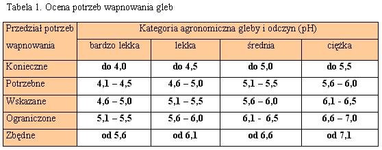

Czyli jednak to nie są te same zalecenia co do ornych.
Bo w ornych, gleba średnia gdy mamy pH 5,1 jest ,,potrzebne,, wapnowanie
a w zielonych, gleba średnia gdy mamy pH 5,1 jest tylko ,,wskazane,, wapnowanie
więc wynika z tego żę mniej dotacji się należy na zielone jak na orne o takim samym pH.
A jeśli by w tych próbkach podać że to nie są zielone tylko orne? Nie mówię że TUZ, ale np. mam na ornych zasianą trawę i podam w próbkach że to jest próbka z gleby ornej a nie zielonej, to dadzą dotację do wapna jako na orną czy każą zmieniać próbkę na zieloną?
