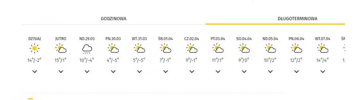

U nas w niedzielę wieczorem i w nocy tak delikatnie mocniej xD ale liczyłem dziś na więcej... 50km ode mnie sporo śniegu a u nas zero opadu. Teraz niby czw/pt i coś przyszły tydzień. Ważne, że w końcu idzie ciepło. Póki jeszcze cokolwiek wody bliżej korzeni. Może nie będzie tak strasznie dalej... jak to zapowiadają ;)
Sporo śniegu tzn. nawet do kostek nie było ale  lepszy rydz jak nic mimo tego żałuje że nie zasiałem saletry w ten śnieg ,posieję dzisiaj może zostało trochę wilgoci i się rozpuści
Gdybym rozsial mocznik i nie było opadów to co się z nim stanie wyparuje czy się wchłonie ? Nadają teraz trochę przymrozki że dwa dni jest szansa że się rozpuści z tym porannym szronem ?
