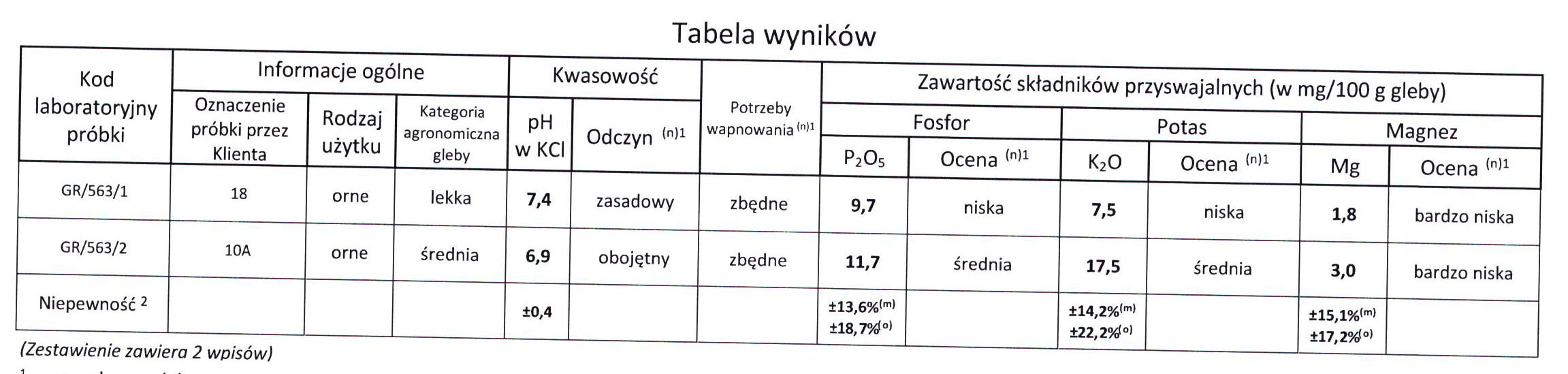

Mam posiane dwa kawałki pola mieszanką traw. Poniżej zamieszczam aktualne wyniki badań gleby. Kawałek oznaczony jak 18 został zasiany w tym roku w marcu i przeznaczony jest na koszenie na siano. Drugi (oznaczony jako 10A) był zasiany jesienią 2017 r., w ub. roku 2 razy koszony, w tym roku przeznaczony częściowo na pastwisko, częściowo będzie skoszony na siano, a następnie wypasany. W tym roku nie dawałem, żadnych nawozów. Przez następne parę dni ma padać, więc pomyślałem, że dobrze by było sypnąć jakiegoś nawozu na te trawy. Co proponujecie i w jakich ilościach?
Tylko?? A fosfor? Potas? Widziałeś załączone wyniki badania gleb? Ja bym dał 350kg Polifoski 8 a pod kolejne pokosy 150-200kg soli potasowej w jednej dawce albo (lepiej) podzielone na przynajmniej dwie. Azot wedle uznania w zależności od oczekiwanego plonu
ze tak powiem wyniki nie są zle a trawa pobiera potas w luksusowych ilościach wiec radze nie walić takich ilosci potasu 150 kg soli potasowej wystarczy lub 300 kg polifoski 6 wtedy potas bez zmian . największym problem wydaje się być Bardzo niski poziom magnezu i tu trzeba uderzyć ale to najtaniej wyjdzie na jesieni wapno magnezowe
Polifoska owszem,ale juz jest późno, chyba ze jest wilgoci dużo i chce kosić w polowie czerwca to w porządku, zanim nawoz sie rozlozy to sie zejdzie

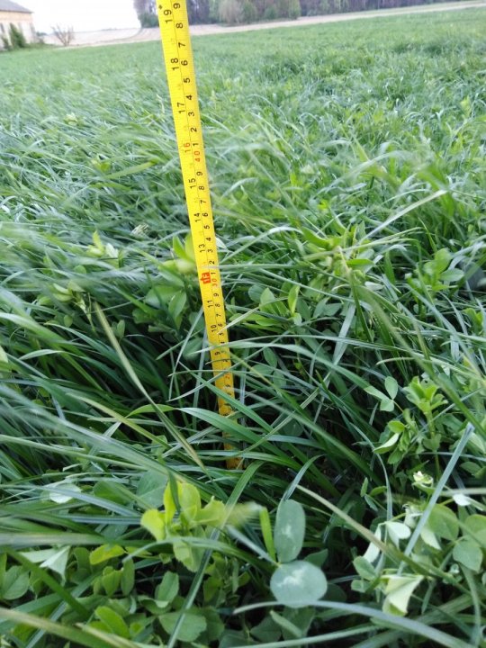

Mieszanka wlasna siana we wrześniu 2018, 15 kwietnia dostala 250kg saletry, po pierwszym pokosie dostanie 220, potem 200 kg i jak beda sprzyjające warunki to pod 4 pokos 150
Tyle azotu nawalisz to nie wpłynie na lucerne i koniczyne? Nie wyginie za szybko?
