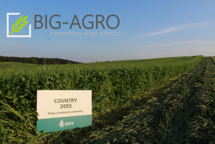

Polecam nasze mieszanki nawozowe - saletrosan z solą potasową - NK(SO3) 24-6-30 - wiosną i po każdym pokosie. Efekty znakomite.
Załączam zdjęcie mieszanki DSV nawożonej właśnie tym nawozem - nasz użytek.
Pozdrawiam.

6% potasu 24% azotu jak na ta trawe gdzie 25%to koniczyna to zdecydowanie za mało
Nie rozumiem za bardzo Pana wywodu... jak się chce więcej określonych składników to się stosuje więcej kg/ha lub uzupełnia się innym nawozem lub stosuje się inny nawóz. Ja stosuje w zależności od właśnie % motylkowych oraz gleby / stanowiska / plonu jaki chcę osiągnąć (tu też liczba pokosów) od 120 do 200 kg/ha akurat tego nawozu i sprawdza się doskonale. Pozdrawiam.
