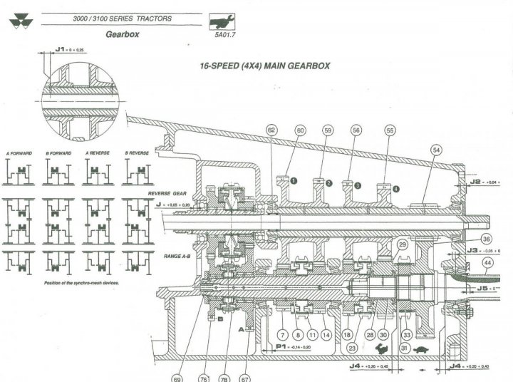

Może moją sytuację ktoś zdiagnozuje wsiadam do ciągnika wrzucam 4A i jadę rozpędzam wrzucam 1B jade jakiś kawałek dajmy na ro 700m traktor staje zgrzyt nie reaguje zakres B ani w przód ani w tył tylko lekkie zgrzytanie zakres A działa więc jadę na A po pewnym czasie pojawia się możliwość przerzucenia na B ale tylko na moment i znów powtórka Zakres A cały czas działa, po dłuższym postoju znów B działa też przez jakiś czas. Kiedyś znalazłem w skrzyni pół kamienia od AB czyżby wyleciał i nie utrzymuje zakresu B czy komp traci zasilanie i przerzuca na żółwia? Dodam jeszcze że ostatnie dni potrafiła wyskakiwać 1 na A ale nie wiem czy to powiązane

Komputer steruje tylko reduktorem żółw/zając i faktycznie by zagrało przy zmianie podczas jazdy. Jednak tobie wyskakuje zakres B, który jest już inną przekładnią, niż reduktor.

zdejmij dekiel i zobacz czy dolny wałek się rusza, czy koło A poradzi się przesuwać wzdłuż wałka... dwoma palcami je dosięgniesz
Twierdzisz że jadąc na B traktor zatrzymuje się, Włączasz A i znów jedzie... no to chyba w tej przekładni jest problem a nie  w reduktorze
Na A jedzie bo widełki, kamienie dociskają trybo A do łożyska na którym wałek pracuje... a trybo B opiera się o nakrętkę.... a że nakrętka odkręciła się to trybo B pierdzieli robotę i idzie z nakrętką w tany a Tobie zgrzyt pozostaje ;)

w moim było tak że jak tylko przerzucę na B to od razu wszystkie biegi gineły tzn zakres  i trzeba było odkręcić dekielek i ręcznie przesunąć na A żeby móc zjechać bo dźwignia się nie dało i po rozkręceniu do wymiany kamienie i synchronizator (autotronic 87r)
PS-kamieni wogólę nie znaleziono po rozebraniu skrzyni
Już temat ogarnięty poluzowała się nakrętka (do wymiany) i przez nią rozpadł się synchronizator wypadły z niego 2 kamienie leżały w skrzyni i jedna sprężynka (taki tam drucik) wypadł i się wygiął na dobrą sprawę żeby dorwać drugi chodziło by na tym synchro
Właśnie nie wiem jak uda mi się znaleźć tę sprężynkę zabezpieczającą kamienie w synchro to zostawię ten a jak nie to zaciskam zęby i kupuję nowe. Jeszcze nie wiem jak ogarnę włożenie tych bebechów z powrotem jak wyjąć nie było łatwo to co dopiero włożyć
