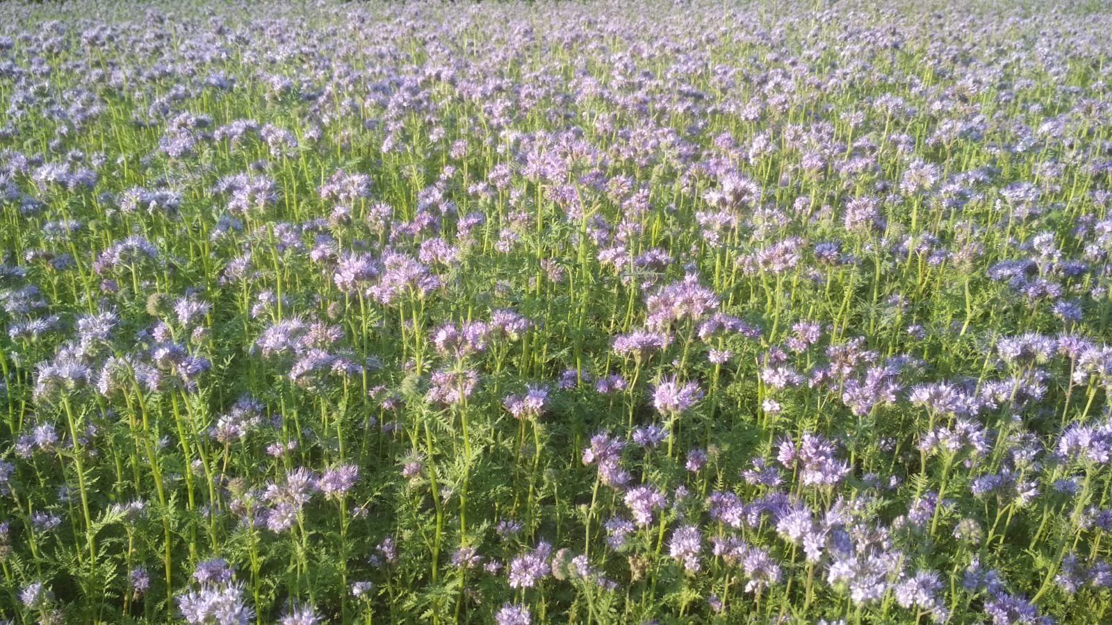

Witam. Przed majówką siałem Facelie i dopiero teraz się zazieleniło. Niestety razem z komosą. Areał niewielki, ale chciałbym żeby to jakoś wyglądało. Ile chlorotoluronu można zastosować? Zostało mi też trochę metazachloru, ale nie wiem czy można powschodowo.
Możesz zastosować 0,15l lontrela plus pełna dawka dowolnego na jednoliścienne, jaz zastosowałem Buster 0,5l/ha
Co do chloroturonu, nie wiem, czy mozna go sotować powschowowo. Ktoś coś ??

u was już kwitnie 🙈 kiedy była siana? i czy nie baliście się przymrozków?
Normalna dawka chlorotoluronu to 2l/ha?
Facelia ma wywalone na przymrozki.
Nic jej nie jest.
