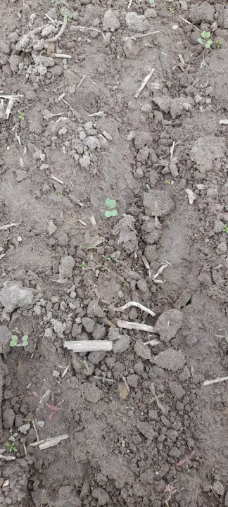

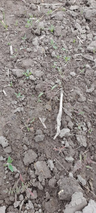

Witam. Co można zastosować na dwuliścienne gdzie facelia już powoli chce zakrywać rzędy? Po siewie opryskałem lentipur, ale było mokro i trochę chwastów powychodziło.
Udostępnij ten post
Link to postu
Udostępnij na innych stronach

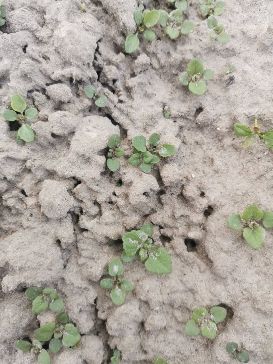

chicken84    0
Doradźcie coś na Łobode.
Facelia była pryskana po siewie lentipurem w dawce 1.5l na ha.
Bezpośrednio po siewie. Na wilgotna glebę. Ale było sucho i oprysk słabo podziałał.
Teraz facelia ma około 2 liścia właściwego i niestety widzę na polu mnóstwo siewek lobody, nie wiem czy zdąży facelia zagluszyv to towarzystwo.
Czym teraz prysnac jak facelia podrośnie do około 10-15cm ?
Lontrel 100ml/ha
Gala ?
Czy cos innego.
Zawsze pryskalem afalonem, alebardzo vie,ko go dostać, pryskalem też lentipurem q.5l/ha bo to na moje ziemię była górna dawka, więcej potrafiło spalić facelię.
A  w tym roku niestety w kwietniu było sucho i nie spadł deszcz po siewie.
Udostępnij ten post
Link to postu
