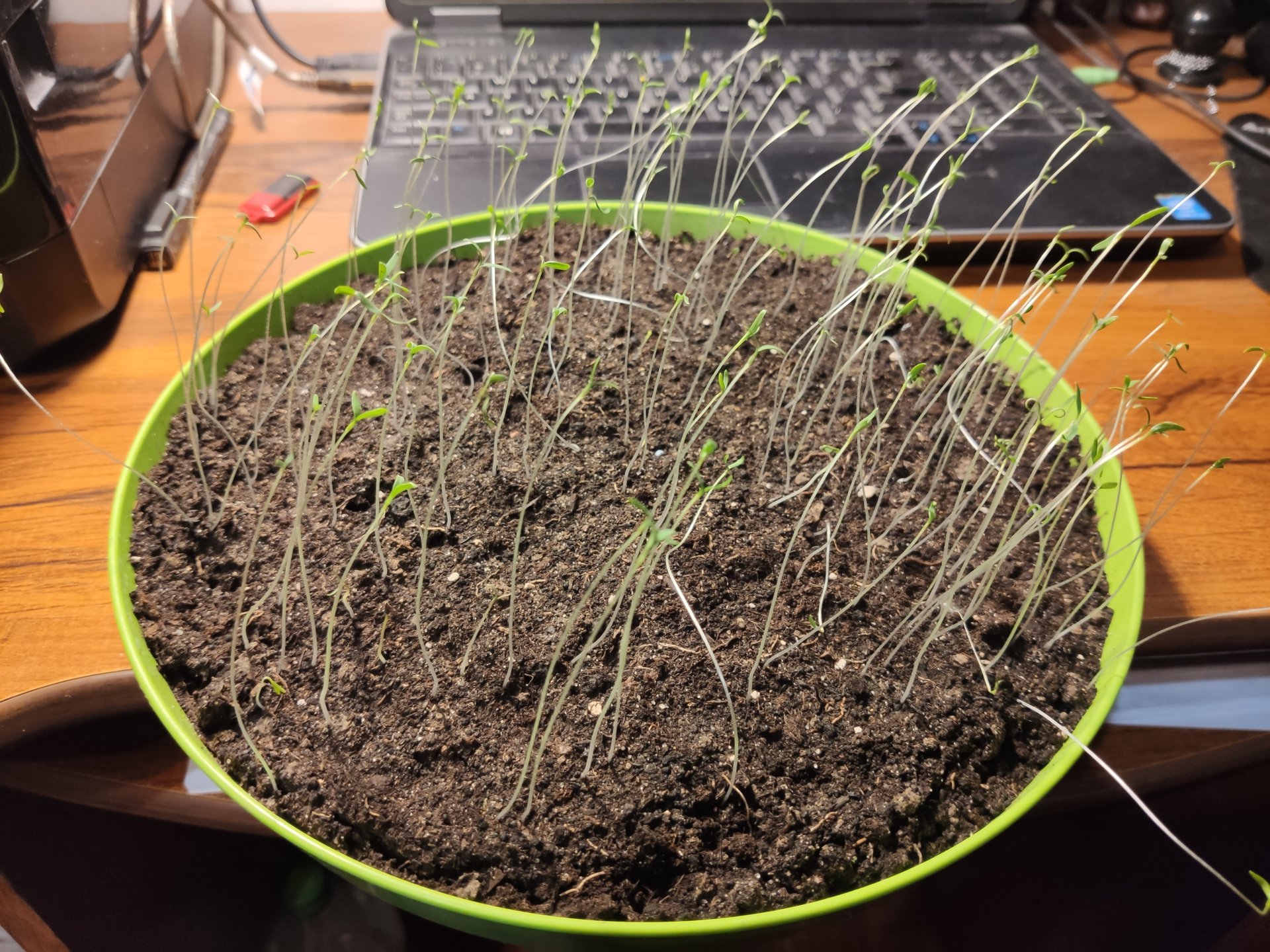

A ta próba kiełkowania jest robiona beż dostępu do światła? Facelia ma mieć ciemno bo inaczej słabo wschodzi
Na parapecie, także słońca full. Druga próba już w ziemi

Dnia 5.11.2023 o 12:25, Roxer napisał:
Panowie zakupiłem nasiona faceli, wg opisu materiał C1. Worek zaszyty ładnie, ale bez etykiety materiału siewnego co trochę zaniepokoiło.
Zrobiłem test i zdolność kiełkowania 33%. To normalne w faceli? Czy mnie oszukali? Sklep internetowy WIK-TOR
Próba nr 2, tym razem jak mówiliście w ziemi. Po 6 dniach z 200 ziarenek wyszło 152 rośliny, także do kwalifikatu dalej daleko ale porównując do wcześniejszej próby o niebo lepiej. ZK = 76%
Chyba zrobię jeszcze raz żeby być na bank pewnym :D
