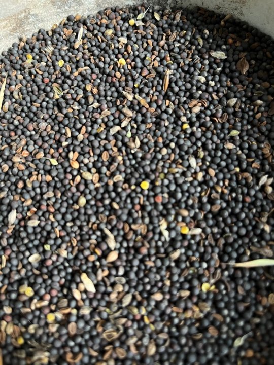

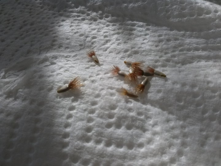

Zakupiłem facelię. 13 zł kilogram ale trafia się taki chwast. Co to jest ? Robię w domu próbę wschodów ale zanim wzejdzie to pewnie już posieje. Chyba że będzie padać bo na razie deszczowo się robi i zimno.
chaber
