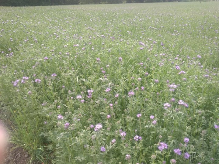

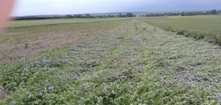

karban    33
I poległa. Dobrze, że pojechałem obejrzeć przed burzą, bo tak, to bym myślał, że to od wiatru. Po prostu się miejscami położyła na lepszej części pola praktycznie bez dużego wiatru.
100 kg saletry to jednak przesada. Obsada też nieduża była, a jednak za dużo jeszcze. Cóż nauczka na przyszłość. Z takiej zwalonej w fazie kwitnienia coś będzie?

Szymi40    1444
Przesadziłeś  z azotem-   u nas   nikt nie daje  grama  azotu-,    moja  placami też  pewnie legnie  po burzy  chociaż  nic z nawożenia  a klasa ziemi 5-ta.    Powinna  ,,głowę''  podnieść    ale będzie gniła od dołu  i plon nie pewny....
