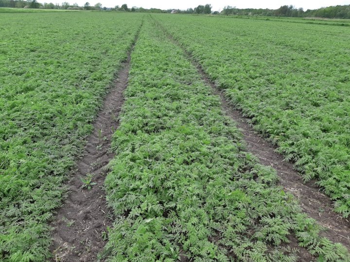

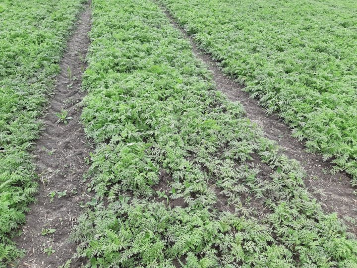

Ta akurat nie jest największa. Tutaj nie było nic stosowane. Wrzuciłem dla porównania jaka różnica w rozwoju jest przez 3 doby. Akurat teraz leje 3 godzinę, mają być przymrozki, różnie może być.
Zastosowane  do tej pory: doglebowka 3- go dnia po śpiewie i teraz 3 dni temu 0,4l lontrela. Bylica przy miedzy leb zwiesila a komosa ma sie dobrze. Musze zaobserwować co będzie z facelia.
Czy da się facelie oczyścić z komosy na petkusie?

To chyba gęstej facelii nigdy nie widziałeś 😁Nasiona elitarne, więc można było zejść o 1,5kg/ha z normą,jednak lepiej gęściej niż za rzadko. Pole dalej ok. 12ha rzepaku w jednym kawałku.

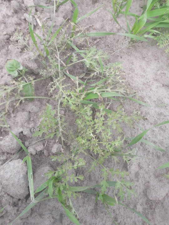

Ale ładna czym pryskam ?
Tydzień temu dostała 0,5L/ha fusilade forte jak widać przypaliło A owies mało co wzięło. Będzie coś z tego czy orać?

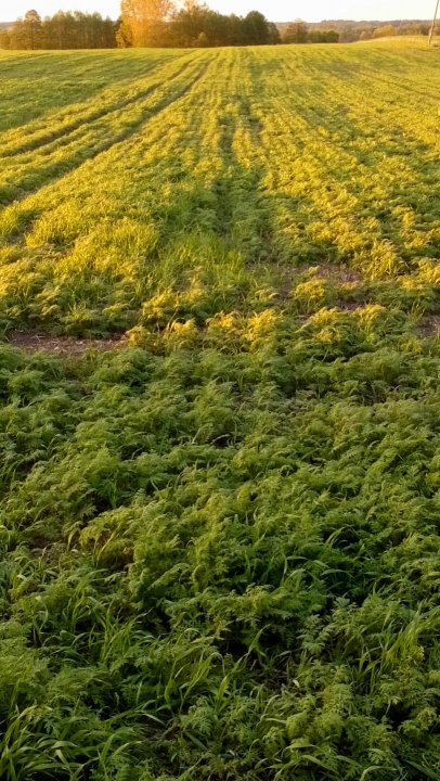

Czemu   facelia  na jednej  działce  nie chce  rosnąć ?   Jest   fioletowa  od dołu,   niby w górę  trochę idzie  ale nie  bardzo  puszcza rozetę.    Średnio-  gęstawa   ,  niczym nie pryskana   przedplon żyto  też  bez oprysków.
Ściśle rzec biorąc może z nadmiaru deszczu i braku słońca i zimna, na same zimno jest dosyć odporna, szczególnie we wczesnych fazach
