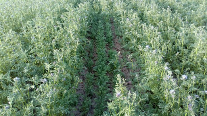

W tym roku zasiałem wyjątkowo wcześnie bo ok 20.03. Zakwitła tuż po 20.05. .W przyszłym tygodniu jak dopisze pogoda prysnę reglone.
I tu mam pytanie do tych w temacie gdyż chcę dodać na połowie pola do oprysku sklejacza łuszczyn takiego jak np. do rzepaku czy ktoś próbował i jakie rezultaty?
Poniżej wykonana przez mnie trzy tygodnie temu fotka
Witam a czym teras facelie będzie Pan prysłał jak reglone wycofane
