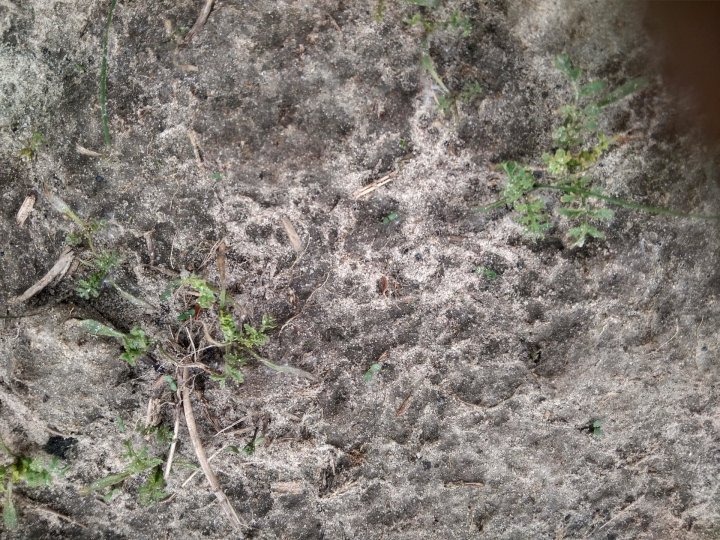

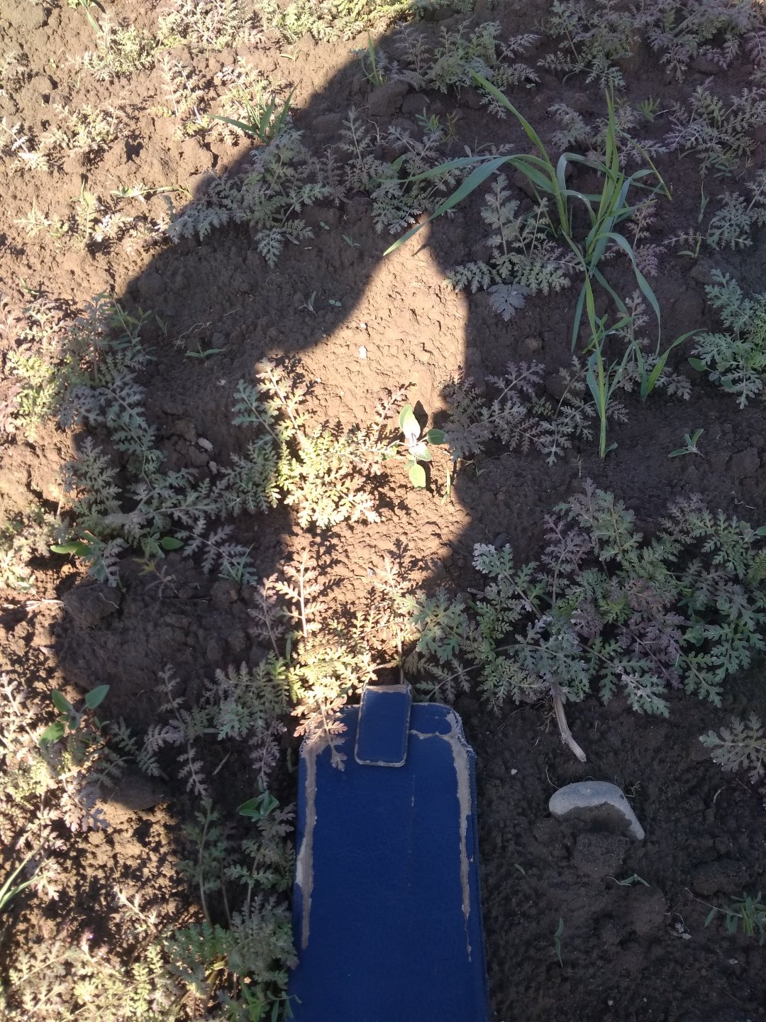

Same pierwszoroczniaki, ja też:) Na takie chwasty będę jechał Galą. Dziś zamówiłem i jest tańsza od oryginalnej Galery o połowę przy takim samym składzie. Trochę się zdziwiłem, że taka różnica, ale ktoś tu podawał, że sprawdzona jest.
Podają, że normalnie czyli 0,3 L, ale cholera trochę się boję mimo wszystko, może lepiej próbę zrobię ręcznym:) Swoją drogą to śmieszne, że nie opracowali jeszcze żadnych oficjalnych środków i zaleceń. Chcą zielonych nawozów, zazielenień, to czym to ludzie mają obsiewać? Nie wiem czy można też dać razem coś od perzu, bo też tu podawali, że można razem lać.
A jak Ci wyszła i puszcza liście właściwe, to raczej pół biedy. Akurat te niskie temperatury mogą jej pomóc, bo ona chyba lubi chłód przy wschodach.

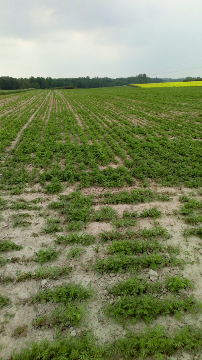

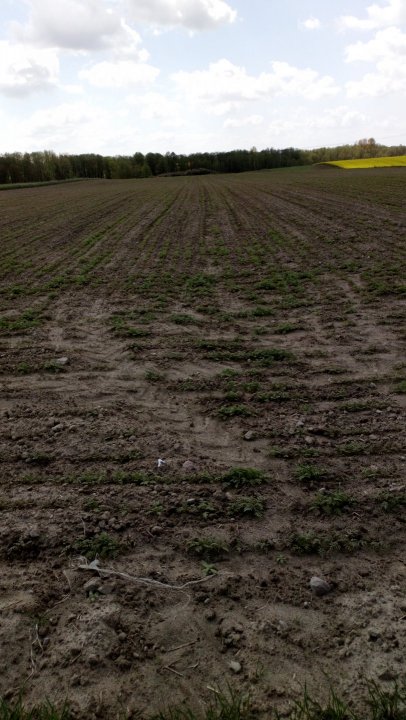

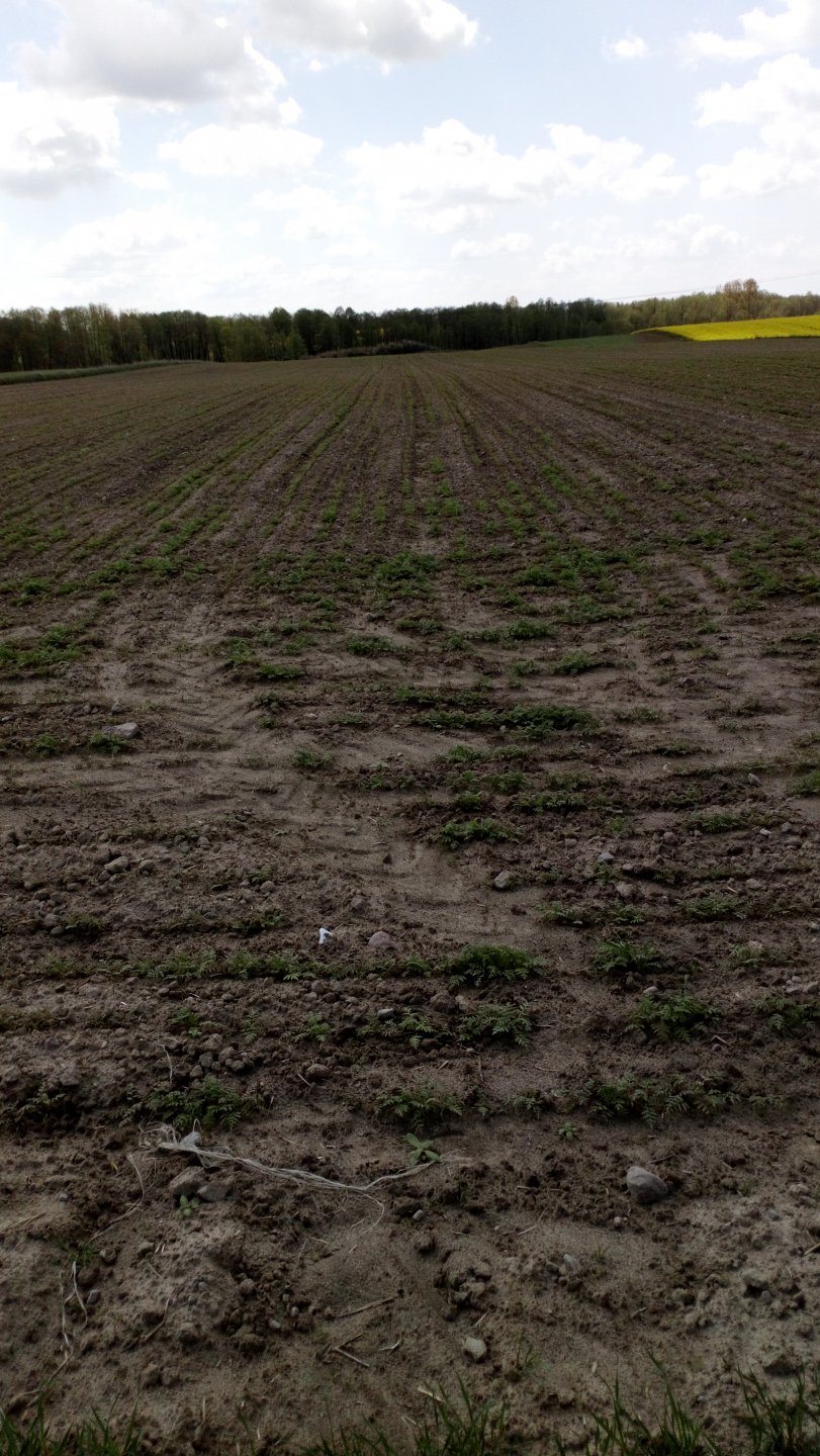

Jednym słowem TRAGEDIA. Pierwszy raz sieje i pewnie ostatni. Około 10 kwietnia siana i tak wygląda. Nic to nie rośnie.

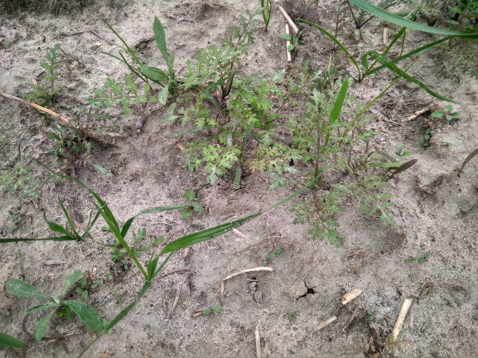

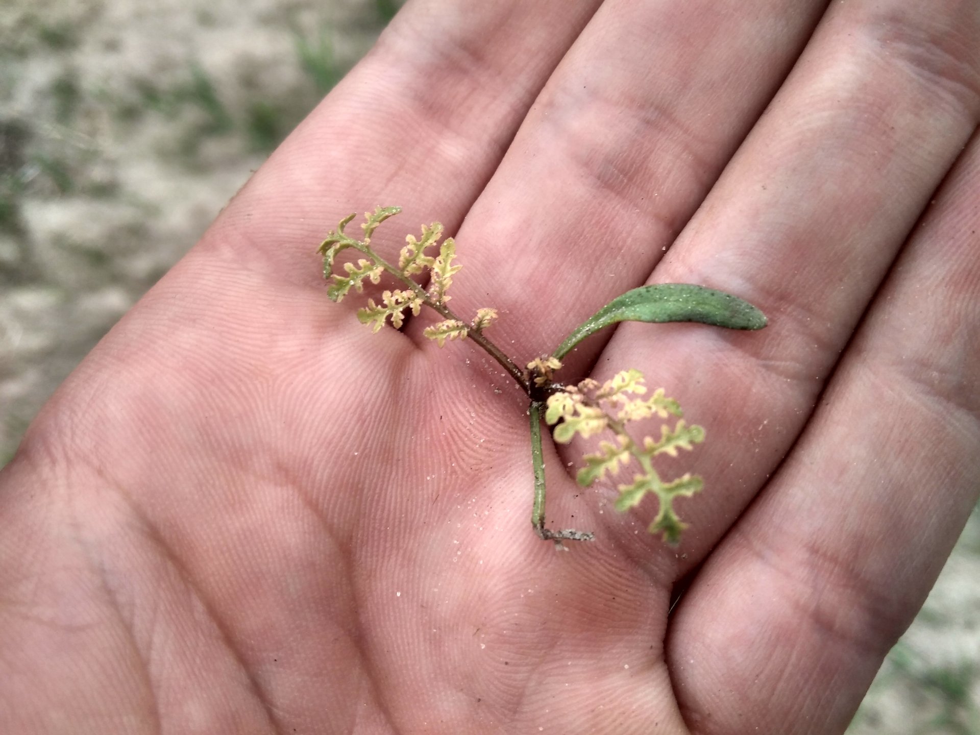

U mnie kolego podobnie, opryskane METAZANEXEM 1l/ha i lipa, puszcza listki i pali robia się czarne, stoi w miejscu nic nie rośnie, gdzie oprysk nie sięgnął po brzegach jest ładna ale reszta tragedia, normalnie oprysk ją pali chwastów pełno, nie nadaje się do facelii, po afalonie nie było takiego czegoś.
U mnie też matazachlor, tam gdzie oprysk nie poszedł jest ok gołym okiem, u mnie rządki znać są zielone ale nie rośnie, myślę że odchoruje i pójdzie bo środek rośliny  u mnie zielony i korzenie są ok, ale ja sieje facelie już z 10 lat i czegoś takiego nie było, tak dostała tym metazachlorem po tyłku, że żal patrzeć, póki co stoi w miejscu i listki które puszcza robią się brązowe. W moim przypadku pocieszające jest to że ostatnio ostro pada i trochę wypłucze tego środka z ziemi, niemniej jednak ta substancja na facelię się nie nadaje!  i jak facelia przeżyje to i tak będe musiał odchwaszczać i pójdzie chyba lontrel, ale najpierw zrobie test opryskiwaczem ręcznym jak się roślina zachowa
Nie jest błędem stosowanie metazachloru. Błędem był oprysk w warunkach jakie panowały po siewie. Gleba sucha jak popiół. Substancja nie miala szans się rozkładać systematycznie. Takie działanie jak na zdjęciach wyżej, to efekt szybkiego uwolnienia po ostatnich opadach.
No to ładna wtopa z tym metazachlorem, być może jeszcze pogoda miała na to wpływ. U mnie wzeszła w tym roku nad podziw szybko, tydzień i była na wierzchu. Może oprysk się nie zdążył wystarczająco 'zestarzeć' w tym roku przed wschodami. Koledzy a jak Wasz materiał siewny? Robiliście siłę kiełkowania? Brałem jakiś 'paszowy' na hurtowni, nawet nie wiedzieli co za odmiana, ale siłę kiełkowania robiłem przed siewem i było 100% i tak też było na polu. Może na trefne coś trafiliście?
Powiem Ci kolego że właśnie posiałem i po bodajże 5 dniach pryskałem metzachlorem na wilgotną glebę bo czekałem aż popada i akurat się udało bo sialem w pustynię. Masz rację. Pewnie jak dolało to dostała. Twoim zdaniem urośnie coś z tego?
5 dni po siewie to grubo, nawet jeśli była pustynia. Pytanie jeszcze jak głęboko zasiałeś.

@dawidursus323 trzeba było pryskać bezpośrednio po siewie. Dawka 1l/ha za wysoka na lekką glebę i jeszcze tak wielką suszę. Facelia odbije, na pewno trudniej będzie jej rosnąć.

Ja pryskałem odrazu po siewie, gleba wilgotna czyli w jednym dniu uprawa siew i oprysk, tylko teraz tak czy obfite deszcze pomogą czy wręcz przeciwnie?
Jaka dawka twoim zdaniem była by odpowiednia?
Wszystko zależy od rodzaju ziemi,przedplonu,tego czy słoma zostawiona. Generalnie 0,5l/ha to w tym roku max. na lekkiej.
