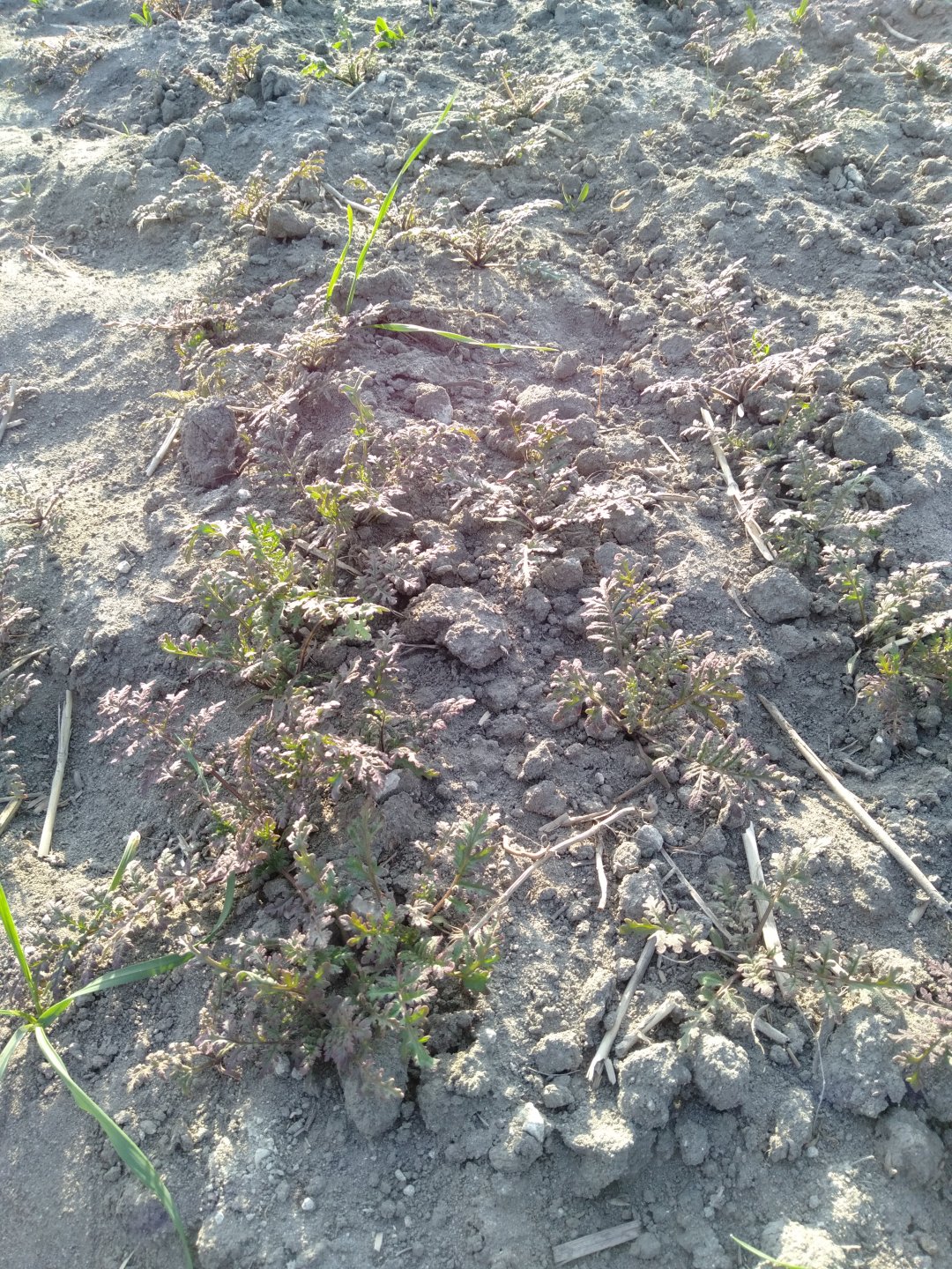

U mnie na wierzchu. Póki co przybrała barwę czerwoną i stoi w miejscu. To chyba przez te zimne noce... Wydaje mi się ciut za gęsta.  Być może dlatego że zostala posiana w rozstawie 26 cm.
Edytowane przez zajac1
U mnie siana 2 kwietnia powschodziła 100%, dużo lepiej niż siana w lecie na poplon. Paradaksolnie, zimne i chłodne noce mogły w tym pomóc, bo tak jest na pustyniach skąd się wywodzi.
Teraz próba ogniowa czy taką suszę przetrwa w fazie dwóch liści.
Jak   tam   wasze  facelie ?    moja  na   piaskach  nawet  lotnych  powschodziła  ładnie   i jeszcze żyje,   a na glince  słabiutko,  zrobiła się  skorupa ....jest szansa że wzejdzie  po deszczach.    Siana ok. 15  marca.
U mnie puszcza pierwszą parę liści właściwych. Pole się zieleni od perzu i trochę już czerwieni od facelii:) Glinka to nie jest raczej jej świat, no nie ma się co dziwić, że takie ziarenko nie daje rady jak się skorupa zrobi. Ale od suszy to i tak lepiej, jak mi zmuliło w zeszłym roku poplon, to facelia nie dała rady wzejść na glinie. To chyba jej największa słabość.

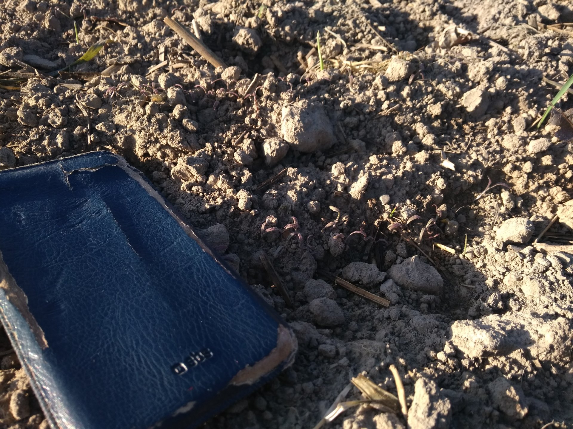

Na jednym polu wzeszła fatalnie nie wiem czy tego nie zniszczyć i przesiać gryką, tylko ja sie narobie a miodek za darmo pozbieraja obce pszczoły...
Dzisiaj widziałem facelię zasiana po buraku cukrowym. Nawet na tak bogatym stanowisku. 🙄
siałem 10 kwietnia i dalej nic na polu nie widać, tylko pojedyńcze sztuki, małopolska, jakieś 5 dni po siewie na wilgotną glebę pojechane metazachlorem, już widzę że będzie problem z owsem głuchym i na jednym polu z życicą, sa jakieś dostepne środki na te chwasty powschodowo w facelii? Siana 12 kg/ha plus 50kg mocznika i lejkiem.
Przy takim siewie to powinna czysta być. Ja w zeszłym roku posiałem 10kg/ha i jakby się nie wyłożyła to zostawiłbym do skoszenia na ziarno, chwastów prawie, że nie było. W tym roku mam posiane też 10kg/ha, siałem 17 marca ale wody jak wszystko by się napiła.
