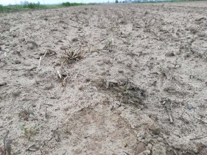

Jak Wasza facelia trzyma się po ostatnich przymrozkach? Zmieniła kolorek na fioletowy? U mnie facelia stoi w miejscu, za to zielska poczynają sobie coraz śmielej.
Udostępnij ten post
Link to postu
Udostępnij na innych stronach
Szymi40    1444
Słabiutko  wschodzi  -zimno   taka  jakaś   zmęczona  ale i inne  uprawy  słabo rosną   za  dwa  tyg.  ,,Zośka''   a zboża ozime  że  ziemię  widać  .

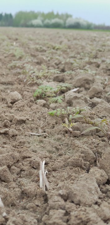

Nowy81    69
A na samosiewy zbóż można chizalofop-P-etylowy?
Moja ładnie rządki znać, ale siałem co drugą gdyż nie mogłem wysiać  8,5kg normalnie.

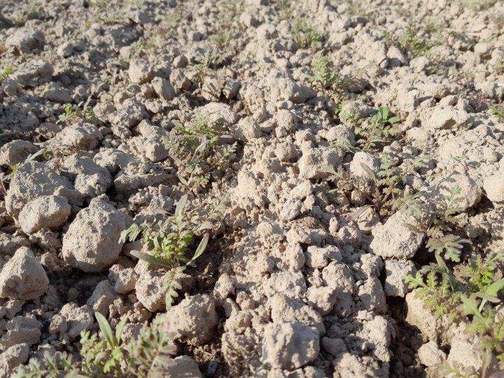

jack2006    1
Spadło u mnie 35 litrów na metr, facelia siana 2 tyg temu zaczęła wschodzić lecz obecnie są miejsca gdzie stoi pod wodą. Jak myślicie ile wytrzyma w takich warunkach i czy w ogóle? Pozdrawiam
Udostępnij ten post
Link to postu
bonio85    12
Xmff napisał:
Witam stosuje ktoś lontrel 300 sl
Po siewie jakie doświadczenie z tym preparatem jakie dawki na ha
Witam ja będę stosował lontrel 0.3 l/ha + agil 1 l/ha w fazie 4-6 liści. A pozatym pierwszy raz sieje facelie. Zalecenie co do oprysku od gościa co u niego kontraktowałem
Udostępnij ten post
Link to postu
Zależy jaka gleba, jej struktura i ile tej wody jest.
Już tu niektórzy się martwili, że jest tyle ha zasiane i co to będzie z ceną. Martwić się trzeba czy będzie co zbierać.
