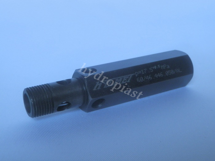

Witam. W niedługim czasie bede wymieniał pompe w 3p na wzocniona o wydajnosci 33.5l i sie zastanawiam jak sie ma sprawa zaworu bezpieczenstwa w tej sytuacji pewne jest ze bedzie nowy ale jaki mam kupic? Jakie ciśnienie max. powinien wytrzymac? dodam ze traktor pracuje z turem.
Pompę już mam firmy zetor produkcji polskiej.. dzisiaj przyszła tylko bez zaworu i tak myślę kupić 13.5MPa ewentualnie troche skręcić.. tylko ile jak cos??
Rozdzielacz mam dwu sekcyjny.. firmy teraz nie pamiętam..
Aż tyle mi chyba nie jest potrzebne.. w sumie tur bedzie musiał podnosić baloty kiszonki..
Orientuje sie ktoś może ile trzeba zrobić obrotów ta śrubą w zaworze nowego typu (taki mały krótki) aby otrzymać ciśnienie zbliżone do 18MPa z 13.5MPa?? Pytam o obroty ponieważ nie mam manometru aby zmierzyć ciśnienia..

Nie żebym się czepiał ,ale oryginalny zawór pompy jest ustawiany na 17,5 MPa , i nie wiem czy inny dostaniesz , skąd to 13,5MPa ??

A co do zaworu to u mnie w okolicy są takie 13.5MPa też produkcji hylmet dokładnie taki sam jak na zdj. tylko inne parametry.

Dzisiaj złożyłem wszystko do kupy nowa pompa+zawór (przykręcony ciut)+filtr i reszta pierdół efekt wydajniejszej pompy od razu widoczny co ułatwia i przyspiesza prace. Wcześniej przy załadunku obornika musiałem trochę gazować aby tur wyrwał a teraz podnosi bez gazu tak dla testu normalnie podnoszę z mały gazem.
Według instrukcji ciśnienie w układzie to 120kg/cm2. Zapewne wartość przy normalnej pracy, stąd zapewne zabezpieczenie przy pompie zaworem bezpieczeństwa 13,5MPa.
Cylinder siłownika jest zabezpieczany zaworem bezpieczeństwa o wyższym ciśnieniu, ale nie pamiętam dokładnej wartości. Wynika z tego, że to właśnie 17,5MPa czyli ten na zdjęciu.
