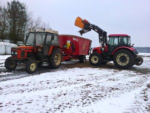

  4. Ślady po wyciąganiu Zetora 6211, wyciągał Zetor 8011 plus C330 sam zetor nie dawał rady:)

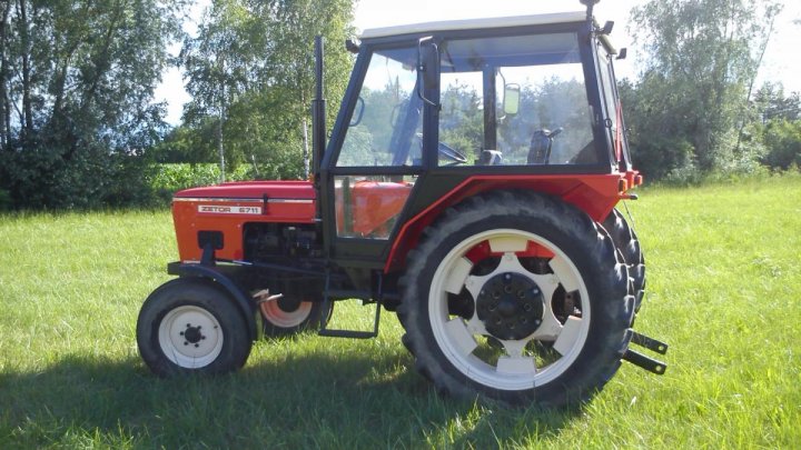

  6. Sprzedam: Zetor 6711, rok 1976, wersja export Cena: 19700 do negocjacji Opis: Witam, mam do sprzedania ciągnik Zetor 6711 o mocy 65 KM, jest to starsza wersja 6211. Ciągnik zakupiłem 2 lata temu z Francji, wymienione zostały w nim tuleje (ciśnienie wynosi 4,5 bara) oraz założyłem wspomaganie na orbitrol, zregenerowałem całą przednia oś, założyłem nowe hamulce, usunąłem wszystkie luzy na podnośniku, wymienione zostały wszystkie oleje i płyny. Zakupiłem do niego nowe błotniki, nowe uszczelki do szyb, położyłem świeży lakier. Zostały zakupione opony, przód (nowe) , tył (90%) .Ciągnik robiłem dla siebie, lecz obecna sytuacja w rolnictwie nie daje możliwości utrzymania się małych gospodarstw i oddałem ziemie w dzierżawę. Ciągnik bardzo dobrze się sprawuje, silnik mocny 65 KM, synchronizowany 4 i 5 bieg, wałek WOM 540/1000, miękka oś, siedzenie regulowane pneumatyczne, udźwig podnośnika 1700 kg, układ hamulcowy do przyczep, zaczep polowy i szosowy, aktualne ubezpieczenie i przegląd. Sprzedaję, iż ciągnik coraz mnie potrzebny. Jeśli jesteś zainteresowany to dzwoń, mogę podesłać zdj. z całego remontu jak i aktualnego stanu. Cena do minimalnej negocjacji. Tel. 726-467-505. Polecam!
