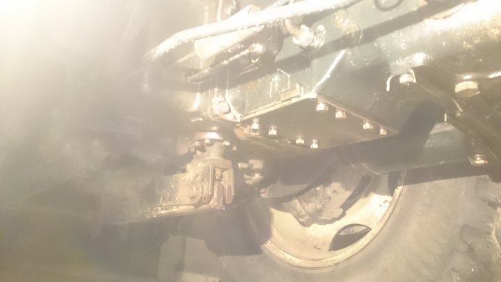

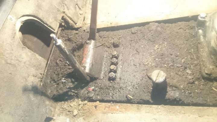

Wyciek oleju zetor 7211 tylny most / skrzynia
center odpowiedział(a) na center temat w Zetor 2011-7745 / 3320-7341
Bzdury Panowie mówicie a nie z sensem. Chodzi o to że dekiel wyciągałem dałem nową uszczelką i oringi pod dźwigienki i dalej to samo cd... Chyba cieknie między skrzynią a tylnym mostem.... ale czy to możliwe? https://www.gg.pl/dysk/MXpTnpzmevJnMHpTnpzm_AA/DSC_2224.JPG https://www.gg.pl/dysk/KYrij7FH_OdnKIrij7FHehU/DSC_2223.JPG https://www.gg.pl/dysk/Da1JERAjF-tnDK1JERAjkRk/DSC_2222.JPG -

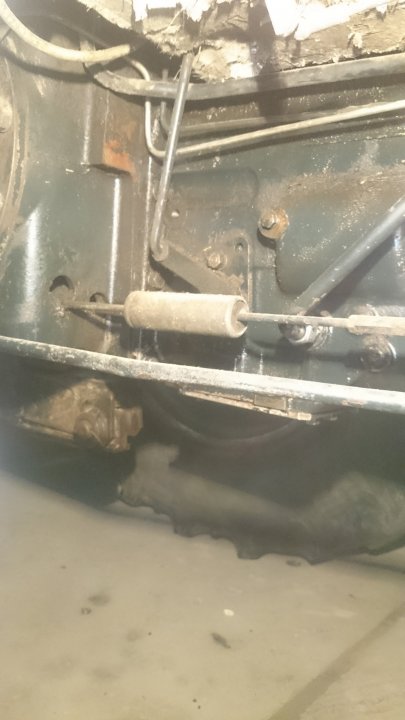

center opublikował(a) temat w Zetor 2011-7745 / 3320-7341
Hey, Kto mi podpowie skąd ten wyciek w zetorze 7211? czy to olej czy płyn ? pod ciągnikiem na kapane. Ubywa mi płynu hamulcowego ale prawy cylinderek nowy i przewód reszta sucho, lewy przewód suchy... Pod spodem prawa strona skrzyni mokra i spód. miedzy mostem a skrzynią.. z góry dekiel suchy, tylko dołek przy dźwigniach terenowe szosowe mokry. Czy może to cieknąć z dźwigienek bo jest na nich luz ? Pozdrawiam! -
Ktoś z tym wałem ma jakieś doświadczenie bo po naprawie znów cieknie? Czy tulejka na wale powinna siedzieć sztywno tak że po złożeniu jest luz na ramieniu a zalaniu olejem go nie ma ?
