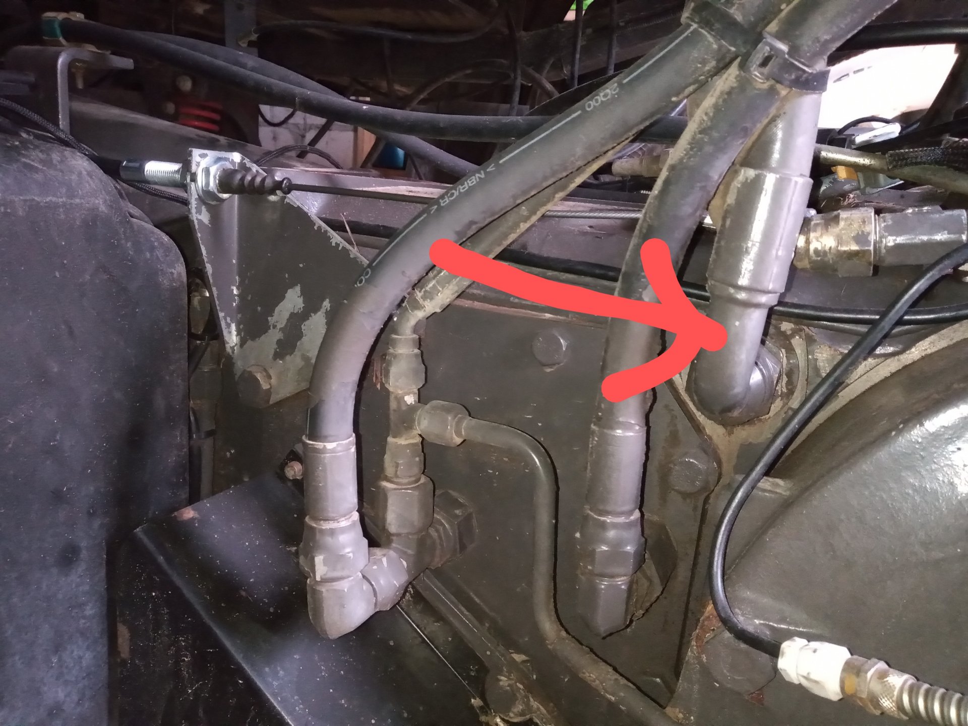

Witam, pacjent Ares 630 rewers elektrohydrauliczny. Skończyła się regulacja ręcznego na lince i nadal nie łapie. Ze starych tematów znalazłem info że za lewym tylnym kołem na skrzyni jest otwór ze śrubą regulacyjną w środku dostępny po odkręceniu powrotu oleju do skrzyni. Chciałem się upewnić czy o odpowiednim miejscu myślę i czy w akurat tym modelu tam to jest. Dołączam zdjęcie z zaznaczonym miejscem.
