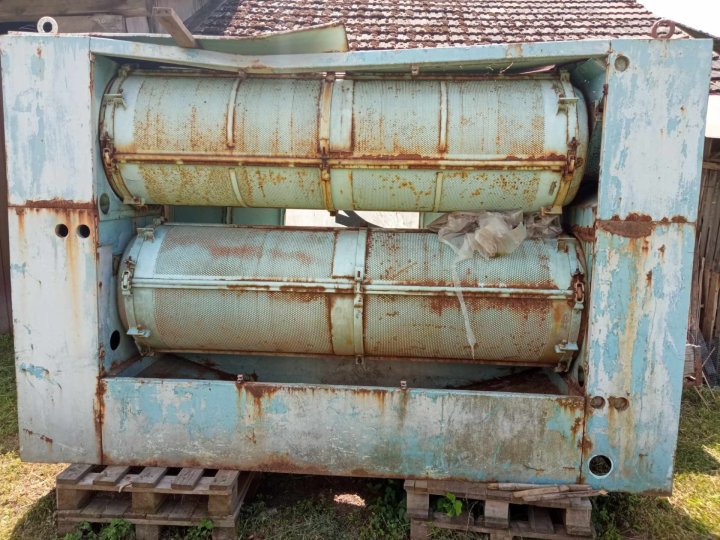

  7. Sprzedam tryjer, wydajność do 5 ton na godzinę. Cena 4000zł. Dębica podkarpackie. 883422056
  8. tomeq
    Tryjer petkus k231
    Sprzedam tryjer petkus k231. Nr telefonu 883422056 Dębica podkarpackie

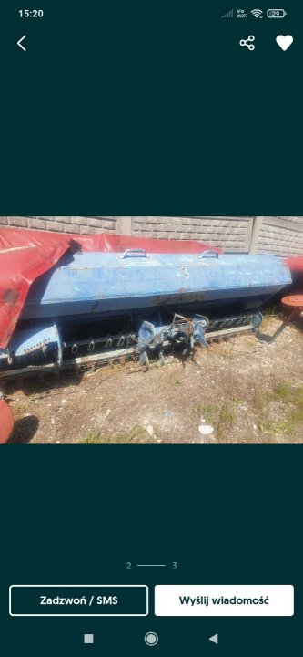

  21. A więc tak, straty wygenerują Ci wypadające koszyczki z hedera, rurki nie pomogą nawet nie wiem czy nie jest gorzej bo też tak miałem i na tych rurkach koszyczki się zawieszały. Uprawa jest prosta, zagrożenia to gołębie po siewie i wróble przed zbiorem, chwasty nie problem, przedwschodowo masz boxer który ma rejestracje, na jednoliścienne większość graminicydów i ewentualna poprawka na dwuliścienne tribenuron który z tego co słyszałem za rok ma mieć rejestracje w słoneczniku. Ze sprzedażą może być rożnie, mi udało się sprzedać wszystko co miałem i nie było to 24 tony na całe auto. Większy problem to suszarnia bo nie zawsze się uda jak w tym roku zebrać 9%. @piozz pewnie, że skosisz bez przystawki, tylko ile na ziemi koszyczków zostawisz to już nie wspomnisz.
  22. Posiejesz ale na cuda nie licz, sialem poznaniakiem w tym roku. Dwa aparaty zamknięte za mało, przynajmniej trzy tak żeby wyszło 50-60cm rozstaw. Siejesz 60-75tys roślin na hektar, przy zwykłym siewniku będzie problem, że spadnie 2 ziarna obok siebie i potem masz 50cm przerwy, jak nie duży areał to zmordujesz jak więcej to lepiej nająć punktowy. Bizonem skosisz ale bez przystawki straty przynajmniej 500kg na hektarze jak nie lepiej.
